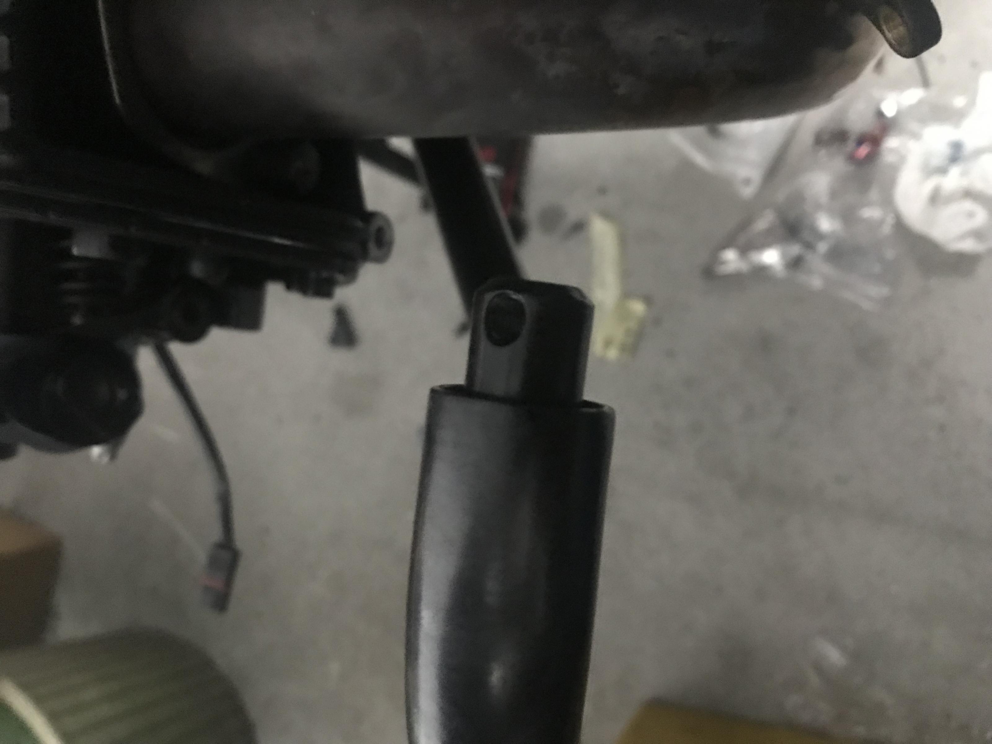

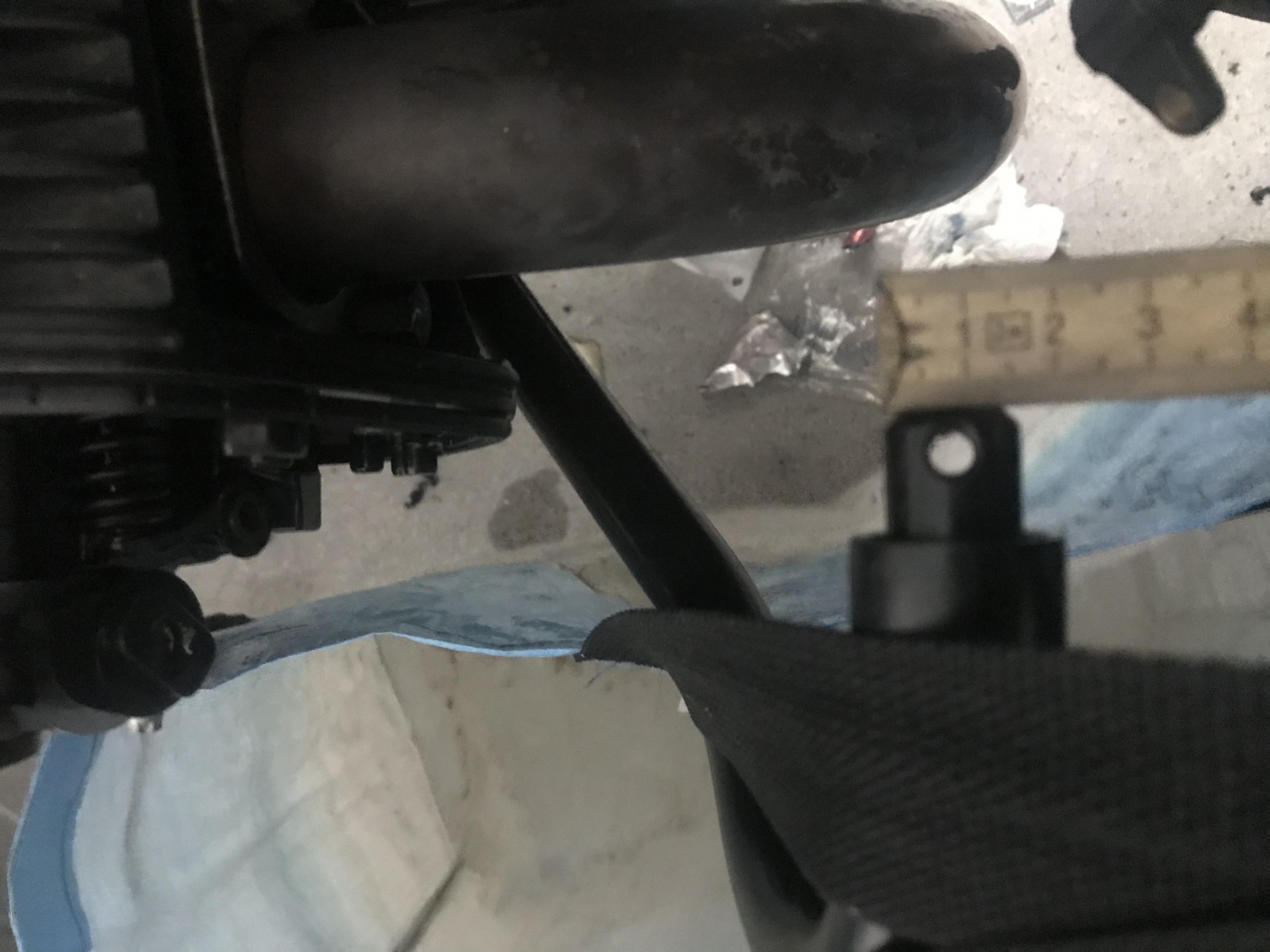

habe das Problem, dass an meiner ADV einen Sturzbügel verbaut ist, von welchem mir das linke Seitenteil fehlt. Leider habe ich keine Idee...
m.a.d.
habe das Problem, dass an meiner ADV einen Sturzbügel verbaut ist, von welchem mir das linke Seitenteil fehlt. Leider habe ich keine Idee, um was für einen Sturzbügel es sich handelt. Er ist eigentlich komplett baugleich mit dem Originalen der ADV. Allerdings sind die Verbindungesteile alle kleiner/anders ausgelegt. Und es ist auch nicht der von der regulären GS (ohne ADV).
Vielleicht erkennt ihn ja jemand:
Danke im Voraus!

Fotografier mal die intakte Seite im ganzen.

habs selber gefunden. Ist laut RealOEM die Ersatzteilnummer: 46637711395
Ab der MÜ gab es für die ADV andere Sturzbügel. Diese Sturzbügel sind komplett auch von älteren Modellen und umgekehrt austauschbar. Aber eben nur komplett.
Außerdem sollte man nicht auf die Idee kommen die Einzelteile der normalen GS (ohne ADV) kombinieren zu wollen. Die passen auch nicht. Wohl aber komplett mit Adaptern
Die spinnen die Römer
