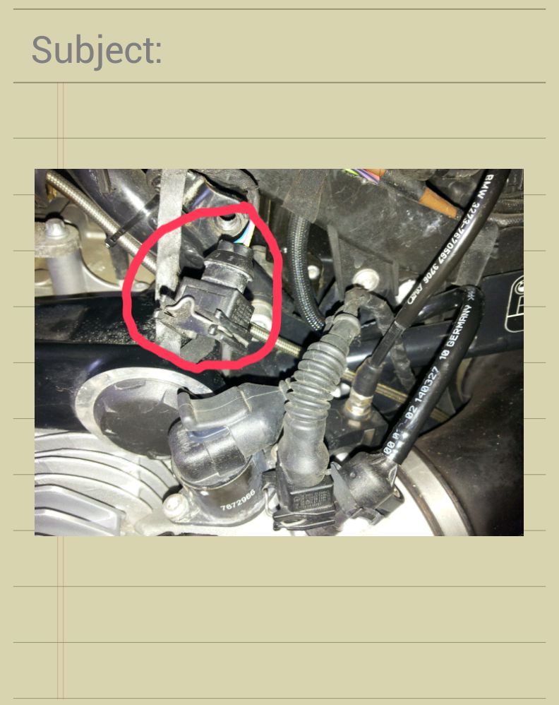

Hallo, baue gerade mei ABS Modul wieder ein.Tank drauf, oh Gott, was ist das für ein Stecker den ich da übrig habe?
Finde ums verrecken keinen Anschluss dafür.Kann das ein Blindstecker sein? Würde auch auf die linke Drosselkappe passen, aber der ist belegt.Wer weiss was?

mein tipp:
stecker fürs regenerierventil des aktivkohlefilters.
gibts nur in der us-version.

Oh,das wäre mir am liebsten.
Danke Larsi,Gruss
Oder hat noch jemand eine Vermutung?

Larsi hat Recht. :)
Diesen ungenutzten Stecker hatte ich bei meiner K1200RS auch.
Erstaunlicher Weise hat BMW für den deutschen Markt keine Blindkappe
aufgesetzt.

vielen Dank.Das beruhigt mich.Dann kann ich heute weiter zusammenbauen.So muss Forum!!!

Nö, der ist eingesteckt.Ist schon wieder zusammengebaut.Springt gut an.Jetzt muss ich nur noch entlüften, dann ist die ABS Druckmodulgeschichte erst mal Vergangenheit

Der Anschluss könnte aber auch für eventuelle zusatzscheinwerfer bereit liegen!??
Reparaturanleitung Seite 96 links oben ;-))
Für die die in Zukunft das gleiche Problem haben und auf diesen Beitrag stoßen!!!
Für dich ja nicht mehr relevant!!

Nein, Zusatzscheinwerfer ist ein anderer Stecker.Das weiss ich, weil ich die bei mir weggebaut habe.
