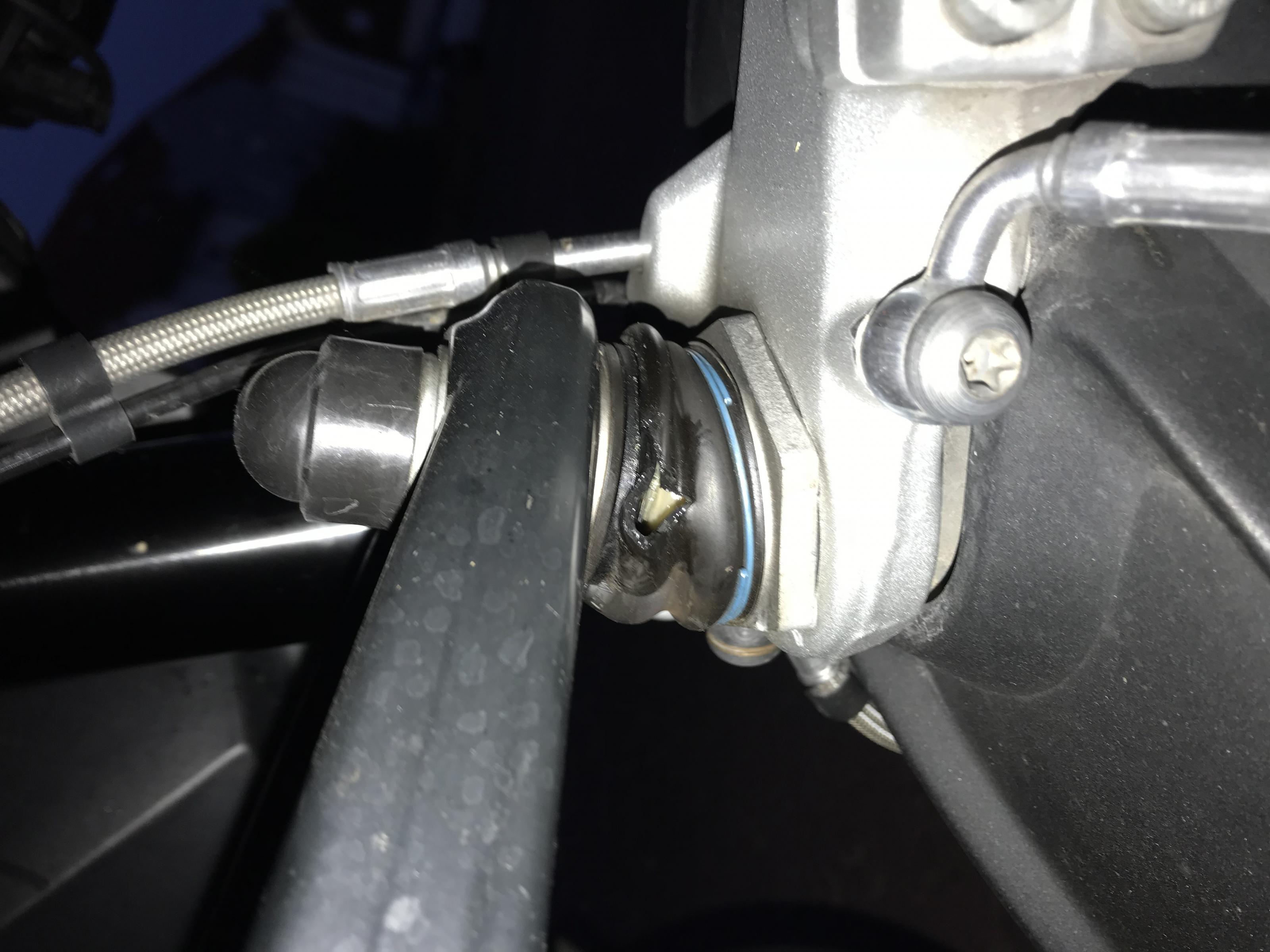

Liebe Leute,
morgen soll es es mit dem Motorrad ins Allgäu gehen und hab eben etwas entdeckt
Vorn an der Gabel ist die Manschette kaputt. Kann ich so fahren oder doch lieber stehen lassen?? Siehe Bild...
Gruß Patrick

Suuuper, vielen dank. Werde es gleich mach der Tour reparieren. Hab nur Angst das es mir das Kugelgelenk zermatscht...
vielen Dank für den Link

Hatte ich auch vor 4 Wochen, könnte es nicht machen, da Manschette aus Italien 2 Wochen brauchte, Textilklebeband drum damit kein Dreck Eintritt und erstmal weiterfahren.

macht genau mal gar nichts fahr einfach

fahre auch schon eine Weile mit defektem Balg, etwas Fett rein und zugeklebt.
selbst beim TÜV hat es niemanden interessiert.
falls es mal nötig ist... kann man ihn eigentlich selber wechseln ?

So lange es trocken ist, ist das überhaupt kein Problem. Für 1000-2000km sowieso nicht.

maxquer mach mir keine Angst, hier regnet es in Strömen. Werde mal eine Werkstatt aufsuchen und mir ein Fettspritze besorgen, vll hilft das was und wenn nicht ist es für gewissen.

selbstverschweissendes Ioslierband drum und fertig, dann bei nächster Gelegenheit tauschen
