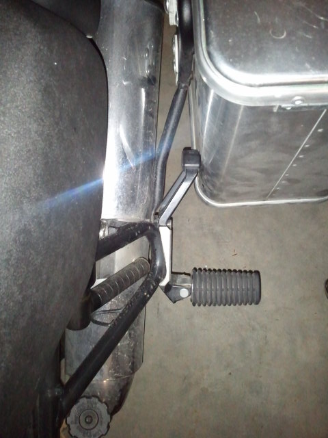

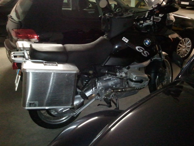

Hallo ins Forum,
zusammen mit der 1150er habe ich Alukoffer (G+G) erworden; die passenden Träger (Givi PL) waren bereits montiert. Allerdings so, dass sich die Koffer an die originalen BMW-Kofferaufnahmen anlehnen (siehe Foto), was dazu führt, dass sie vorne sehr viel weiter von der Sitzbank abstehen, als hinten, also nicht parallel zueinander positioniert sind, sondern nach vorne V-förmig auseinander laufen- eher unschön.
Nun meine Frage(n):
Es gibt doch sicherlich auch (BMW-)Soziusfußrasten ohne Kofferaufnmahme, oder? Hat zufällig jemand von Euch solche Teile übrig und würde sie evtl. abgeben?
Die andere Möglichkeit, die Koffer parallel bzw. näher ans Mopped zu bekommen, wäre sie weiter nach hinten zu montieren. Abgesehen davon, dass ich dann die nicht mehr passenden Bohrungen (in den Koffern) verschliessen müsste, stellt sich mir die Frage, ob es dabei irgendetwas zu beachten gäbe? Kann man die Koffer quasi nach Belieben weiter hinten montieren- mal abgesehen von der schlechten Gewichtsverteilung-, oder müssen z.B. Rücklicht oder Blinker das letzte/ hinterste Bauteil an der GS sein?

Es gibt für die Adventure, bzw deren Koffersystem andere Fussraster von BMW. die müssten dein Problem erträglicher machen. Und wie's der Teufel will, hätt ich da auch noch welceh rumliegen :)
bei Interresse einfach PN
grüße
christoph

Yoo, abschneiden geht auch, aber ich habe mir auch ADV Rasten besorgt und die anderen bei ebay verkloppt....

wg. bisher ausgebliebener Resonanz möchte ich nochmal nachfragen:
Z.B. auf Abbildungen in Testberichten taucht auch schon mal eine GS (nicht ADV) auf, die kein Trägersystem und auch keine Kofferaufnahme an den Soziusrasten hat... Täusche ich mich da, oder gibt es tatsächlich die Serien-Soziusrasten auch ohne Kofferaufnahme?
Gruß, Thomas

Hallo Thomas,
ich gehe davon aus, daß ihr zu zweit fahrt.
Mein Vorschlag, org. Fußrasten ab, und Zubehörrasten (ca. 20,- Euro) am vorderen M8 Gewinde befestigen. Mit Koffer Zubehörrasten - ohne Koffer org. Rasten.

Na ja, ein wirkliches Problem ist es ja auch nicht...
Ich gehöre halt zur Zunft derjenigen, die alles immer schön gerade, symmetrisch usw. haben wollen... so auch die beiden Alutonnen am Mopped... und das verhindern, so, wie mein Vorgänger die Koffer angebracht hat, die originalen Kofferaufnahmen. Dadurch sitzen die beiden Koffer nicht parallel, sondern laufen nach vorne deutlich auseinander- also allenfalls (m)ein optisches Problem...
Wäre halt gut, wenn es- wiederum passend zu den vorderen- Soziusrasten ohne diese störenden Kofferaufnahmen gäbe... dann könnte ich mir die Koffer 'gerade' biegen ;)
Gruß, Thomas

Juppt, hab' ich- gute Links- und bin jetzt dabei auszuprobieren, ob ich die
Standardrasten in die ADV-Trägerplatten bekomme... Wie schon erwähnt, ist dann nur noch (m)eine rein optische Angelegenheit... ;)
VIELEN DANK FÜR EURE HILFE ! :):)
