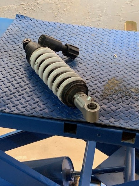

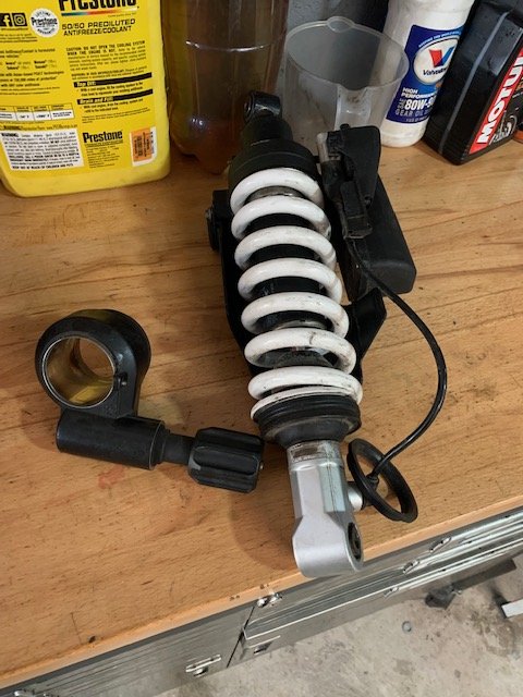

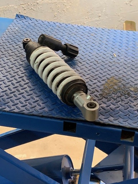

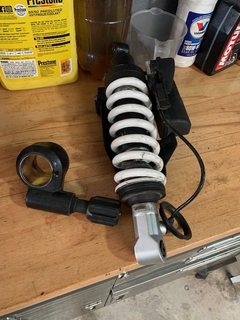

Also, wie versprochen melde mich jetzt. Das Federbein passt nicht weil kein Platz für das ESA-Teil am oberen Auge ist. Da stört der Innenkotflügel und ein Stecker am Rahmen.
Man könnte es aber umbauen indem man das ESA abbaut und auf manuell umbaut.
Warte jetzt auf das manuelle Einstellteil. In der Werkstatt haben wir das Federbein vom ESA getrennt. Das geht, aber muß noch 4 Wochen warten bis ich das andere Teil bekomme. Leider bekomme ich vor Ort kein neues Federbein, müßte bestellt werden und dauert dann auch mind. 6 Wochen.
Aber vielen Dank für die vielen Antworten und Tipps. Ich melde mich wieder.

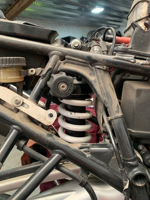

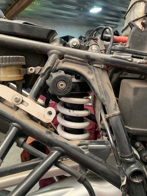

Also, es ist vollbracht und es funktioniert.
ESA Federbein aus GS1200 mit manuellem Verstellteil einer K1200 vereint und in eine GSA 1200 Bj 2006 eingebaut. Nur geht die Plastikverkleidung nicht mehr drauf weil das Verstellrad etwas höher ist als bei der GS. Aber nicht so schlimm. Hauptsache es funktioniert.
