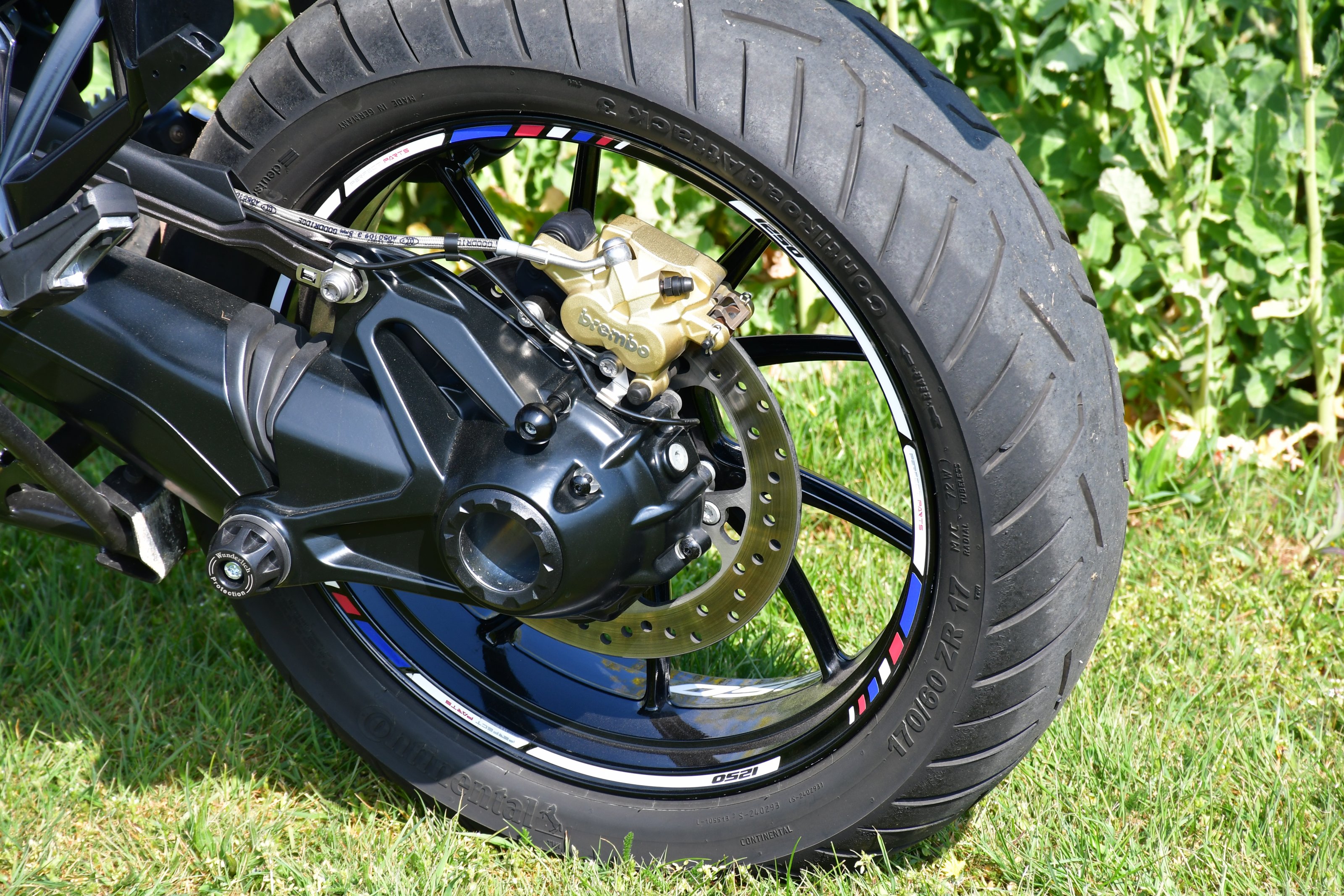

Selbstverständlich auch meine "alte" 17er ohne Löffel :cool:
und extra für Brauny, mit trockenen Reifen...;)

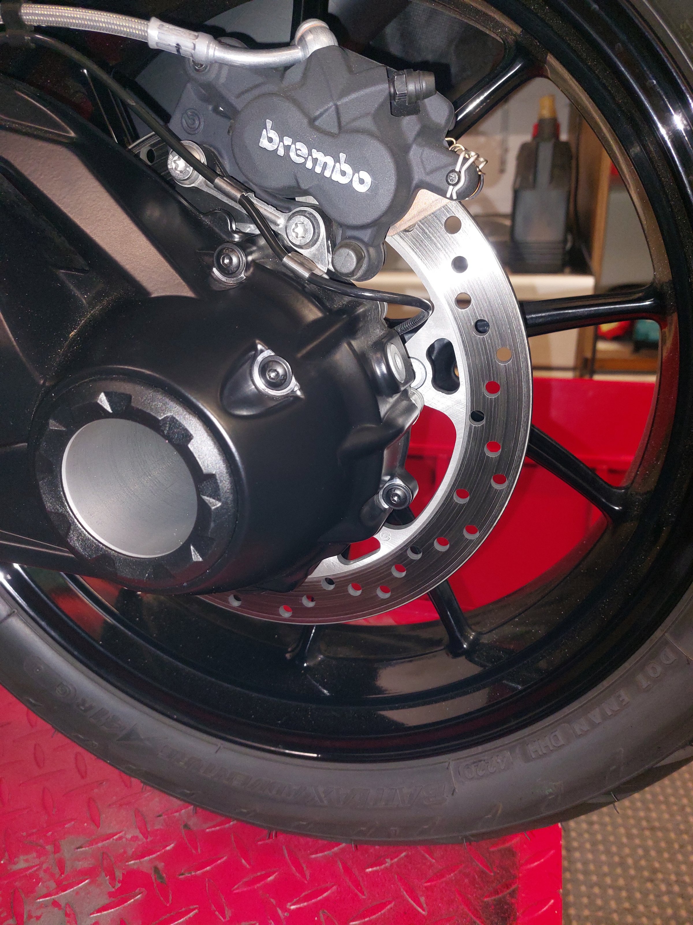

Moin da ich ja nun den "Eislöffel" ins Regal gelegt hatte, störten mich die leeren Gewindelöcher.
Da muste nun ja wieder was rein , damit es nicht so halb fertig aussieht . :facepalm:
Habe mich für Edelstahlschrauben mit schwarz gepulverten Köpfen M6x12 mm entschieden .
Gibt es beim großen E.... im 5er Pack . Ich finde ist besser als ohne .
Gibt es beim großen E.... im 5er Pack . Ich finde ist besser als ohne .Anhang anzeigen 470057
Hast du eventuell einen passendenLink zu den Schrauben?
Dann bestelle ich mir die auch. :nicken:
Edit: Hat sich erledigt; schon passend gefunden und direkt geordert.
Da muss die Literatur wohl ergänzt werden. Schrauben Auswahl nach Farbe? :nein: Das ist neu!
Schrauben legt man nach Materialpaarung und Anwendungszweck (Kräfte) aus.
Deine Auswahl „Edelstahlschrauben“, solltest du überdenken.
Was war da vorher drin und aus welchem Material ist das Gewinde und die Anlagefläche des Bauteils. Edelstahlschrauben vertragen sich nicht mit allen Materialien. :nein:
Gruß Brauny
Gruß Brauny
Warum nimmt man nicht die Original Schrauben, die in dem Löffel waren, auch wenn sie länger sind ? Das material muss doch passen. Frage von einem Laien

.....und ist denn die Kombination Edelstahl(schraube) und Alu(gewinde) nicht ein wenig problematisch...???
Stichwort: Kontaktkorrosion !!!
...mit ein wenig Pech bekommt ihr die zwar locker reingeschraubt (warum auch nicht?), aber evtl. nach einiger Zeit nur schwer oder sogar nie wieder schadenfrei raus...???
Lieber Aluschraube nehmen??? Muss ja eh nix halten.......
Länger sind 2cm, die du in dem Gewinde versenken musst.Ich habs noch nicht ausprobiert, aber ich denke das geht sich nicht aus.
@ Arnd: Wie ich 2 Posts weiter oben schrieb: Keramikpaste hilft zuverlässig gegen Kontaktkorrosion
Ich muss die Schraube doch nicht ganz im Gewinde versenken. Nur bis sie fest ist. Steht dann zwar raus und sieht nicht sssoooo schön aus, aber wer achtet an der Stelle darauf ?
Nein das sieht doof aus. Hier ein Foto davon bevor sie gekürzt wurde ....

Besorge dir die Gleichen Schrauben, die drin waren, nur etwas kürzer. Steht ja drauf, was für welche. Den Kopf schwarz anmalen und rein damit. Dann hast du auch keine Problem. Wahrscheinlich sind das einfache Stahl verzinkte Torx Schrauben. Kannst auch Imbus Schrauben nehmen. Sind billiger.
