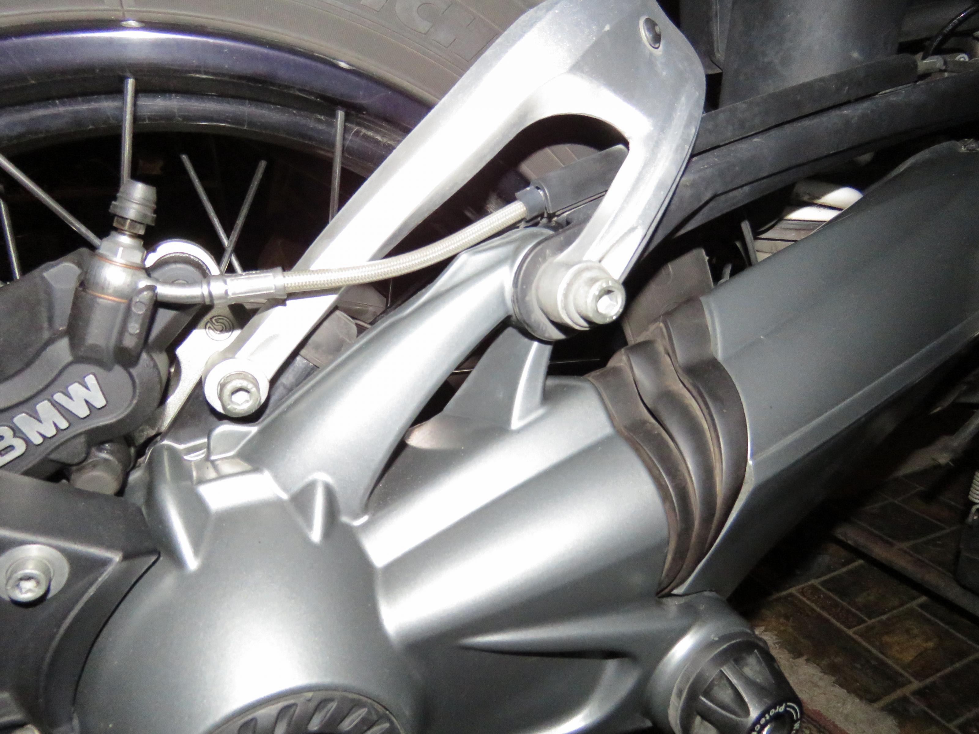

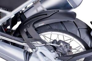

Sooooo nun habe ich den doch von Puig genommen !!! Die Schrauben sind mal nicht aus V2A und ich hätte da doch lieber V2A Schrauben dran ! Die Schraube als VA zu bekommen ist kein Thema ABER wie ist das mit der Festigkeit? Hat zufällig einer der Fachleute Ahnung ob man beim Freundlichen VA Schrauben bekommt? Die Schrauben die dabei waren haben die Größe 40 x 8 mm und 75 x 10 mm 12.9 steht noch drauf. (soll was über die Festigkeit aussagen) Die VA schrauben die ich bekommen habe sollen eine Festigkeit von A70 haben, aber der Verkäufer sagte gleich das sie nicht für Motorräder zugelassen wären!!

Wie es bei der LC ist weiss ich nicht, bei der TÜ Luft ist die Puig Hinterradabdeckung
einmal an der Bremssattel- und einmal an der Paralever Druckstrebenschraube befestigt,
im Lieferumfang waren die 2 längeren Schrauben dabei.
Da würde ich keine VA Schrauben verwenden.

ja das habe ich auch schon gedacht, das ich besser die Schrauben verwende die dabei waren!
Aber die original Schrauben von BMW sind doch aus VA da muß es doch eine Schraube geben die die gleiche Festigkeit hat aber eben etwas länger sind! ich nehme an das die länger seien müssen, habe noch nicht angefangen zu schraube!
