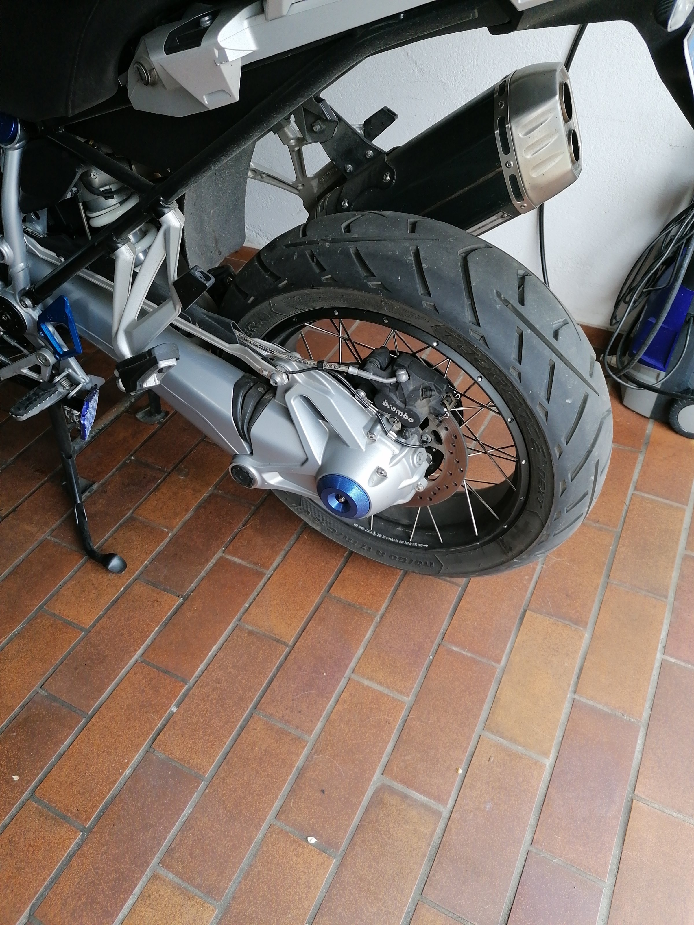

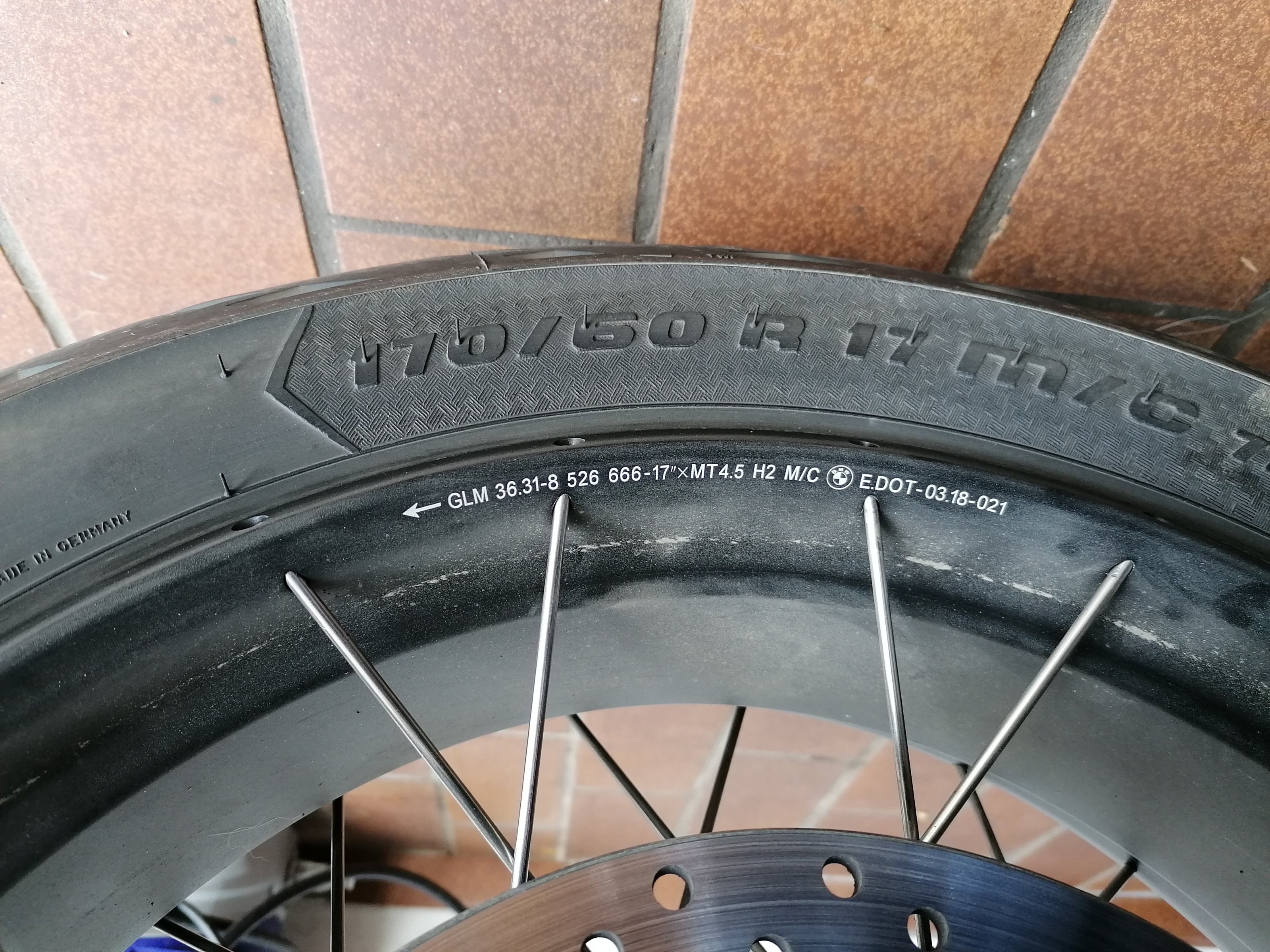

Wir waren Sonntag unterwegs.
Meinem Bruder hat gemerkt das sich das Hinterrad sich Schwammig Anfühlt.
Nachgeschaut, ca. 20 Speichen locker 🙈
1250 GS.
Rad hat ca. 15mmm geeiert.
Bin mal gespannt was Rauskommt.
Garantie hat er keine mehr.
Bj 2018......
Wenn mann das nicht merkt kommt sowas Raus.... 🤕
Waren 300km vorher noch in Ordnung.
Selbst geprüft !
Im Winter Umgebaut von Guss auf Speichen Räder.
Hat er von Privat gekauft, Rad war 100% Neu.
Passt gut auf⚠⚠⚠. Immer mal wieder den Klangtest mit dem Schraubenzieher machen....
Bin froh das ich Gussräder habe😁

Hmmm, bei mehr als 20 Speichen locker würde ich die Felge tauschen oder neu kaufen.
Bei mir wurde die Vorderradfelge im Januar 2021 kostenlos getauscht, weil mehr als 7 Speicher nachzuziehen waren (1200 GS Rallye, Bj. 2018). BMW hat wohl die Vorgabe, so der Mechaniker, bei mehr als 7 nachzuziehenden Speichen die Felge zu tauschen.
Da würde ich doch mal nachfragen!

Das Rad wurde privat gekauft. Da wird sich, ohne Rechnung, BMW nichts von annehmen. 100% neu?

Grundsätzlich ja, aber die Felge hat eine Nummer drauf.
Aufgrund dessen sollte sich doch feststellen lassen, ob diese Felge davon betroffen ist, egal, wo sie her ist!

Die Felge Bj. 03.2018 passt genau in die Range mit den lockeren Speichen. Meine 1200er Rallye war aus 02.2018 und hatte das auch. Hinten wurde neu zentriert, Vorne getauscht.
Wenn sich 1-2 Speichen lockern, rappeln sich schnell mehrere Speichen los weil der Zug fehlt. Falls BMW eine Garantie ablehnt, gibt es genug Firmen die das Rad wieder zentrieren können.
