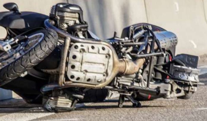

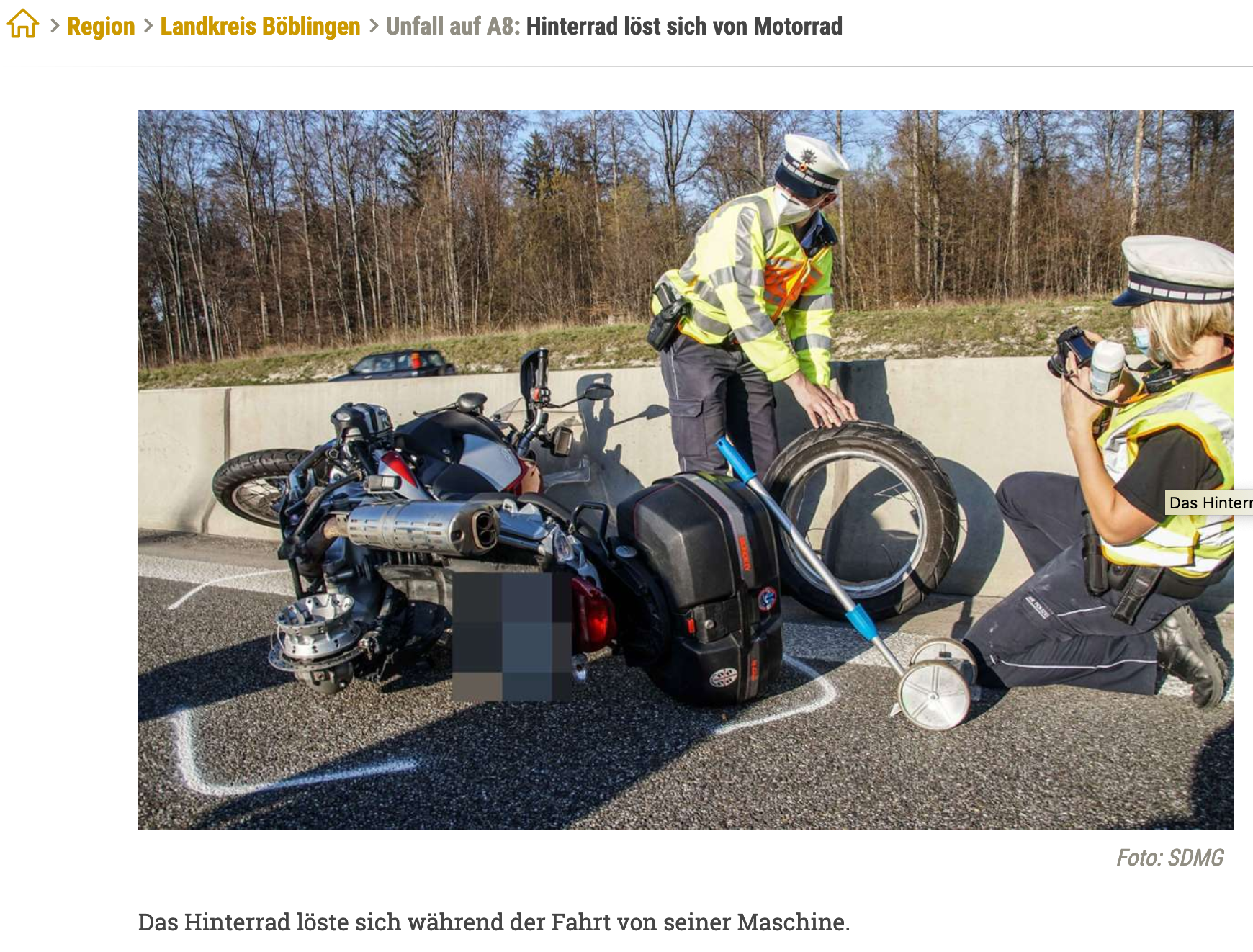

Wenn ich das richtig sehe, ist die Radnabe noch dran, aber die Speichen sind abgerissen, oder?
Wirklich merkwürdig

In der Tat: Das komplette Hinterrad ist nicht abgefallen,
denn die Nabe hängt noch am HAG. Da scheinen alle
Speichen gebrochen zu sein. Merkt man das nicht?
Alle auf einmal ist ja eher ungewöhnlich...
So oder so ne üble Erfahrung! :grosse-augen:

Was sieht denn daran merkwürdig aus?
Da haben sich nach und nach einige Speichen gelöst und irgendwann war der Rest nicht mehr tragfähig und ist gerissen.
Shit happens!

Eventuell hat sich ein Bolzen oder eine Schraube gelöst und die Speichen durchtrennt. Ist doch ne 1150er - ist doch ein ausgereiftes Modell.

oder was dazwischen geraten, war da nicht mal was mit einem Bolzen, der sich lösen kann,
der müsste aber schon lang sein

Zu hart eingekuppelt.......
Da waren aber schon ein paar Speichen lose oder gebrochen.

Was maxquer beschreibt, ist das typisch für Drahtspeichenräder, die lange vernachlässigt wurde. Die regelmäßige Speichenprüfung (Klangprobe) bleibt aus und der Verlust einer einzelnen Speiche fällt nicht auf. Die Spannung weiterer Speichen ist dann zu hoch und eine Kettenreaktion kann eintreten.

Sieht auf jeden Fall heftig aus....
Sollte sich das während der Fahrt nicht bemerkbar machen, wenn sich Speichen komplett lösen?
Unruhe im Fahrwek zB?

einen Text gibt es nicht dazu ?
vielleicht wurde auch ein Teil unglücklich aufgewirbelt und hat es in die Speichen geschleudert :nixweiss:

Ich persönlich glaube nicht, das sich die Speichen alle plötzlich einfach so lösen und das Hinterar alleine weiterfährt
Da muß es eine Vorgeschichte geben.
Entweder waren einige Speichen locker oder gebrochen, und es wurde mehr, oder es ist was böse ins Hinterrad gekommen.
Ich habe genug Leute gesehen, wo einzelen Speichen gebrochen sind, und jeder hat das gemerkt das da was anders war.
Abr leider haben wir nicht mehr Infos.
ich habe einmal ein Foto gesehen, wo es auch so aussah, der ist aber in einen mächtigen stehenden Ast rein mit dem Hinterrad.
