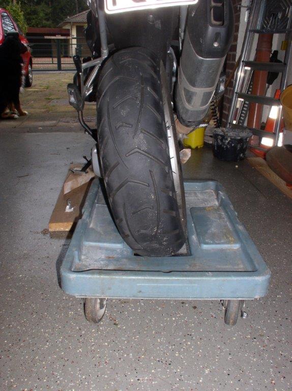

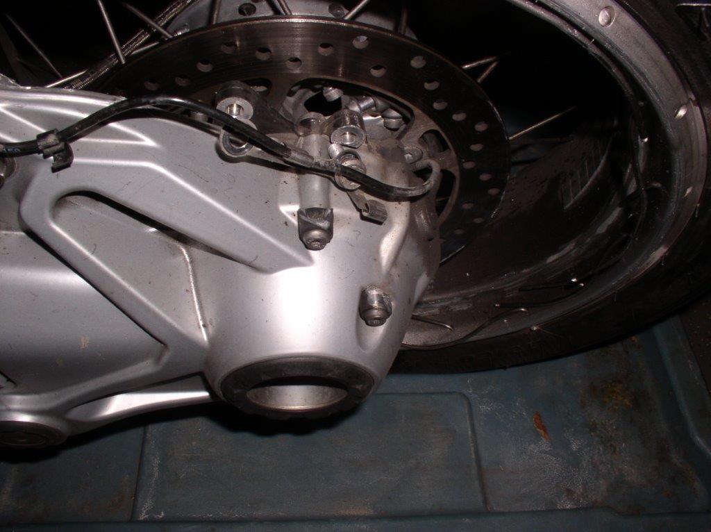

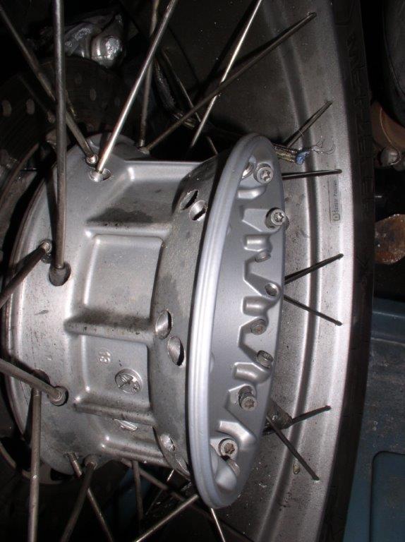

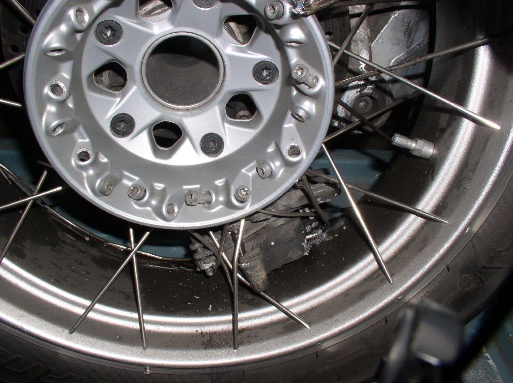

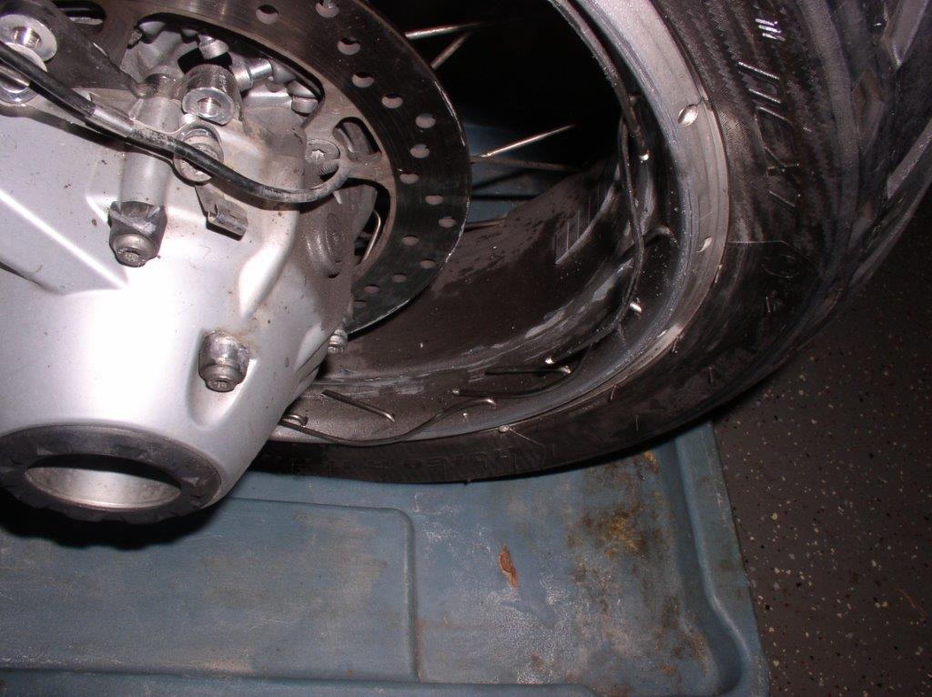

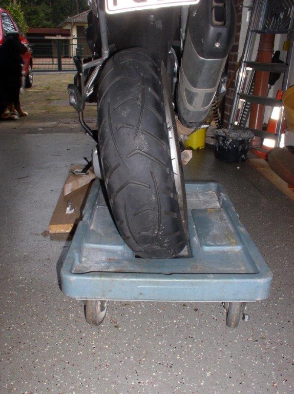

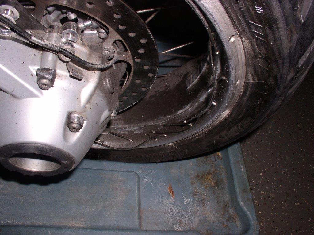

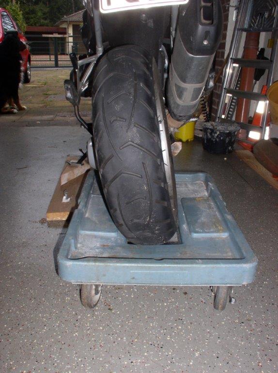

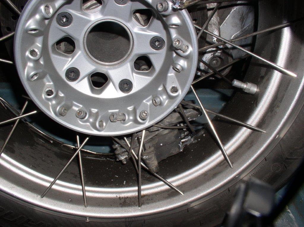

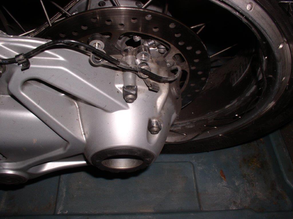

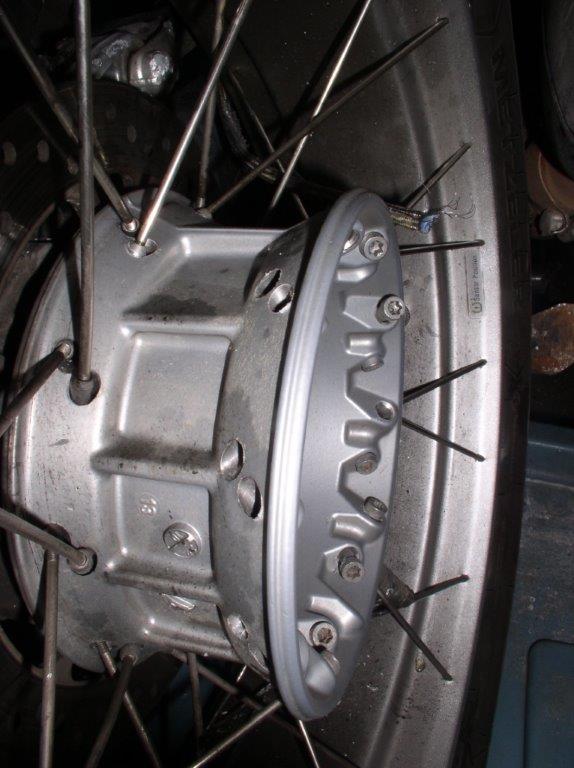

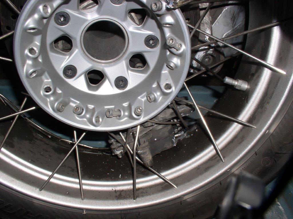

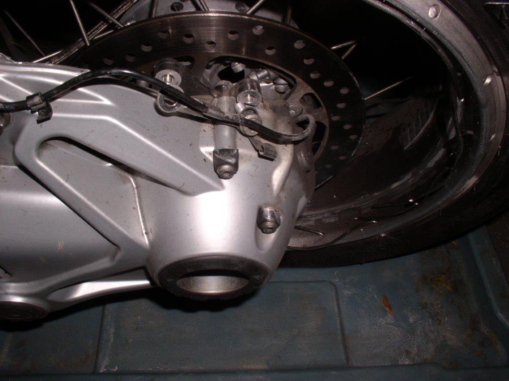

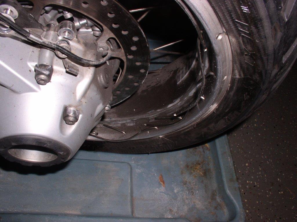

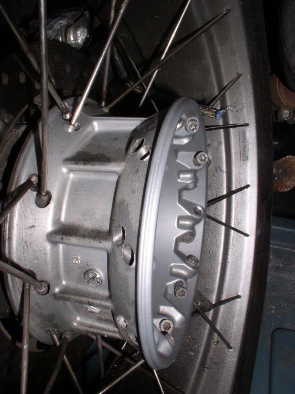

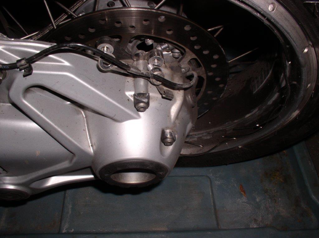

Das ist mir passiert. Bj 2014 Werkstatt hat die Schrauben des Bremssattels ohne Schraubensicherung eingesetzt. Bei ca. 60 - 70 gab es dann einen Schlag bin aber Gottlob nicht gestürzt. Der Bremssattel hat sich gelöst und ist dann am Kardan hängengeblieben. Dort dann ca. 16 Speichen getötet um dann mitgerissen zu werden und in der Felge zu bleiben. Wenn dasss bei 130 passiert kann ich mir schon vorstellen dass alle Speichen abreißen.P1010062.jpgP1010073.jpgP1010070.jpgP1010064.jpgP1010063.jpg

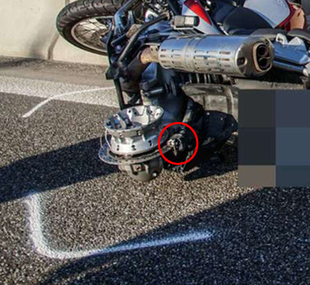

Bitter. Da ist was an die Speichen gekommen, meine Auffassung.

Das ist mir passiert. Bj 2014 Werkstatt hat die Schrauben des Bremssattels ohne Schraubensicherung eingesetzt. Bei ca. 60 - 70 gab es dann einen Schlag bin aber Gottlob nicht gestürzt. Der Bremssattel hat sich gelöst und ist dann am Kardan hängengeblieben. Dort dann ca. 16 Speichen getötet um dann mitgerissen zu werden und in der Felge zu bleiben. Wenn dasss bei 130 passiert kann ich mir schon vorstellen dass alle Speichen abreißen.Anhang anzeigen 413543Anhang anzeigen 413544Anhang anzeigen 413545Anhang anzeigen 413546Anhang anzeigen 413547

So wie die Reste der Speichen, teils an der Nabe, teils an der Felge in ein bestimmte tangentiale Richtung zeigen, glaube ich eher, dass die abgeschert wurden.
Da habe ich zumindest nicht völlig falsch gelegen. Hätte ich nicht gedacht, dass das Rad nicht blockiert sondern mit so viel Gewalt weiter gedreht wird, dass so viele Speichen brechen.

Gibt schon einen Mörderschlag und hat ziemlich geeiert. 5 Min vorher war ich noch auf einer anderen Strecke auf der durchaus andere Geschwindigkeiten gefahren werden. Der Händler ist damals ziemlich Wortkarg geworden. Es gab dann Kardan, Winkeltrieb usw. neu.

Thema hat mir keine Ruhe gelassen. Habe die Bilder und duerftigen Informatonen an zwei befreundete Offroad Experten weitergeleitet. Unabhaengig voneinander gehen beide davon aus dass sehr wahrscheinlich etwas in die Speichen gekommen sei ( zB. Bolzen von der Bremse,) etc. was auch immer.
Evtl. moeglich, jedoch weniger wahrscheinlich, das die Felge beim Reifenwechsel evtl. unsachgemaess behandelt/ueberbelastet wurde.
Jedenfalls meinten Sie das einiges an schlechten Umstaenden zusammen kommen muesse bevor diese Felgen, ohne direkte Fremdeinwirkung, ploetzlich komplett kollabieren. Ein paar lose Speichen allein wuerde so etwas nicht ausloesen. Die Zwei fahren seit Jahren fast ausschliesslich Schotterpisten, reparieren meist selber und schaetzen die Belastbarkeit der BMW Speichenfelgen sehr hoch ein. Einer der Beiden hat es mit seiner beladenen GSA trotz drei fehlender Speichen am Hinterrad noch einige hundert Kilometer von Mexico zurueck nach Kalifornien geschafft. Nicht zur Nachahmung empfohlen aber anscheinend moeglich.
Hoffe der Unfallfahrer ist bereits auf dem Weg zur vollstaendigen Genesung ist und das wir irgendwann die Ursachen die zu diesem Unfall fuehrten erfahren.

eben, da ist nix
wenn die hintere Schraube verloren geht, klappt der Sattel nach oben, ich weiß aber nicht
ob der in die Speichen kommt (vorne auf jeden Fall)
Bei der 1150er, Bremsscheiben am Rad, konnte man das Hinterrad rausbekommen ohne den Sattel zu entfernen,
eher rausfummeln.

Wie auf diesem Bild zu sehen haben sich beide Schrauben gelöst. Eine ist am Halteblech noch gut zu sehen. Dann wird der Bremssattel von der Scheibe mitgenommen kommt aber nicht weiter als bis zum Kardantunnel. P1010063.jpg

für mich fehlt da ein Stück. Auflösung gibt nicht mehr her.
