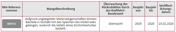

Der KBA-Eintrag zur GS hat es in sich.

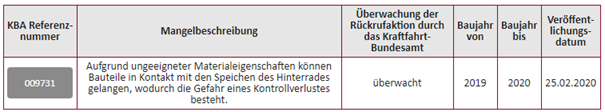

Merkwürdig, dass bei der 1200er GS die Speichenproblematik nicht oder nicht mehr in der Datenbank steht.
Da gab es nämlich so ca. im Modelljahr 2018 ziemliche Probleme mit nicht korrekt montierten Speichen.
Hatte meine Rallye auch. Bei der 1000er Insp. waren hinten 17 Speichen locker. Vorne nur 2. :)
https://www.motorradonline.de/typen/bmws-mit-radproblemen-drahtspeichen-koennen-sich-lockern/
