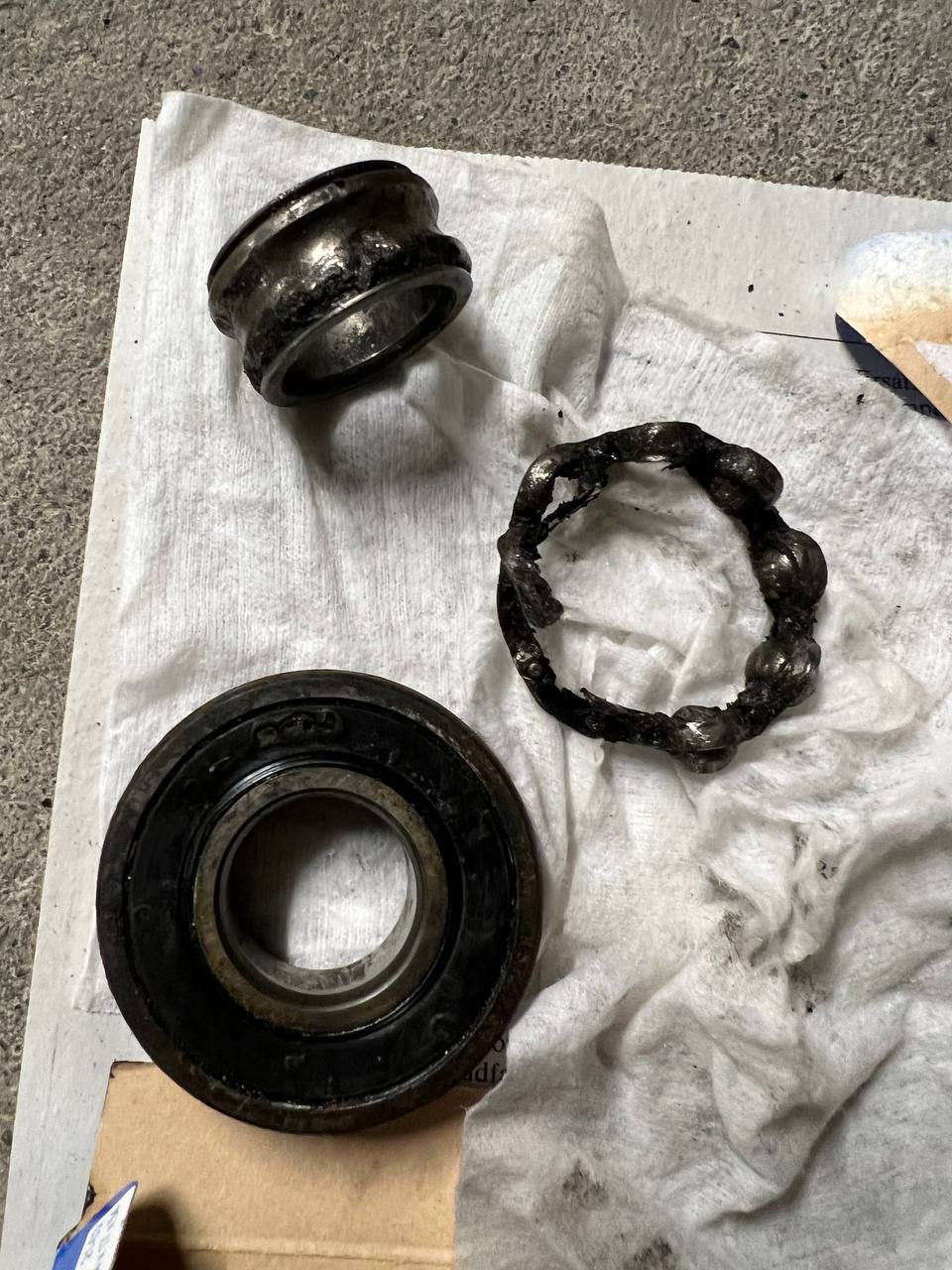

eine Buchse war abgerissen, ein Radlager zerrissen, und die Dichtung des anderes hatte Löcher

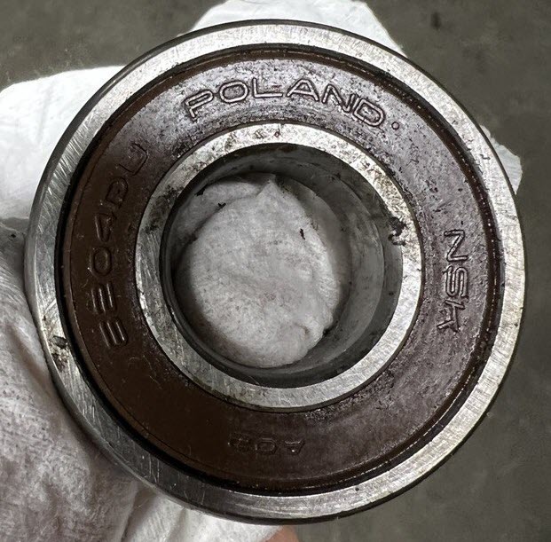

Muss mich mal einmischen wenn hier jemand , der sicher gaaans viel ahnung hat und zum besten gibt, dass Serienlager als Original "Mist ist, SKF besser billiger schöner usw.
das hier zitirte original Lager 6204-2 RS stammt von SKF , noch Fragen ?
Hans-Peter Weiss /Dottorebmw
bei mir anscheinend mind. zwei verschiedene Hersteller

wollte nun den Abschluss geben: 1 tkm ist auf den neuen Radlager dran, alle 5 liess ich ersetzten.
Vielen Dank an euch allen, ihr habt mir sehr geholfen!
