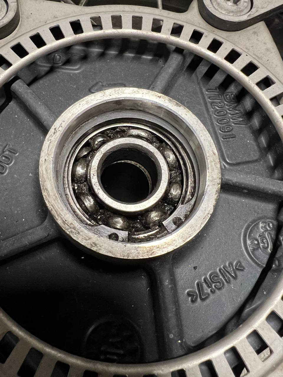

Wird wohl eher noch das alte sein das er geöffnet hat, so viel Spiel wie das Lager hat.
Ja, wenn man sich alle Beiträge anschaut, erklärt sich manches von selbst:spin:
Es ist aber krass wieviel Spiel das Lager hat:frown:

man sieht die Kügel am ca. 11:45 Uhrzeichen sind total kaputt. Ich habe auch ein scharfes Gegenstand gefunden - sollte EHER nicht da seien :))
