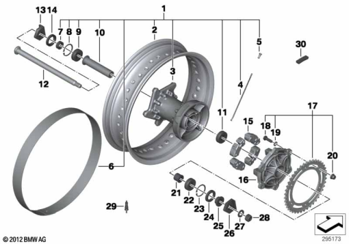

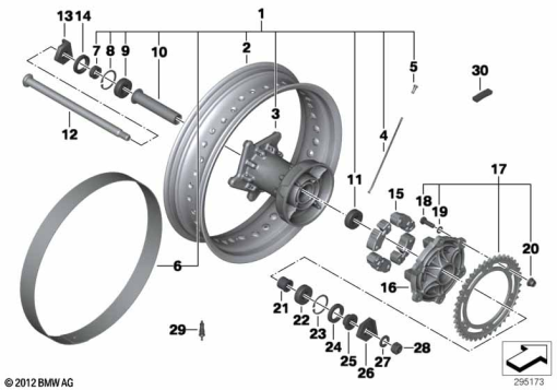

Teile #9 und #11 wäre Radlager, richtig?
R
Rotax562
12.02.2018
1.932
BaWü
F650GS Dakar / F800GS
#9 und #11 sind die Radlager, aber #22 ist das Lager des Kettenradträgers, kann noch i.O. sein, aber das würde ich auch tauschen und wenn schon denn schon auch den Wellendichtring #24.
Die Teile gibt es auch beim normalen "Lagerhändler", da es Normteile sind.
Edit: anderes Modell, deshalb Nummern anders
