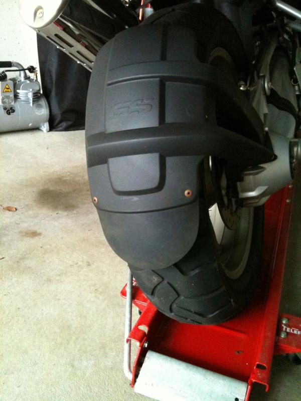

das Original sieht montiert so aus :

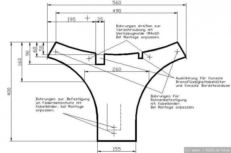

hab die Lösung für die Seitenöffnungen bzw deren Abdeckung in Gummi schon mal an meiner 2005 er GS selber hergestellt.
Dazu braucht man nur ein etwas dickeres Gummimaterial und ne gute Schere.
Suche morgen mal das "Schnittmuster" ! (war aber auch in einem Fred so in 2009 oder so hier im Forum)
Das ganze stammte von einer englischen Homepage eines GS Treibers.
Hab mir damals ne Skizze gemacht und IRGENDWO in der Werkstatt versteckt:p:D
Hier isse..habe ich auch irgendwo im Forum gesucht, gefunden und auf HD gespeichert...ist aber eine Kombination aus Innenkotflügel und Seitenspritzschutz..
Dirk
aber ich hatte ein Schnittmuster für zwei Dreiecke, die dann seitlich am Rahmen befestigt wurden (mit Kabelbindern) und dadurch verhinderten, dass seitlich Dreck und Wasser auf das Bein des Fahrers bzw auf die Seite des Sozius hochgeschleudert werden konnte.
Schutz war das nur für Fahrer u Sozius, nicht für den Dämpfer.

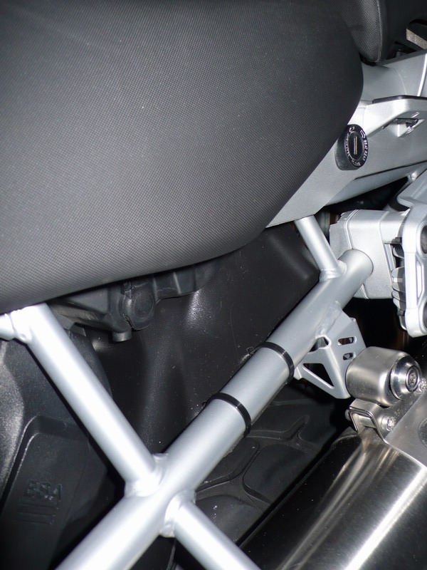

Hallo Zusammen,
anbei das versprochene Foto.
es ist 3mm Gummi aus einer Gummimatte, welches außen mit Pop-Nieten befestigt und in der Mitte mit PU-Kleber (z.B. Sikaflex) verklebt wurde. Funzt prima und ich finde, es ist optisch noch erträglich.
clicky

Hallo Zusammen,

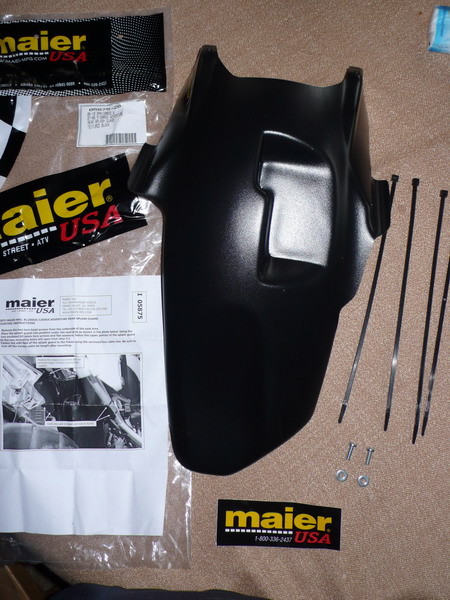

Hallo Leute, habe mal etwas gegoogelt und den "Mayer"-Spritzschutz im web billiger als bei Boxer Design gefunden..ist genau der gleiche..nur knapp 30€ billiger.;)
http://www.motorsportgoetz.com/Spritzschutz-Kotfluegel-BMW-R1200GS
Dirk
__________________

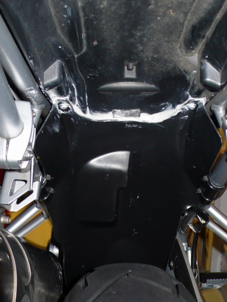

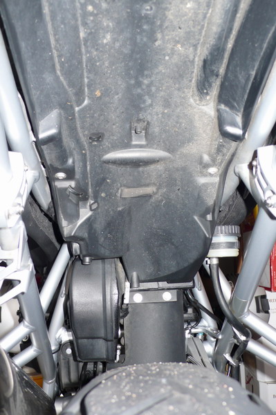

Habe den Spritzschutz/Innenkotflügel heute von Motorsport Goetz erhalten.
Original Maier aus USA. Läßt sich sehr einfach anbringen und ist sehr stabil. Deckt den kompletten Bereich Schwingenlager, ESA, Feder ab und verhindert seitlichen Austritt zwischen den Rahmenstreben bis runter auf die Abgasklappe...ein gutes Teil.
Habe daraufhin eine Runde um den Block gedreht bei nassen Straßen und habe zum ersten mal trockene Haxen bei Regenfahrt.
Optisch ist der Spritzschutz sehr unauffällig. Zur Montage werden lediglich die zwei vorhandenen Torx-Schrauben von der vorhandenen Radsatzinnenverkleidung (unter Sitzbankstaufach) gegen zwei längere Schrauben ausgetauscht nachdem dort ebenfalls der Spritzschutz befestigt wird; seitlich noch jeweils zwei Kabelbinder um den Spritzschutz von innen an den Rahmenstreben zu befestigen und fertig...keine 15 min. und absolut stabil fixiert. Die Fuge zur bestehenden Sitzbankverkleidung kann man (aber muss man nicht) mit Karosseriedichtungsmasse auspritzen.
Nach einigen verbauten Zusatzteilen ist dieser Spritzschutz neben den LED-Zusatzleuchte und den Zylinderschutzkappen eines der sinnvollsten Teile.
