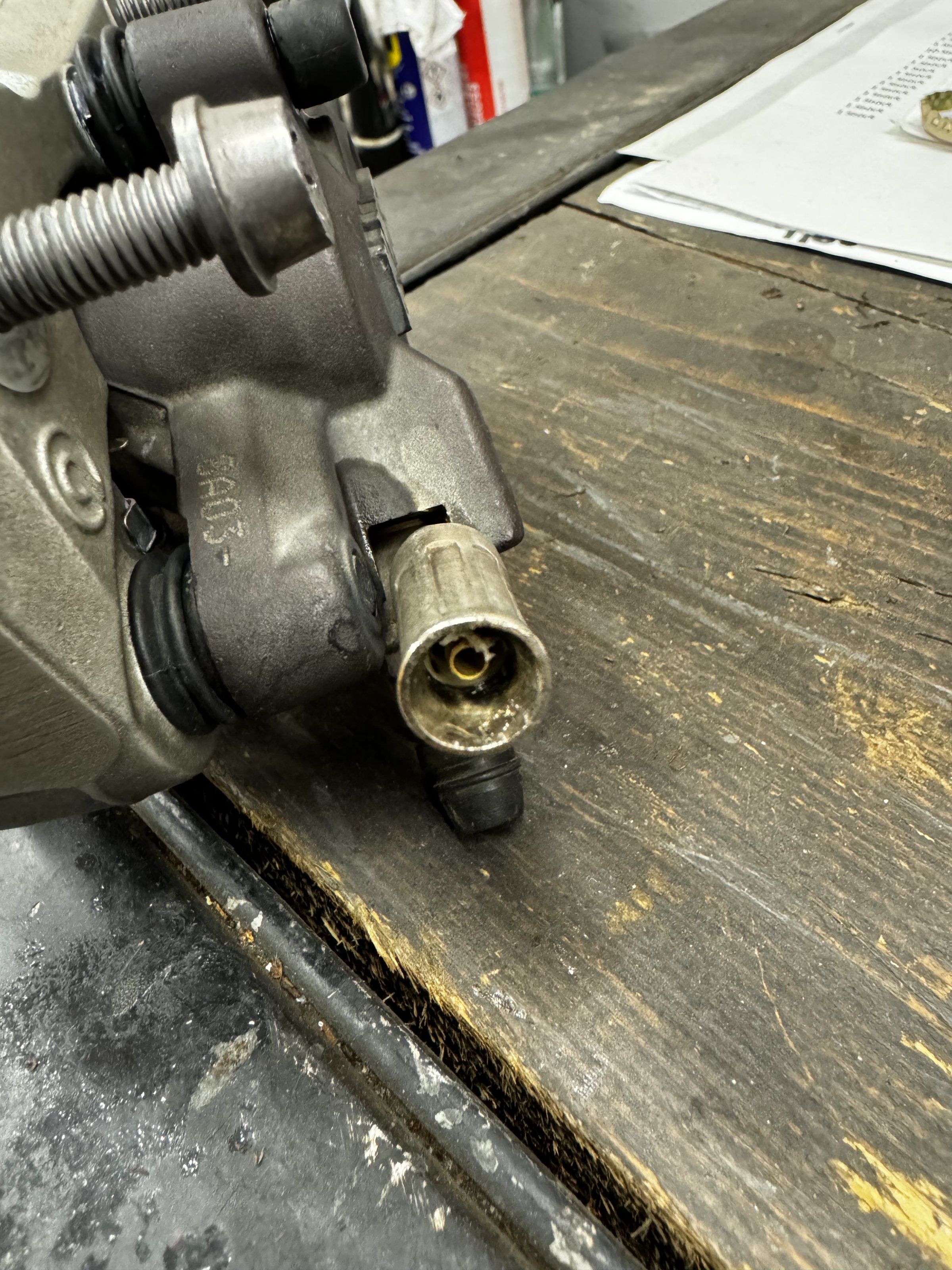

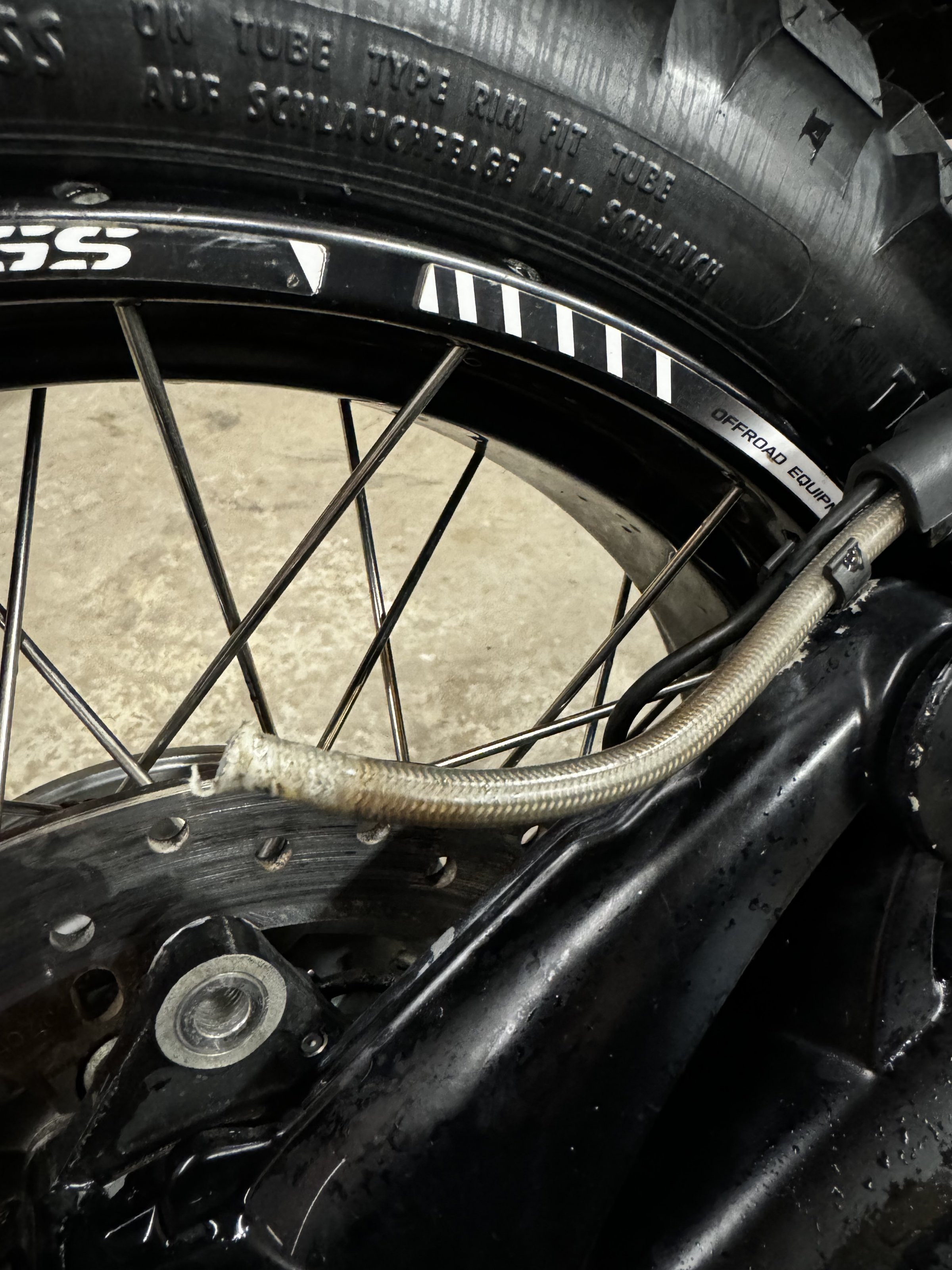

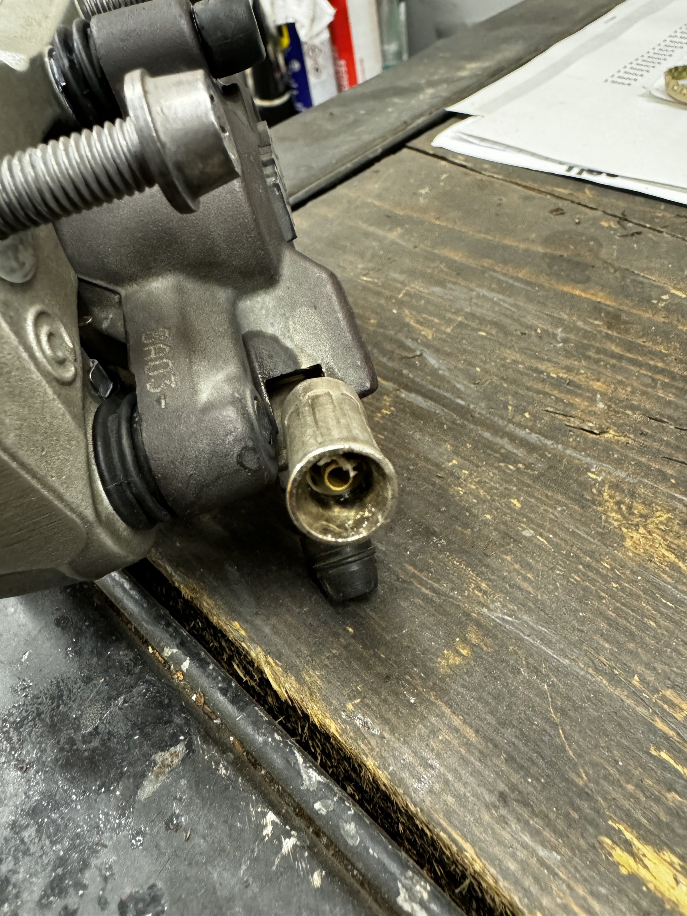

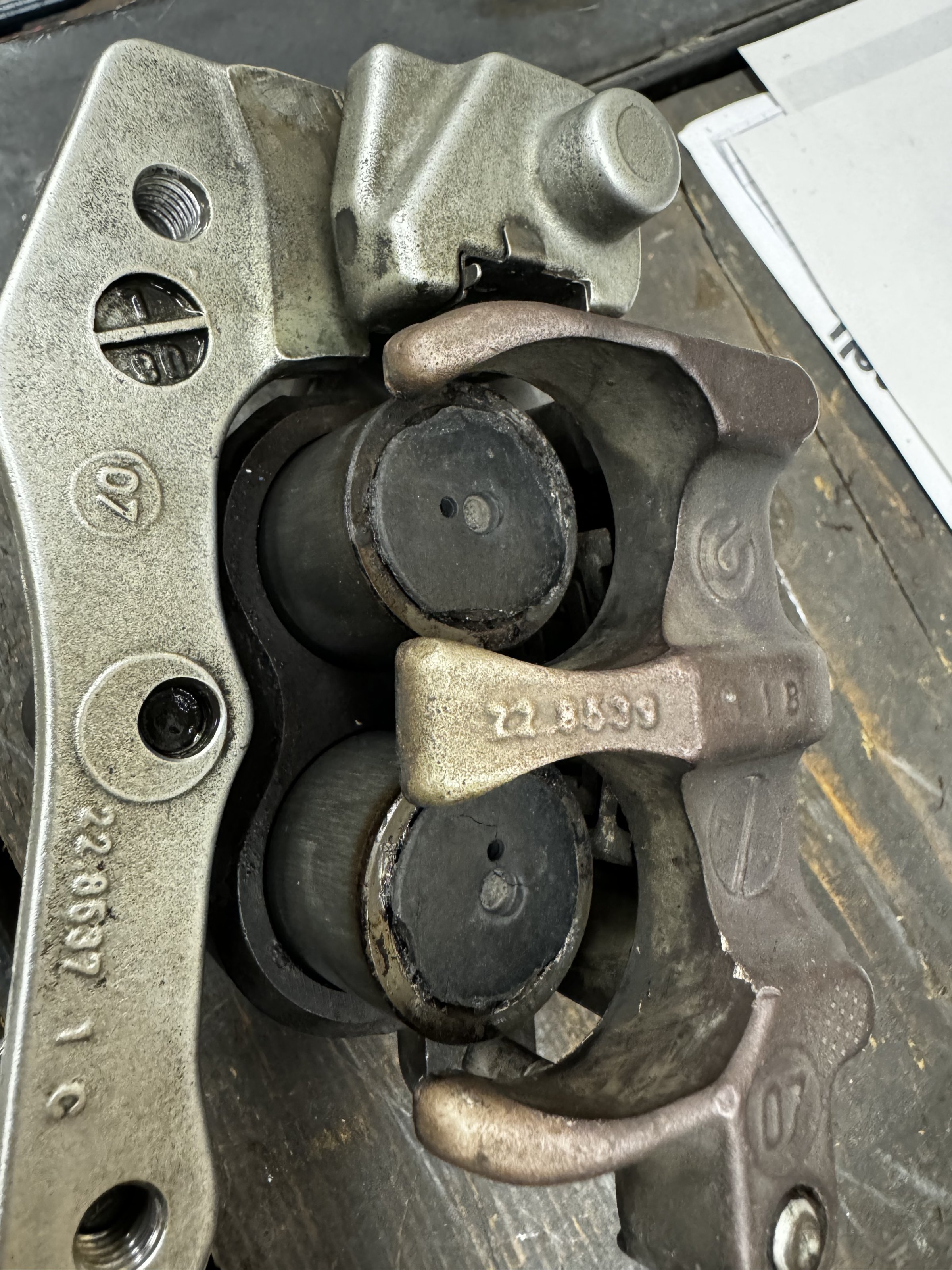

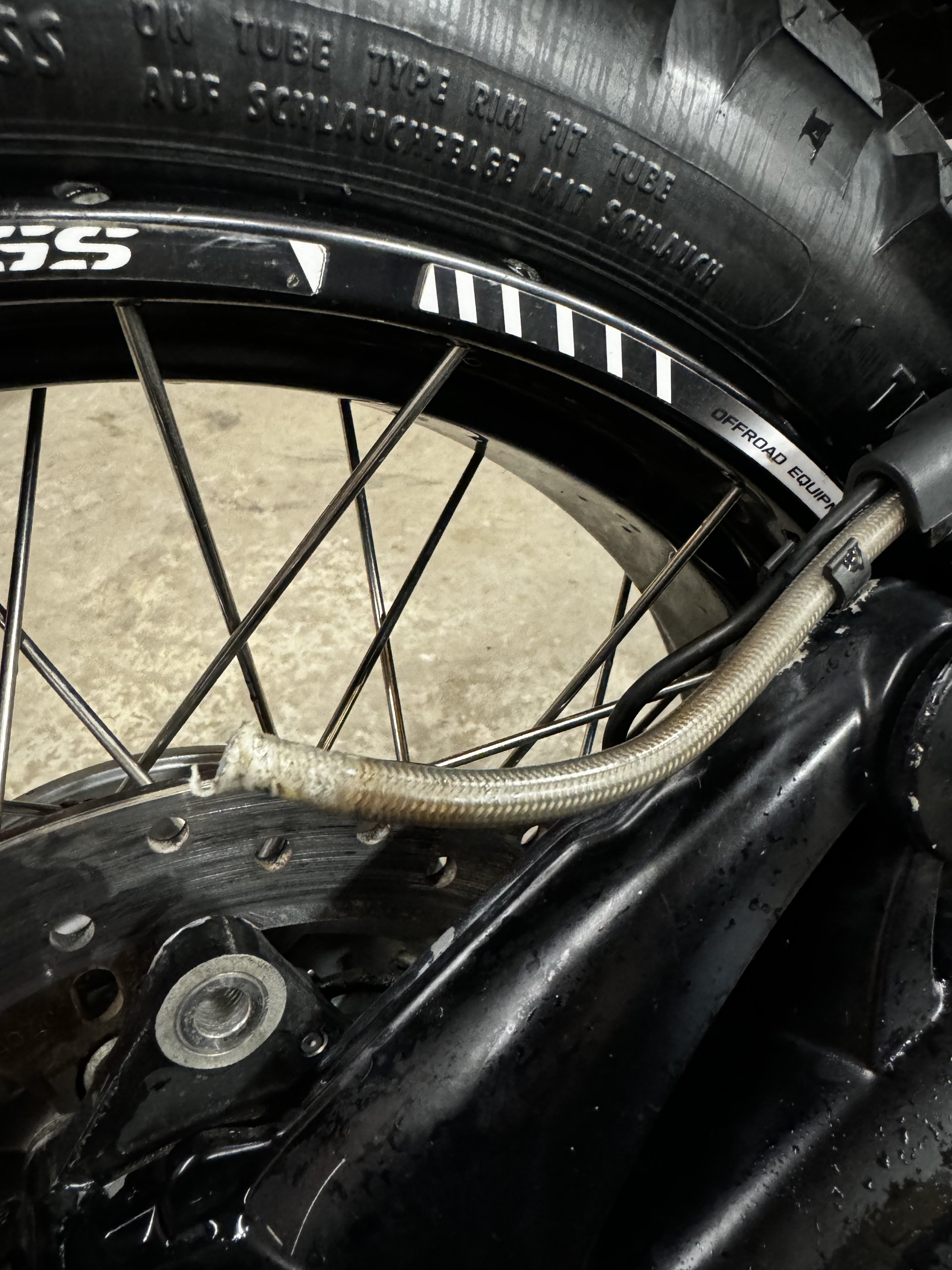

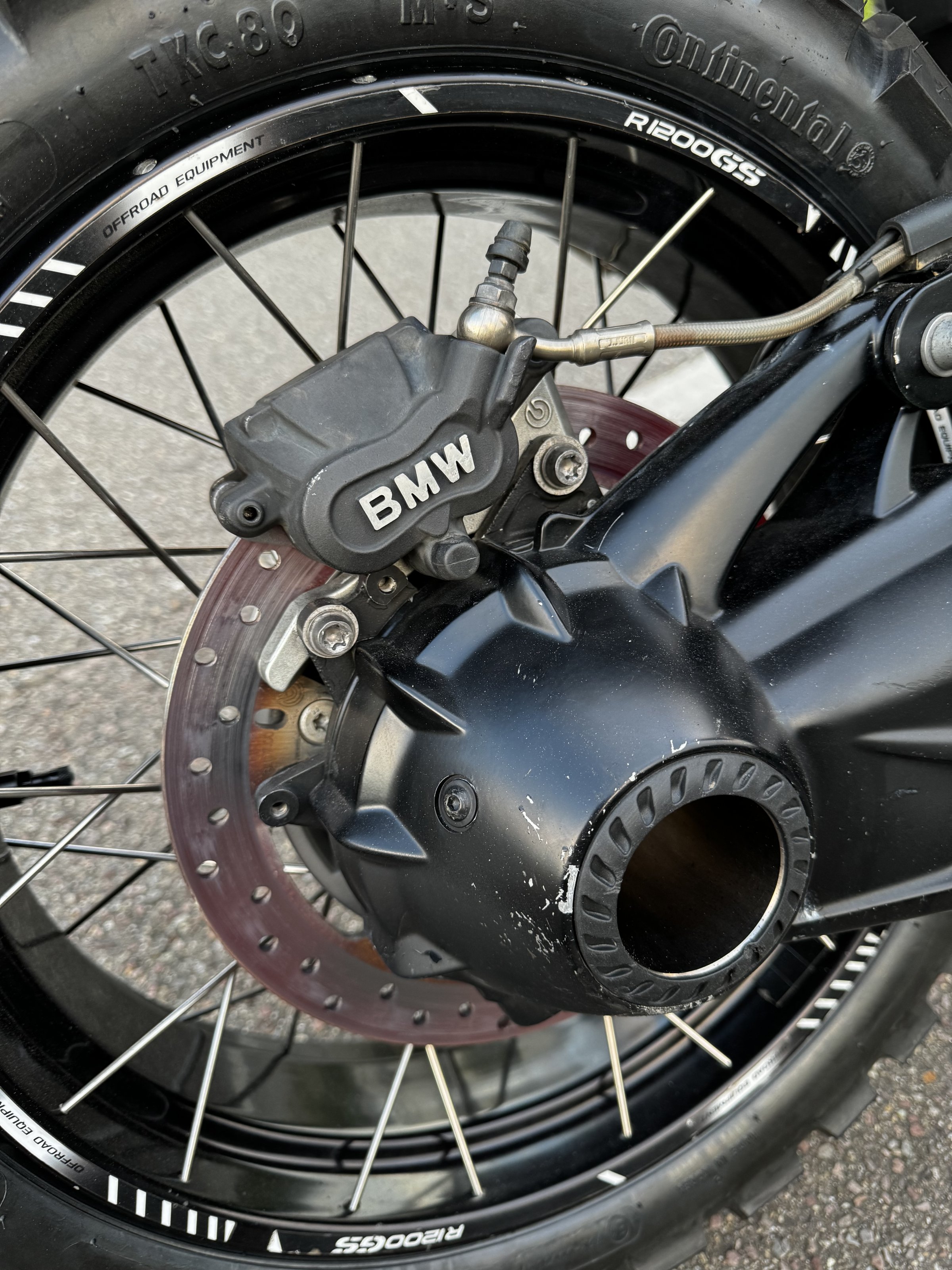

Hat jetzt eine Weile gedauert, weil mein Umbau auf 21“ Vorderrad sich etwas verzögert hat.
Ich habe ja das Thema: Hinterrad hinten bekomme ich beim Bremsen nicht blockiert.
Habe jetzt Brembo rot verbaut und konnte heute das erste Mal fahren.
Ich bin ca. 500 m weit gekommen und die Bremse hinten wurde sehr heiß.
Zurück in der Garage habe ich nach dem Abkühlen wieder die OEM-Beläge eingebaut. Bremssattel, Kolben, Gestänge und Fussbremshebel gecheckt und für iO befunden. Alles ist leichtgängig.
Dann wieder aufs Mopped und diesmal bin ich ca. 2 km weit gekommen. Hinterradbremse wurde wieder heiß, Bremsscheibe war rot glühend (die muss definitiv neu). Als ich das Bild von der Bremsscheibe machte, gab es einen Knall und die Bremsflüssigkeit spritzte mir entgegen.
Ursache für den Knall war der Bremsschlauch, der vermutlich wegen der Hitze versagte.
Ich hatte dann noch ein kleines Feuer, welches ich auspusten konnte.
Jetzt die Frage:
Hat jemand einen Tipp, warum die Bremse nicht aufging?
Wie geschrieben ist alles leichtgängig.
Ein Falschverbau kann nicht sein, da ich schon etwas Ahnung habe (vor Jahrzehnten Ausbildung zum Motorradmechaniker).
Kann es sein, dass mir das ABS-Modul mit reinspielt und dort irgendein Ventil nicht öffnet?
Und letzte Frage. Ab welcher Temperatur entzündet sich Bremsflüssigkeit.
teileklaus
teileklaus
13.07.2010
11.091
74847 Obrigheim Neckar
R1252 R Mod 2012
also wenn nach so kurzer Strecke das HR heiß wird, ist definitiv was falsch.
Das Rad löste sich nicht nach der Bremsung, der Sattel klemmte in der Führung die Beläge hatten nicht genug Platz im Schacht? Der Bremsschlauch war ggf an der hinteren Verpressung geknickt weil den einer Runterhängen ließ? Keine Ahnung was man machen kann.
Solange du die Ursache nicht gefunden hast, kannst du die geglühte Scheibe auch drinlassen.
Ist der Fußbremshebel mit genügend Spiel an der Stange, dort aushängen und fahren ohne Bremse , ob sich das auch so erhitzt? dann wenn es wieder warm wird das Entlüfterventin aufmachen, kommt dort ein Restdruck raus? Vl war auch nur der Vorratsbehälter zu voll also mal absenken auch 3/4 ..

Zum Verständnis:
die bremsscheibe ist mit den OEM Belägen verglüht?
gebraucht/neu?
die roten Brembos können am Anfang etwas warm zu werden weil dicker als OEM und dann wie Klaus sagt, die Kolben nicht weit genug zurück gehen, wenn zu viel Bremsflüssigkeit drin ist.
so heftig habe ich noch nicht gesehen, hast du das nicht als widerstand beim fahren gespürt?
OT frage: warum hast du eine lenkererhöhung verbaut und dann die Lenker klemmen nach hinten?

Ja, mit den OEM Belägen.
mich besorge mir jetzt erstmal eine neue Bremsleitung.
Spiel fussbremshebel muss ich checken. Zu hohen Bremsflüssigkeitsstand kann ich ausschließen.
hoechst
hoechst
26.03.2009
2.209
CH Gossau SG
R1200GS, K1100LT
Gibts da hinten noch einen alten Bremsschlauch, der zugequollen sein könnte?
