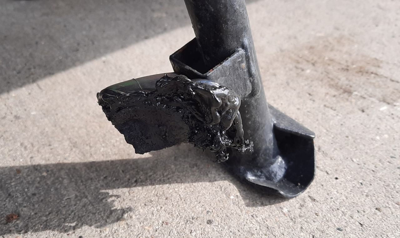

An meinem *oller (er hat Jehova gesagt ;)), ein Honda Sh150i mit jetzt immerhin 82 k ohne nennenswerte Reparaturen auf der Uhr, schlägt der Hauptständer
serienmäßig am Auspuff an.
Genauer gesagt an eine am Auspuff angeschweißte Blech - Konstruktion, wo so ein Gummipuffer als Anschlag befestigt ist.
Nachdem das Blech vor Jahren schon fast verloren ging, hab´ ich es nochmal anschweißen lassen (das war eher bruzzeln als schweißen für ´nen 10er in die Kaffeekasse;))
In letzter Zeit fallen mir verstäkt Geräusche beim Fahren auf und siehe da, das ganze Anschlaggedöns hat sich verabschiedet :grosse-augen:
Als Folge hiervon schlägt der Hauptständer jetzt direkt an der Alu - "Einarmschwinge" an und hat da bereits bedenkliche Spuren / Risse hinterlassen.
Provisorisch hab´ ich an der Stelle jetzt mal so ein Stück Gummi dahingeklebt, ist allerdings keine Dauerlösung.
Ein neuer Auspuff (einteilig!) übersteigt den Zeitwert des Rollers, natürlich könnte man bei einem Schlosser eine solches Blech machen und anschweißen lassen.
Der Einfachheit halber dachte ich, die Sache einfach umzudrehen und den Anschlag am Hauptständer zu befestigen, der jetzt direkt gegen den (heißen!) Auspuff + Endtopf
anschlägt. Schätze mal so 250 - 300° wird der schon haben, es gibt ja nicht wie bei Motorrädern so einen Brotkasten vorgeschaltet.
Der erste, schon theoretisch zum Scheitern verurteilte Versuch (...dieser macht ja bekanntlich kluch) mit einem Gummi - Anschlagpuffer mit M6 - Gewinde und aufgeklebten Naturfilz als "Hitzeschutz" hat sich bereits nach 10 Kilometern als nicht praxistaugllich erwiesen ;)
Die Geruchsentwicklung an der Ampel entsprach dem, was man als Streikposten in Frankreich zwischen lauter brennenden Reifen wahrnimmt :lalala:
Aufgegeben wird ein Brief, jetzt bin ich auf der Suche nach einem Werkstoff, den man da statt dem Gummipuffer hinschrauben kann.
Sollte weicher wie Stahl sein, um den Endtopf möglichst wenig zu beschädigen (die Feder hat ganz schön Wumms), und natürlich hitzebeständig.
Aber robust muß das schon sein.
Wenn ich richtig nachgedacht habe, gibt es beim Roller wegen der Triebsatzschwinge wahrscheinlich eine ständige Relativbewegung zwischen Endtopf und Hauptständer?
Gummi / Kunststoff ist raus, Holz wird auch "verkohlen". Bleiben nur weichere Metalle wie Alu, Messing, Kupfer?
Fällt jemandem sonst was ein? Oder halt doch ein Blech machen und Anschweißen lassen.....da müssen aber mindestens noch 2 Versuche vorher gemacht werden

das angeschweißte Blech am Auspuff ist deutlich kühler als Gummi direkt daran anschlagen lassen.
nimm VA Blech das leitet die Hitze schlechter. Selber schon mal passen biegen, dann sollte anbruzzeln schnell gemacht sein. Üblicherweise macht man mit ähnlichem Material vorher eine Schweißprobe dann die Einstellung übernehmen und mit gutem Ergebnis enden.

Wenn Du nicht schweißen willst:
: hitzebeständiges Silikon auf den Anschlagpunkt oder
- Gummipuffer am Hauptständer anschrauben und am Auspuff Hitzeschutzband drumwickeln.

Vielen Dank für die Hinweise.
Das wird recht schwierig mit Schelle / Schlauchband.
Der Auspuff ist an der Anschlagstelle konisch zulaufend, das wird nicht halten.
Ich glaube fast, ich werde um eine Schweißkonstruktion nicht umhinkommen, wenn das dauerhaft was werden soll.
Muß mal mit einem Pappmodell Maß nehmen und dann zu einem Schlosser / Schweißer.
Merci.

Ginge nicht auch ein Stückchen Hartholz (Buche, Eiche) ?
Hält zwar nicht ewig, aber...
Den Gedanken hatte ich auch.
Wäre "weich" genug, den Auspuff nicht zu beschädigen und hart genug, den doch rabiaten Anschlag zu verkraften.
Allerdings ist die Situation geometrisch bescheiden, die Stelle des Anschlags am Auspuff ist stark konisch und wird nur seitlich gestreift,
ohne das angeschweißte Blech zumindest (siehe unten, links das ist das Anschlagsblech, das weg ist) Da kommt noch ein Gummiknubbel rein.
Der Endtopf scheint doch ganz schön heiß zu werden, man liest, daß sich das Holz so ab 230°C langsam entzündet, lang halten würde das wohl nicht.
Ich habe jetzt nochmals intensiv gesucht und einen neuen (alten) Auspuff für vergleichsweise kleines Geld gefunden.
Ist zwar für den 125er, scheint aber absolut baugleich (obwohl die Ersatzteilnummer abweicht...)
Ich versuche das jetzt, dann ist wieder ein paar jahre Ruhe (wollte mit dem Roller die 100 k noch knacken!;))
Wenn der nicht passen sollte, wird ein Blech gemacht und halt ein Schlosser beschäftigt. (wenn der auf sowas Lust hat :rolleyes:)
