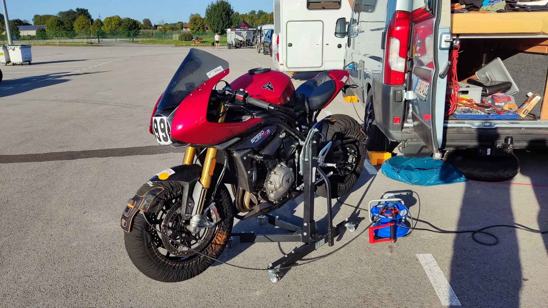

Hatte mit meiner schönen Speed Triple 1200 RR bei der Erstausfahrt im März 2023 einen peinlichen Sturz gleich an der ersten Kreuzung im Dorf. Weil ich vergessen hatte, dass ich noch im Herbst nach der letzten Ausfahrt frische Reifen aufgezogen hatte (S22). Anhalten, Losfahren wie sonst auch und wisch und weg (so ähnlich wie in dem bekannten YT-Video, wo einer seine nagelneue Suzi beim Händler abholt ;-). Hätte so leicht vermieden werden können, wenn ich dran gedacht hätte!
Also nie mehr wieder nach der letzten Fahrt im Herbst frische Reifen aufziehen, wird mir eine Lehre sein ...

ein einfacher Zettel am Motorrad im Herbst angebracht hätte auch gereicht.

Da gehören ja auch Decken drauf vor der Fahrt

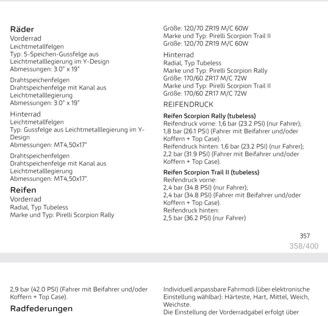

noch mal zum Thema "mehr Grip" bei weniger Luftdruck:
Die Aufstandsfläche wird bei zu (deutlich) wenig Druck zwar theoretisch breiter, (und auch nur theoretisch) verformt sich aber ungünstig. Da der Reifen in der Mitte ohne den nötigen Gegendruck leicht nach innen nachgibt, verlagert sich der Druck auf die Außenkanten des Latsches. Die Verteilung des Drucks auf den Asphalt ist nicht mehr gleichmäßig. Weniger gleichmäßiger Druck bedeutet schlechteren Grip
Der Reifen hat bei 2.5/2.9 genau den gleichen Grip wie bei 2.3/2.7 (oder 2.7/3.1)
Zu diesem Thema Geistern ziemliche Märchen durch die Foren und durch die Motorrad Gruppen. Vor allen Dingen sind unsere Touren Reifen oder Enduroreifen überhaupt nicht dazu geeignet, mit niedrigem Drücken zu fahren. Man macht das auf der Rennstrecke mit entsprechenden Reifen, weil durch die enorme Belastung eine große Hitze im Reifen entsteht.
Das nächste Feature, was man sich einkauft, wenn man mit sehr niedrigen Drücken fährt: der Reifen hält einfach viel kürzer. Was ja einige schon beschrieben haben, dass sie den Druck ein paar Zehntel senken, wenn der Reifen zu hart ist, das ist ja okay
Ist alles richtig aber der Druck 2.5/2.9 gilt für voll beladen + Sozia(us). BMW gibt laut eigener Aussage immer nur den Druck unter maximaler Beladung an (leider). Hab das mal mit einem Mitarbeiter auf der Messer in Köln besprochen.
D.h wenn du alleine ohne Beladung fährst und vlt. 80kg wiegst müsstest du den Druck reduzieren.
