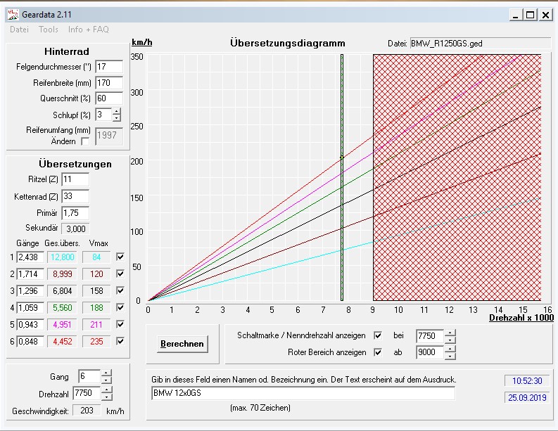

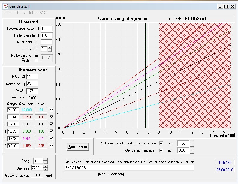

Nachdem die Übersetzungsverhältnisse der beiden GS'en (1200 und 1250) gleich sind, hab ich mal GearData bemüht. Die nominale Leistung steht bei 7750/min an. Das ergibt eine theoretische Geschwindigkeit von 203km/h, und um echte 235 zu erreichen,muss der Motor 9000/m bringen.

Mit "Schlupf" (Reifen zum Asphalt) werden es dann bei 9000 UpM aber keine 235 km/h
