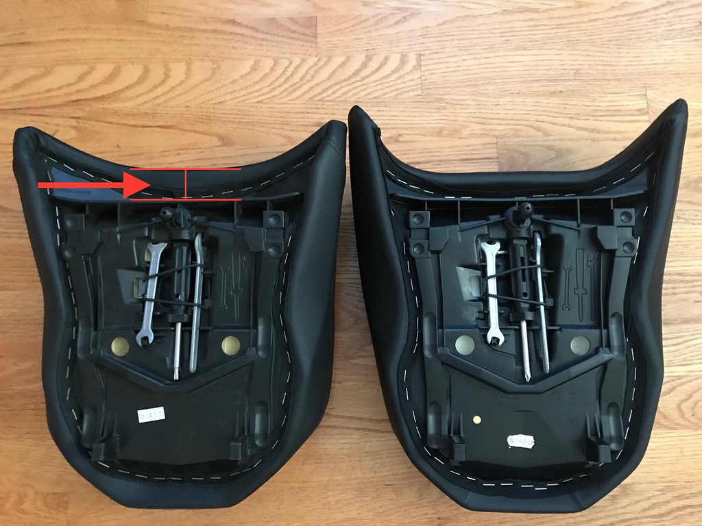

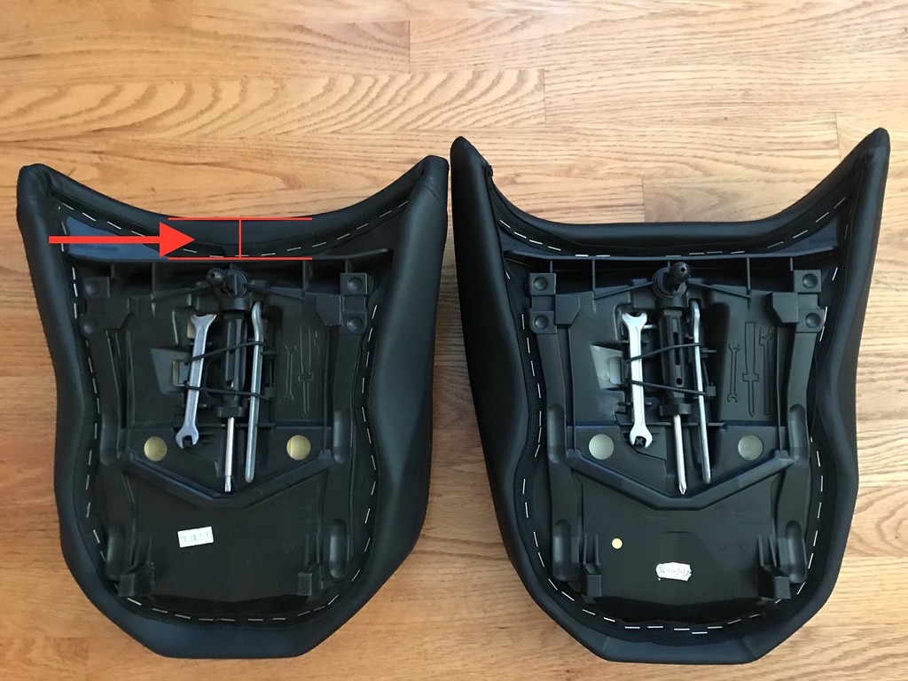

ich zwei kurze Fragen:
1.) Sind die Sitzbänke bei der GS LC und GSA LC über alle Baujahre untereinander austauschbar?
2.) Ist die Fahrersitzbank der ADV höher als die der normalen GS? (beide Standardhöhe)
Michael
cug
cug
01.02.2011
1.077
Sunnyvale, Kalifornien
2020 R1250GS
1) Ja, solange Du Fahrer- und Soziussitz zusammen nimmst. Siehe unten.
2) Ja, etwas. Sie ist laut Spezifikation ca. 20mm höher, aber etwas schmaler und ich finde, nicht komfortabler. Sie ist recht weich.
Bzgl. Austauschbarkeit – man kann nicht einfach so GSA Fahrer und GS Soziussitz miteinander kombinieren. Die Fahrersitze haben die gleiche Sitzpfanne, aber Soziussitze nicht. Bei der GS hat der Soziussitz eine "Lippe" im Plastik, die den kürzeren Schaum des Fahrersitzes ausgleicht und eine Lücke vermeidet. Der GSA Soziussitz ist in der Mitte kürzer, reicht aber auf beiden Seiten sehr viel weiter um den Fahrersitz herum.
Ich stelle gleich noch ein Bild ein, was das verdeutlicht.
Du kannst aber alle Sitze auf beiden Motorrädern montieren, die Problematik ist, welche Sitze sich miteinander kombinieren lassen.

Vielen Dank für die super schnelle Antwort und die Bilder mit der ausfühlichen Erläuterung.

Ähem.... Die Bilder sind aber Sozia Bank....

Ich habe die original bei der GS direkt getauscht gegen TT und fahre die jetzt auch auf der ADV. Also sind die mMn grds gegeneinander tauschbar.
Ja, der Soziasitz ist bei meiner ADV anders, habe jetzt ne ADV TB, da ist auch zB ein 'GS' eingenäht.

Wer lesen kann, ist klar im Vorteil. Der Soziussitz verhindert einige Sitzkombinationen.
