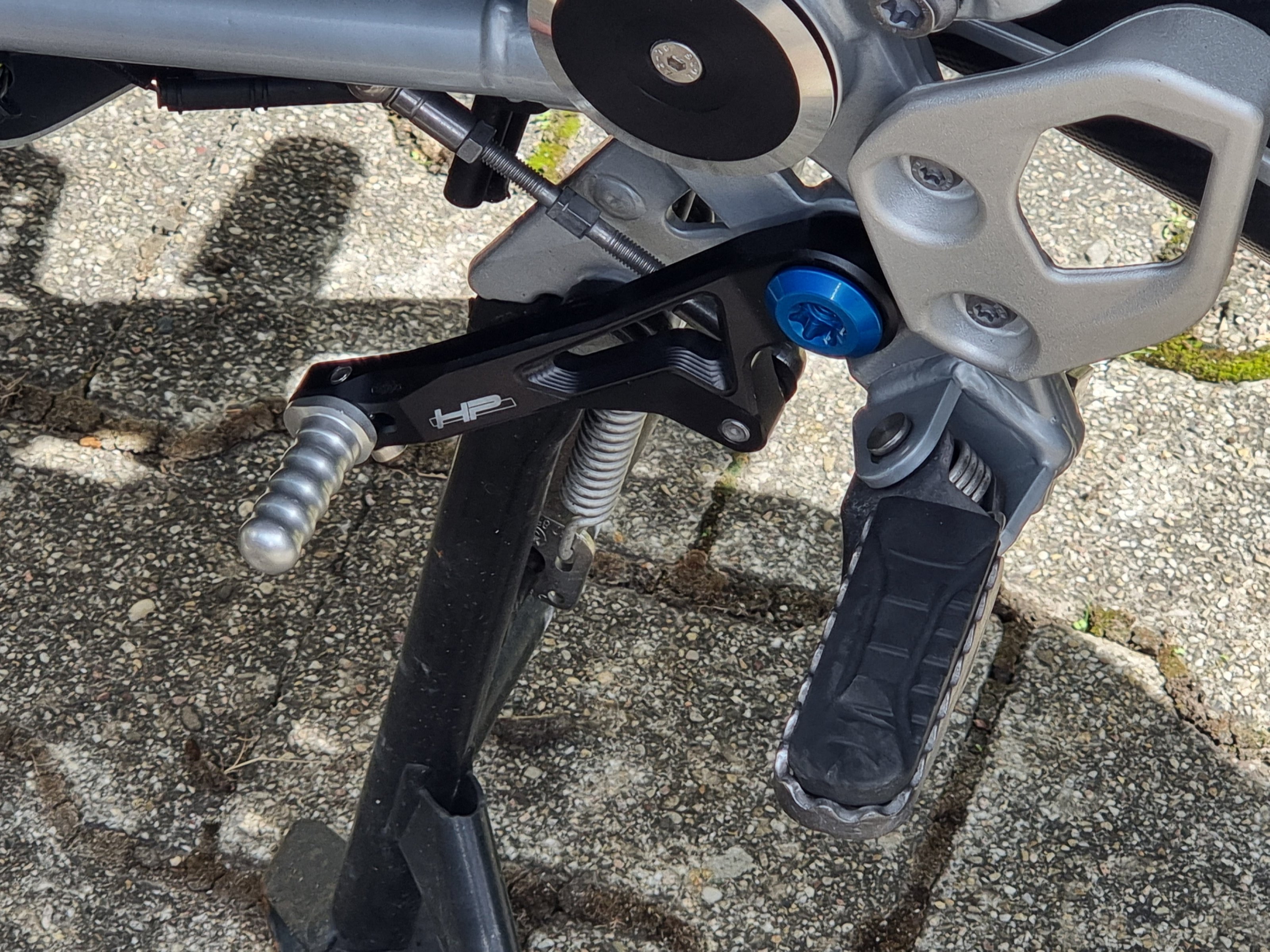

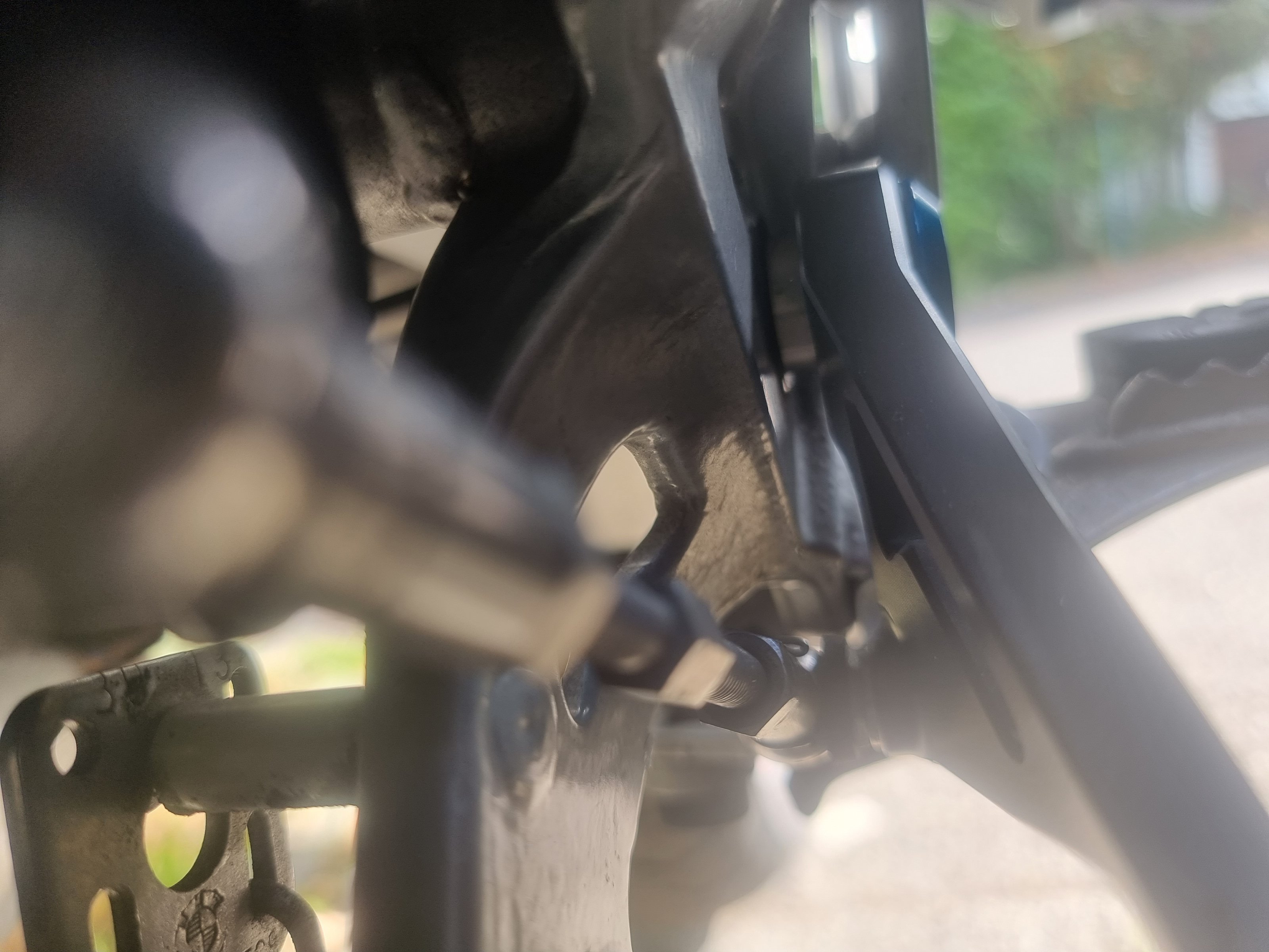

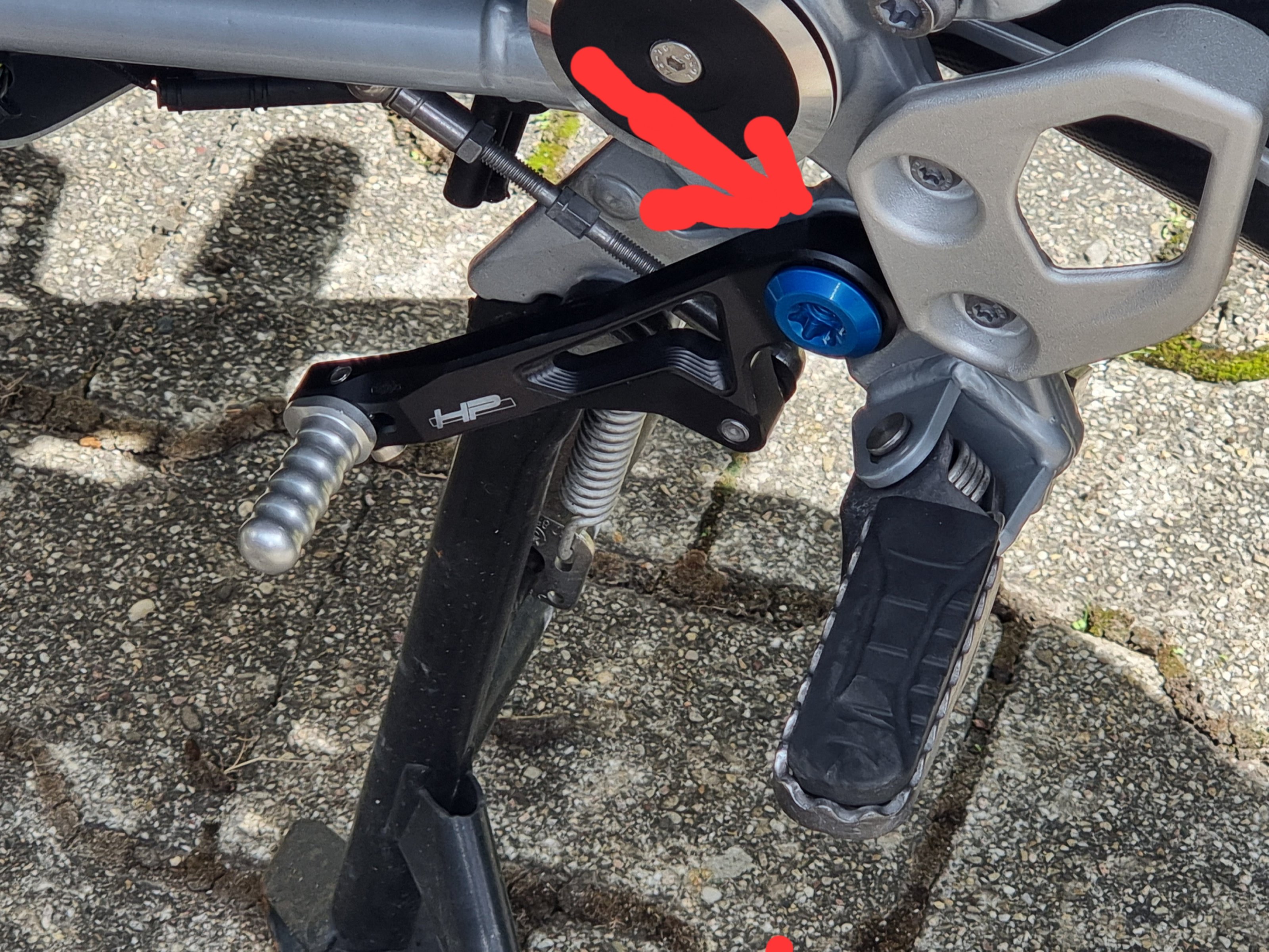

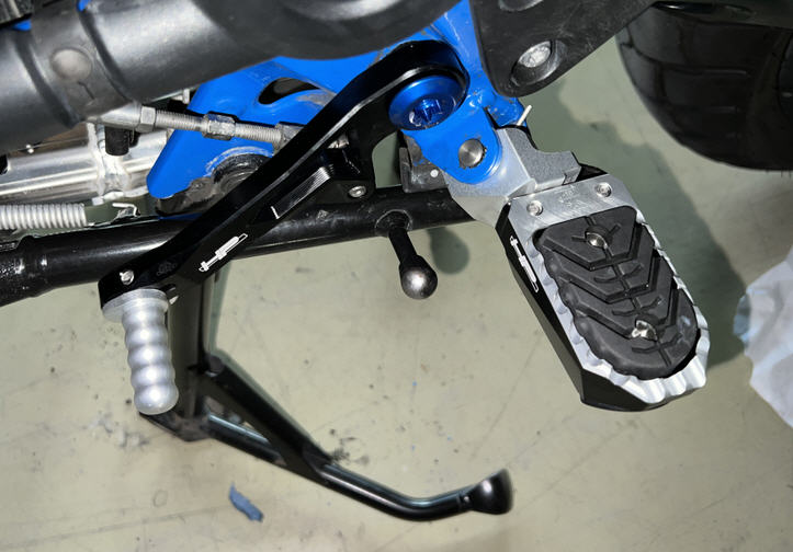

Hab heute auf HP Schalthebel umgebaut, da sich die BJ 13 und 14er ja damit besser schalten lassen sollen.
Jetzt liegt der aber nicht auf der Halterung auf wie der alte, sondern steht jetzt ca. 1cm davon ab, durch ne verbreiterung der Passung.
Ist das so richtig ?

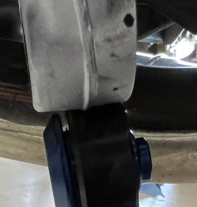

Hier ist jetzt ein Spalt von ca. 1cm.
FF-GS
25.08.2021
6.755
Ist dahinter ein Bund, der für diesen cm Luft sorgt? Ist da eine neue Achse dabei?
Meine Chinahebel konnte ich 1:1 gegen den OEM-Hebel tauschen. Ohne Luft.....
Ja da war ne neue Achse mit Bund dabei.

Tatsächlich 1 cm? Sieht eher nach 1 mm aus. Keine Kritik, lediglich eine Feststellung.
Schlecht Fotografiert. Es ist ein Bund auf der neuen Achse, von vielleicht 5 oder 7mm. Muss es nochmal nachmessen, Sorry

Ich kenne jetzt die Hebel natürlich nicht in ihrer Formgebung, habe aber schon bei meinem Umbau an der 1250 gemerkt, dass man bei zu tiefer Einstellung z.B. mit dem Seitenständer kollidiert.
Könnte es vielleicht sein, dass der Bund dazu dient, den Schalthebel nach aussen zu verlagern, um nicht mit dem Seitenständer zu kollidieren?
Evtl. wäre vielleicht, wenn der Schalthebel ohne den Bund näher am Motorrad sitzt, das Ausklappen des Seitenständers be- oder gar verhindert.

Genau das Problem hatte ich mit dem Turatech Hebel, und ja das könnte sehr gut sein.
Eventuell kann ja jemand an seinem HP Hebel schauen ob er Plan aufliegt oder auch der Bund dazwischen ist.
Nur zur Sicherheit das es so ok ist.

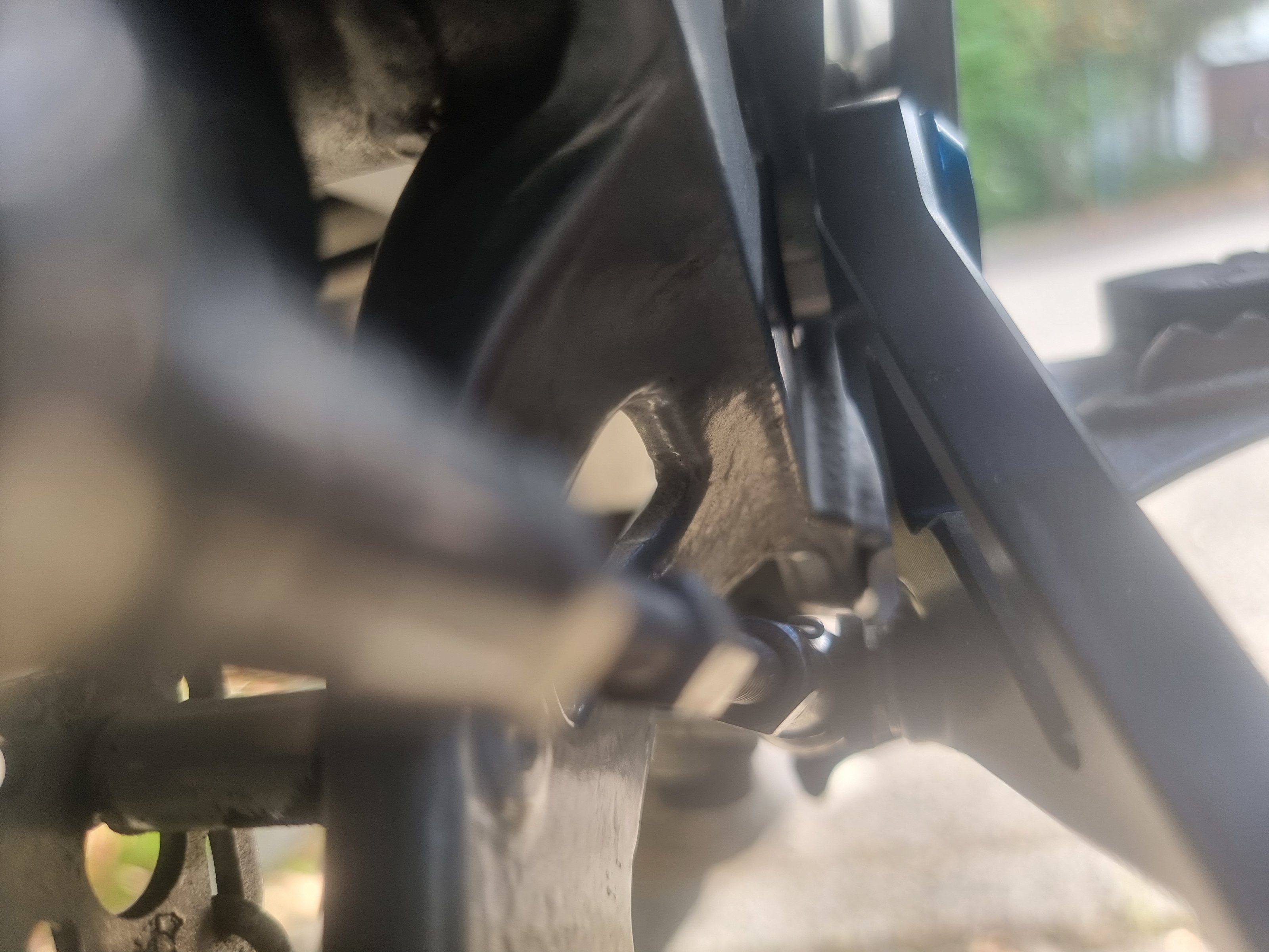

Hier nochmal bessere Bilder.

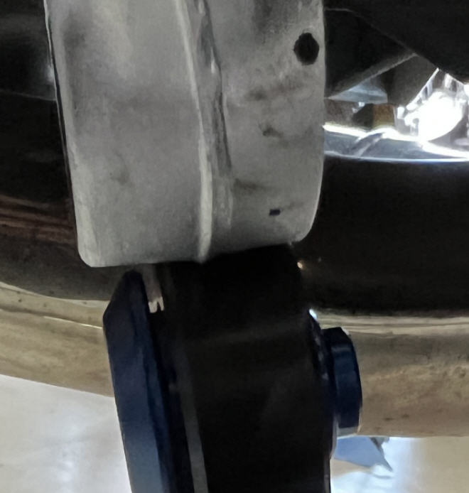

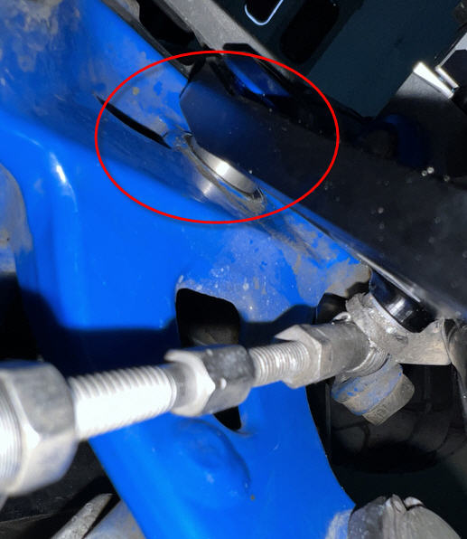

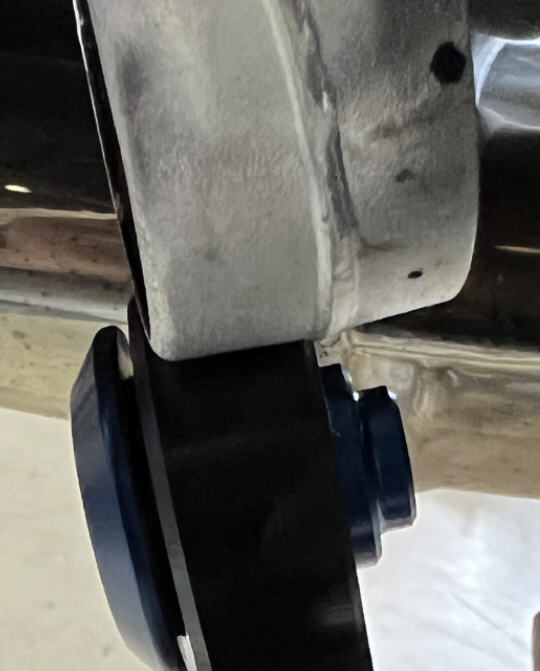

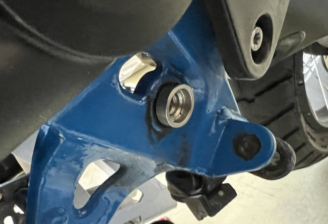

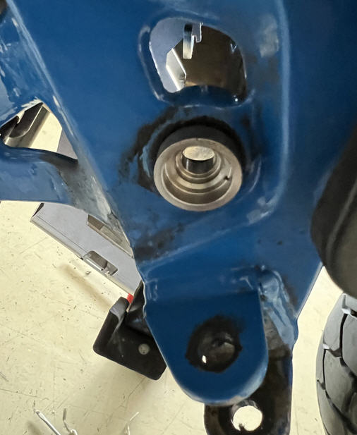

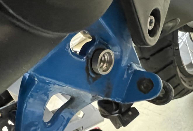

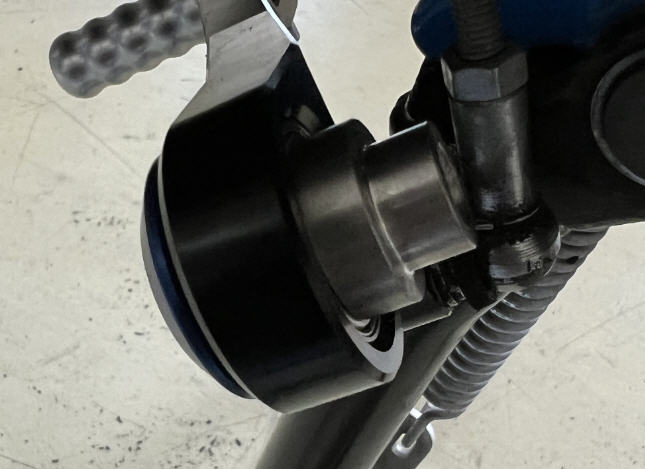

Ich habe heute meinen HP Hebel verbaut und das ist richtig so. Ich stelle heute Abend noch ein paar Fotos ein, dann siehst Du warum das so sein muss.
MichaelBC
MichaelBC
04.08.2022
3.324
88400 Biberach
1250 GS ADV Triple Black

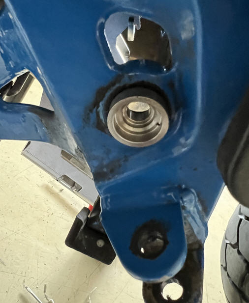

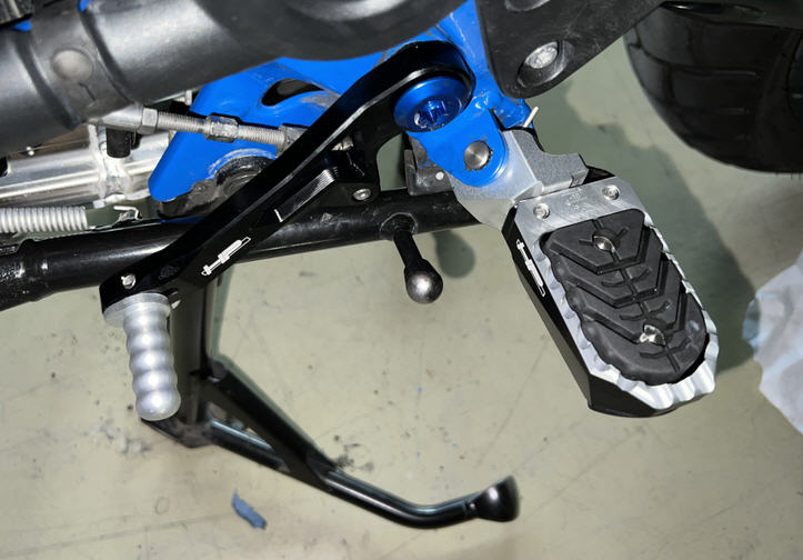

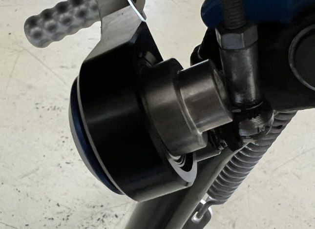

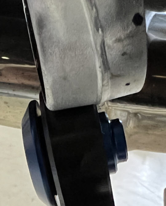

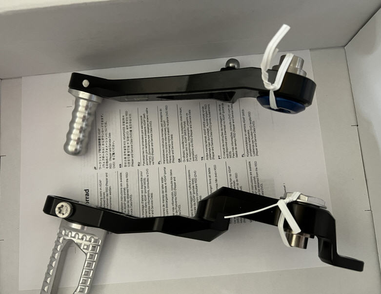

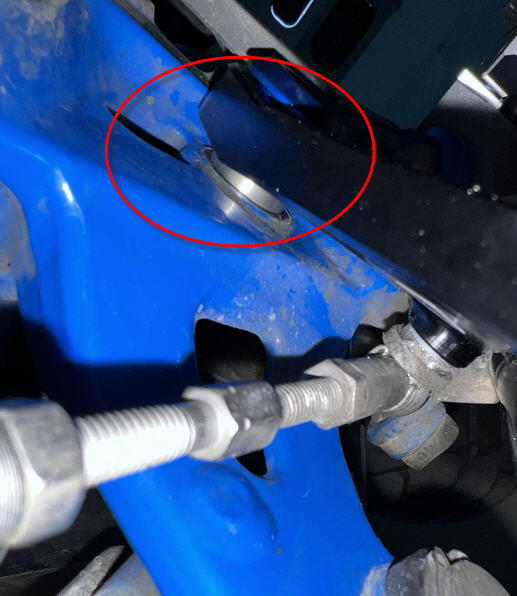

Also ich habe heute, wie gesagt, auch die HP Hebel nachgerüstet.
Für Doofies hat BMW die Schraube und die Hülse sogar so in den Hebel gebunden wie sie später montiert werden müssen.
In das Loch im Rahmen kommt die Hülse rein auf der das Lager des Schalthebels aufliegt.
Dadurch kommt der von Dir beobachtete Abstand zustande.
Das ist aber ok so weil der originale Schalthebel im Bereich der Bohrung fast doppelt so dick ist. Somit ist Dein HP Hebel immer noch weiter drin als der Originale.
Dieser Abstand des Hebels zum Rahmen ist also so gewollt und völlig normal.

Geile Anleitung !!! Vielen dank.

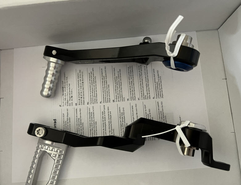

Anhang anzeigen 522526Anhang anzeigen 522527
Anhang anzeigen 522528Anhang anzeigen 522529
Anhang anzeigen 522530Anhang anzeigen 522531

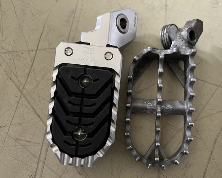

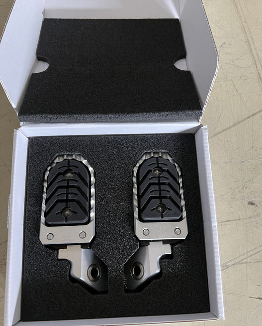

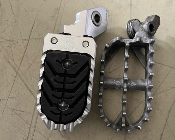

Nett, du hast dir die Rasten auch gleich dazu gegönnt. Bei mir ist´s "nur" bei den Hebeln geblieben...
Ja, wenn ich schon dabei bin habe ich die Rasten mit gemacht. Die Krallen an meinem Motorrad fand ich unangenehm.
