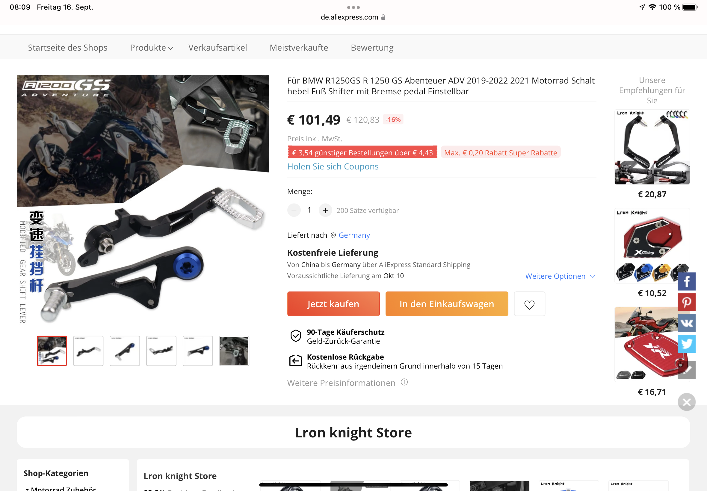

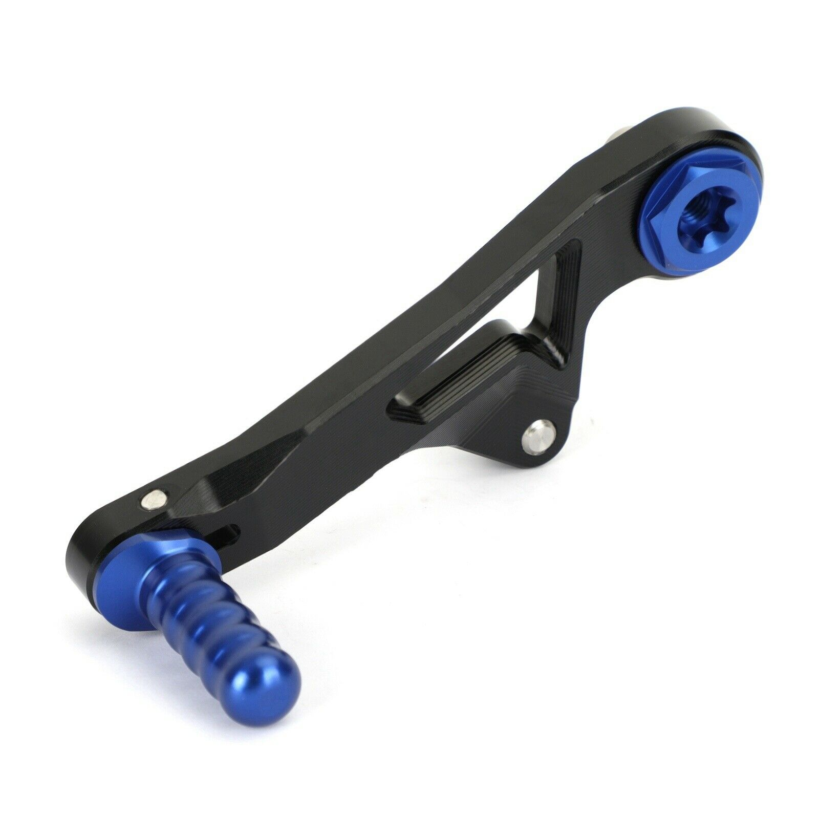

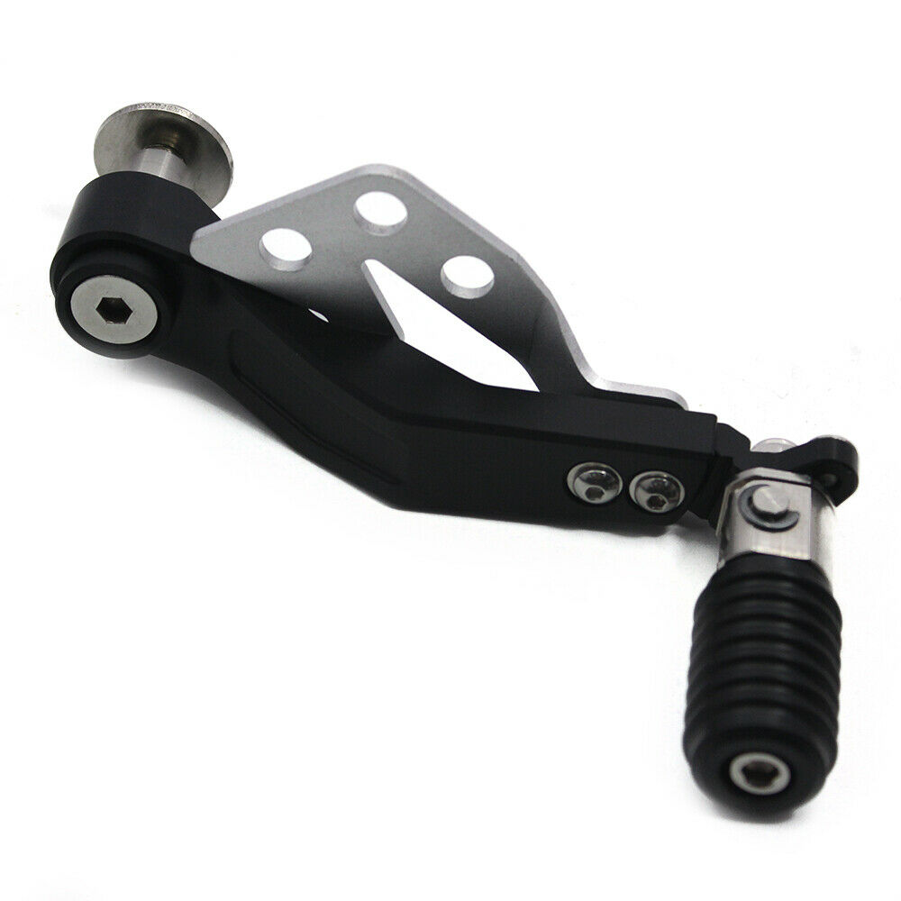

Moinsen,
hat jemand Erfahrung mit dem Schalt und Bremshebel von AliExpress. Sieht so aus als die von Ali Baugleich mit den original HP von BMW sind ?
