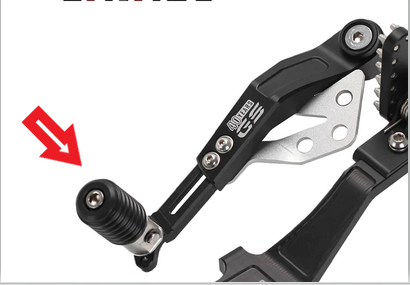

Ich hab mir den vom Chinamann aus der Bucht gezogen weil der Originale massiv Spiel hatte.
Schaltbarkeit ist minimal besser geworden, was mich stört ist dass die Plastiktülle vom Betätigungshebel drehbar ist.
Aber das ändere ich noch.

Gerade das finde ich gut. Aber die drehbare Hülse lässt sich sicher spannen, wenn man noch eine U-Scheibe unterlegt, zur Not noch 2-K-Kleber auf die Achse! :o

Was für ne Plastiktülle ?

Beim Chinahebel ist die Drehhülse aus Plastik. Lässt sich aber ersetzen durch eine Drehhülse aus Alu.
Die kann man mit einer Standbohrmaschine selber beliebig anfertigen.
Plastiktülle (Drehhülse):
Ich habe mir die Hülse dünner angefertigt, damit der Knickwinkel für den Fuß zwischen rauf- und runterschalten minimiert ist. (je dicker die Hülse, desto umfangreicher ist das umsetzen des Fußes erforderlich)

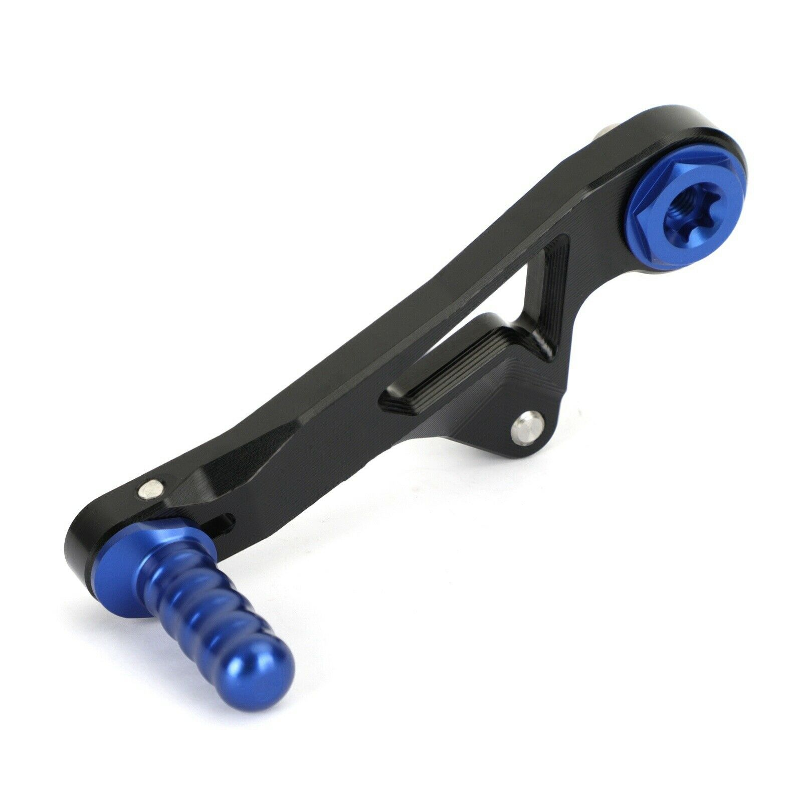

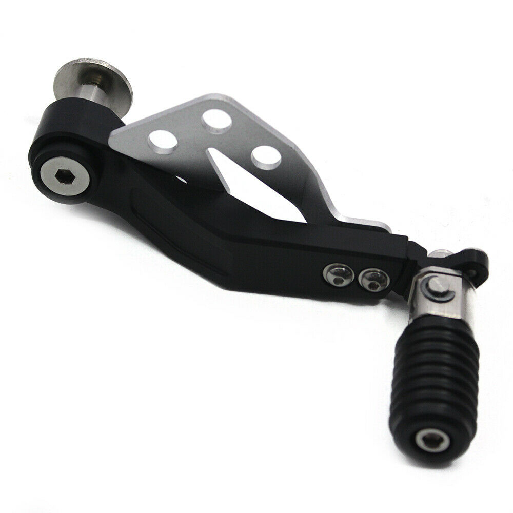

Ein Schalthebel unterliegt keiner Prüfpflicht, der Kupplungshebel auch nicht, da beide nicht sicherheitsrelevant.
Der Fußbremshebel hat doch auch keine ABE, steht zumindest bei den Original HP Hebeln nix dran?
Frage zu den beiden Ali Hebeln:
hier
und
hier
Sind diese auch spielfrei gelagert. d.h. identisch mit den HP Hebeln?
