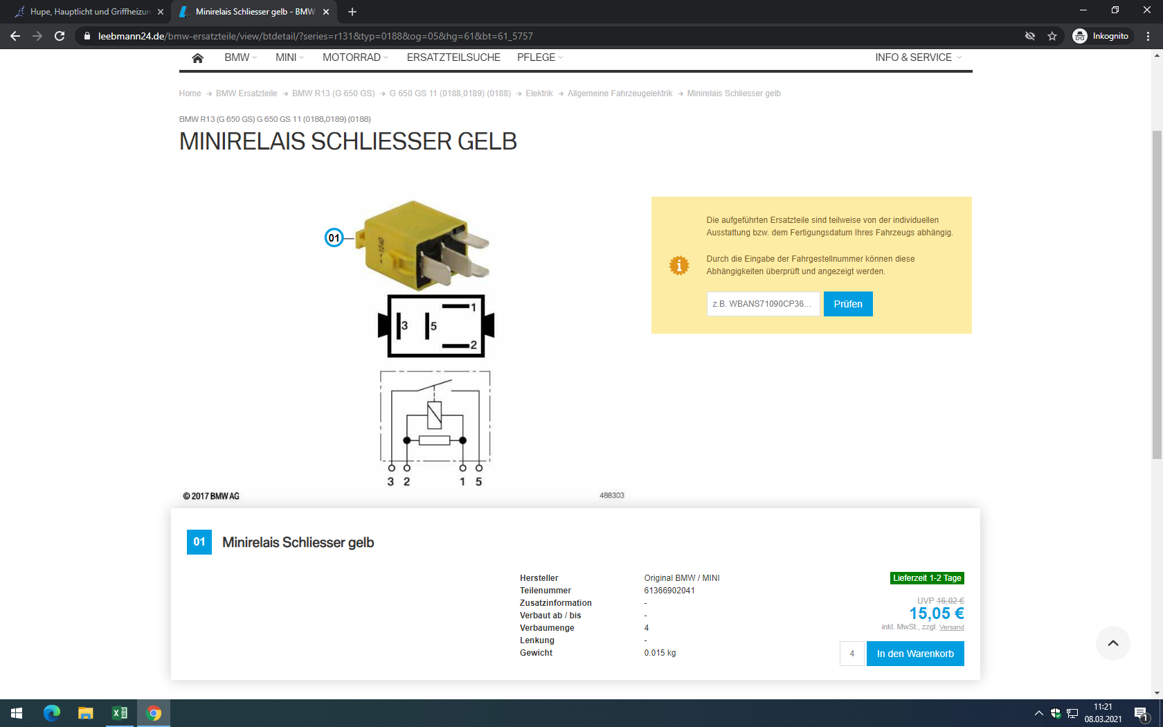

Hab grad mal bei Leebmann das (Mini-)Relais rausgesucht. Wenn ich das richtige gefunden hab, dann kostet das bei BMW 15,05€. Wäre also ne Kleinigkeit, wenns das wirklich ist. Der Austausch geht bei einem Geübten in einer Stunde, bei Dir dauerts dann halt 2 oder 3 Stunden, na und? Und wenns doch der Kabelbaum is, dann machst die Plane wieder drüber und schläfst erstmal ne Nacht drüber, is doch kein Problem. Stück für Stück würde ich da rangehen, immer wenn das Wetter schön ist und Du mal Bock hast.
Mit Deinem pauschalen BMW-Geschimpfe tust Du Deiner Möhre wirklich Unrecht: Dieses Motorrad ist eines der letzten von BMW, dass sich noch gut beschrauben lässt. Auch die "Elektronik" ist überschaubar, kein CanBus, etc. der Dir das Leben schwer machen würde. Es ist halt ein rumpeliger Eintopf, da vibriert sich auch schonmal was kaputt, 38.000km ist auch nicht Nichts. Da kann schonmal was sein, rein statistisch ist Deine Wasserpumpe längst überfällig, die hält bei den meisten nur ca. 30.000. Ich bin sicherlich kein verblendeter BMW-Fan, alleine die Arroganz im Glaspalast wenn Du "nur" mit so ner kleinen dahin kommst hat mich immer angekotzt. Und dann die Preise, nee, hat schon seinen Grund, warum ich jetzt ne Tenere fahre. Aber das liegt mehr an der Marke BMW, nicht an der G650GS, dass ist wirklich ein gutes wartungsfreundliches Motorrad und ich hab keinen Grund hier Werbung zu machen. Gib Deiner "Blackbox" eine Chance oder lass es komplett mit dem Mopedfahren, denn Mopeds anderer Hersteller sind auch nicht besser.
Komm erstmal wieder runter, sammel Energie und dann versuchs, schlimmer kanns jetzt auch nicht mehr werden, nur besser (vielleicht). Ich glaube fest daran, dass es nur eine Kleinigkeit ist, versuchs mit dem Austausch des Relais, und wenn das nix bringt, dann siehst Du wenigstens, wo die Kabelstränge vom Relais hinlaufen und wie Du die überprüfen/testweise überbrücken kannst. Ich würd die Flinte noch lange nicht ins Korn werfen!
Vielleicht kann mal einer hier bestätigen oder korrigieren: Ich bin der Meinung, dass es dieses Relais sein müsste, bin aber nicht sicher:
sollte passen, aber aufgrund des gelben Feldes ist das Ersatzteil von der Fahrgestellnummer abhängig. Ohne Fahrgestellnummer kann man also nicht sicher sein, das es passt.
viel interresanter ist die Verbaumenge: 4
ich vermute mal das dieses Relais an folgenden Stellen zum Einsatz kommt (zumindest bei der Terra)
  • Entlastungsrelais
  • BMS-Relais
  • Griffheizung Stufe 1
  • Griffheizung Stufe 2
ich würde einfach mal das Entlastungsrelais ziehen und schauen welches identisch ist in der E-Box und dieses einfach in den Sitz des Entlastungsrelais setzen.
Tut jetzt wieder der Scheinwerfer etc. ist es das Relais.
Die Funktionen des gezogenen Relais sind in dem Fall natürlich "weg". Also wenn man z.B. das BMS-Relais nimmt läuft der Motor nicht mehr.

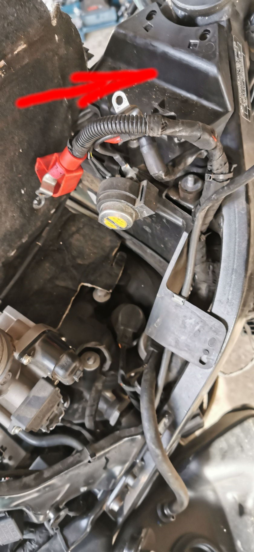

So als Tip: Das Luftfilterkastenzeuch sollte man auch mit abschrauben. Sonst kommt man da sehr schlecht ran.

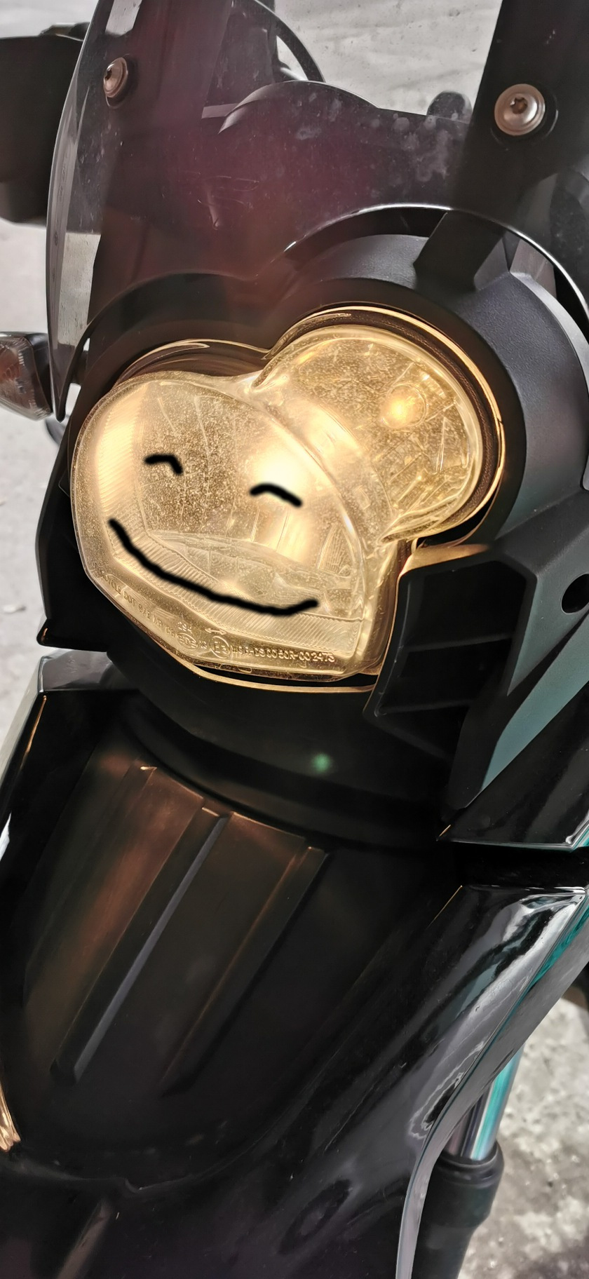

Also ich kann wieder mit warmen Händen im Dunkeln fahren und dabei nach belieben Hupen!!!!
Ein kleiner Gruß vom Moped an Euch und noch ein Bild von den Koordinaten wo man die Relais findet.
