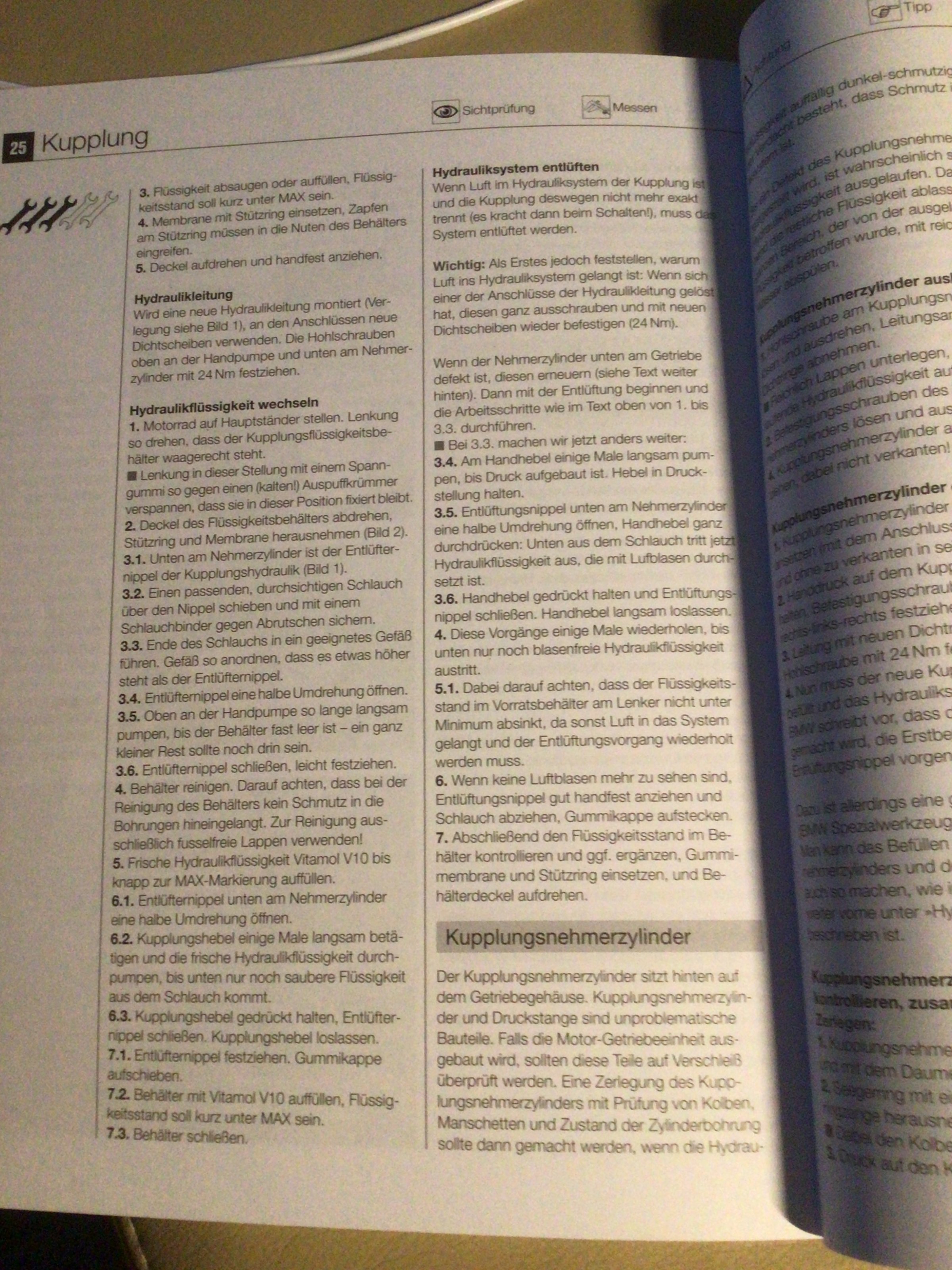

In solchen Reparatur Handbüchern wird oftmals ohne praktisches Ausprobieren was empfohlen. Oder von anderen abgeschrieben.
Das ist nicht die Bibel. es wurden auch schon falsche Anzugswerte entdeckt..

Is klaaar. Das Reparaturhandbuch wurde bestimmt vom Kinderbuchautor Habeck geschrieben. Ich bereite mich Dank Dir schon mal aufs nächste Liegenbleiben vor und gebe dann den Grünen die Schuld. Danke nochmal. Läuft.

tja ist schwer, Fehler zuzugeben. Steht seit 2006 so drin im meiner BMW Rep Rom.
Vl muss man auch deswegen immer mal wieder entlüften? Oder ein Zylinder zieht langsam Luft und deswegen sind Luft Blasen drin?
Ich hab noch nicht entlüften müssen, meine ist 2012, nur einmal neu Befüllen wegen neuer Kupplung.
Was das mit Habeck den Grünen usw zu tun haben soll, erschließt sich mir nicht.
Ich habe die Hefte auch, aber sie sind nicht unfehlbar richtig.
Bei der R1150 mit Bremsflüssigkeit wird sogar von Absaugen am Entlüfternippel Befüll Schnittstelle gesprochen. Das ist für mich die schlechteste Art Luft rauszubekommen!
Jeder Hauptschüler weiß, dass das Volumen einer Luftblase bei Unterdruck größer wird.
Sollte tatsächlich Luft am Geberylinder an einer beginnenden Undichtigkeit der Manschette reinkommen, zieht man sich dort noch schneller Luft nach.. Sorry Herr Schermer.
