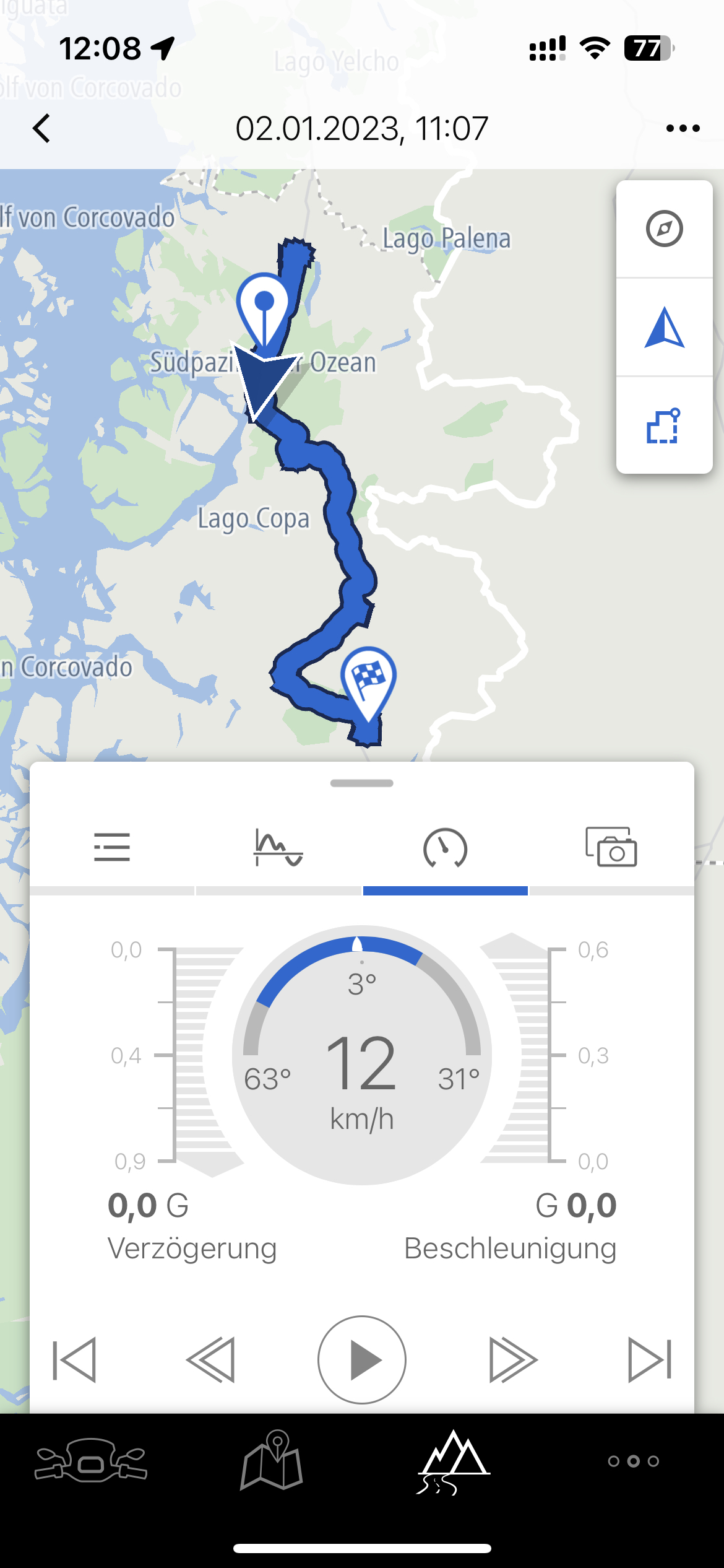

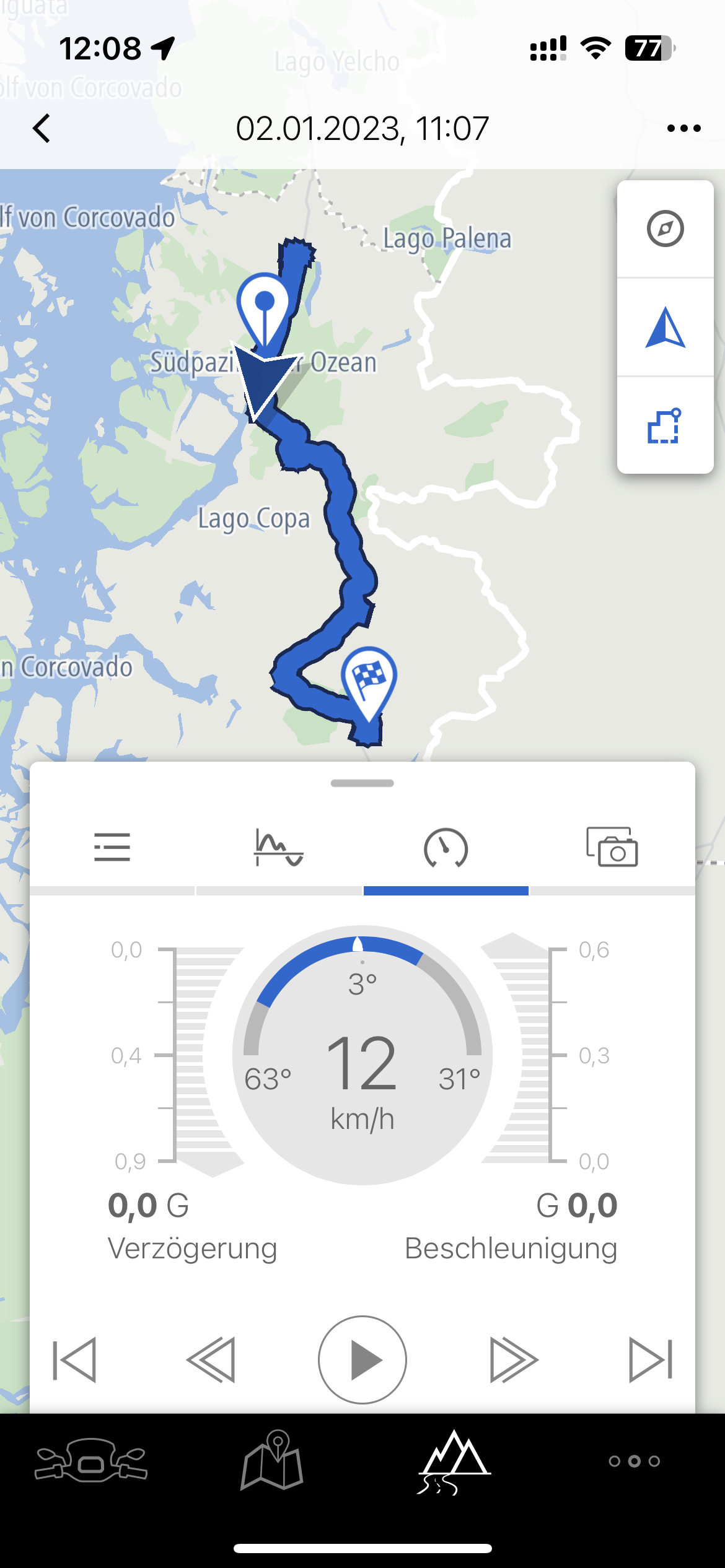

Wir sind ja mittlerweile unterwegs und ich habe mich für eine 1200er Rally 2017 Bj. entschieden, die mich bis jetzt nicht enttäuscht hat!
Beim TFT Display hatte ich so meine Bedenken ob man das wirklich braucht oder ob ich mir da nicht was mitnehme, das unnötig ist und kaputt gehen kann.
Aber mittlerweile bin ich froh eine Maschine mit TFT zu haben. Die Darstellung ist super, funktioniert einwandfrei und ich schneide die Route immer über die Connected App mit. Die GPS Datei schicke ich mir dann vom Handy auf meinen Rechner und so habe ich ein genaues Routentagebuch. Super Funktion!
Als Gepäcklösung haben wir uns bei beiden Motorrädern für die Koffer von Touratech entschieden und bis jetzt sind wir sehr zufrieden. Wir machen ab und zu auch Tagesausflüge an einen See oder zu einem schönen Örtchen zu dem wir mit meinem Motorrad zu zweit hinfahren, packen unseren Kram dann wenn wir angekommen sind in die Koffer, schließen die ab und brauchen uns den Tag über wenn wir mit Kajak oder zu Fuß unterwegs sind keine Sorgen machen, dass etwas weg kommt. Die restlichen Wertsachen sind dann in den Koffern der F800GS am Zeltplatz und auch darüber braucht man sich dann keine Gedanken machen.
Beide Maschinen hatten schon „übermäßige Schräglage“ (siehe Screenshot). Auf 90° habe ich es wegen Sturzbügel und Koffern jedoch nicht geschafft :giggle: Aber die Verformungen an den Koffern ließen sich bis jetzt so beheben, dass die Koffer weiterhin dicht sind.
Und zumindest die Evo Serie lässt sich super schnell montieren und demontieren.
