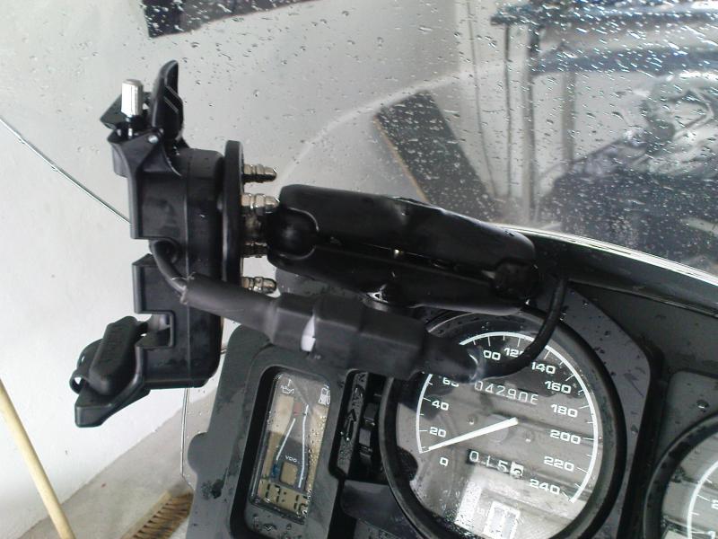

>Unter der Frontmaske?
Genau dort. Ein Aluminiumstreifen diagonal unter der Maske. Lässt sich etwas biegen, irgendwann hats dann gepasst. Die Frontmaske musste ich etwas ansägen, damit ich zwischen Maske und DZM ausfahren konnte. Ist aber kaum sichtbar.

Danke für deine Antwort- noch eine Frage: befestigt unter den Kreuzschlitzschrauben des Frontmaskedeckels oder unter anderen Schrauben?
z.B. An den Inbusschrauben von Tacho bzw. Verkleidung?
Genau an denen, also nur an einer! Hält aber wunderbar. Die Maske verschiebt sich damit natürlich um 2mm schräg nach vorne, das ist aber kaum sichtbar.

hallo,
hab das auch so..nur hab ich einen stecker dran,damit ich den zumo direkt mit halterung abnehmen kann.
weil einem kumpel ist die halterung geklaut worden..und die ist ja bekanntermaßen nicht grad billig..

@ granada
wie hast du den den ram ball am tacho befestigt ?

ne das ist so ein bügel der hinter den tacho geklemmt wird
http://www.mobile-navigation.de/de/halterung-r1150gs-p-564.html
gruß
das sieht gut aus und das scheint mir auch funktional die beste (Ram-Mount-System-Halterung) zu sein. Aber 85,00 Okken für so'n Teil sind schon ziemlich heftig (find' ich zumindest).
Ich hab' noch 'nen Touratech-Halter für mein Garmin 2610 für die Lenkermittelstrebe, aber die Stromzufuhr kommt über ein Kabel, welches für ein Garmin mit Cradle konzipiert ist, und dann funzt das nicht miteinander. Also entweder eine Stromzufuhr, die mit der TT-Halterung kompatibel ist (eben ohne Cradle) oder die von Granada dargebotene Ram-Mount-Halterung.

hmm könntest den bügel bei gelgenheit auch mal von der anderen seite fotografieren ?
evlt kann man ja sowas auch nachbauen..
