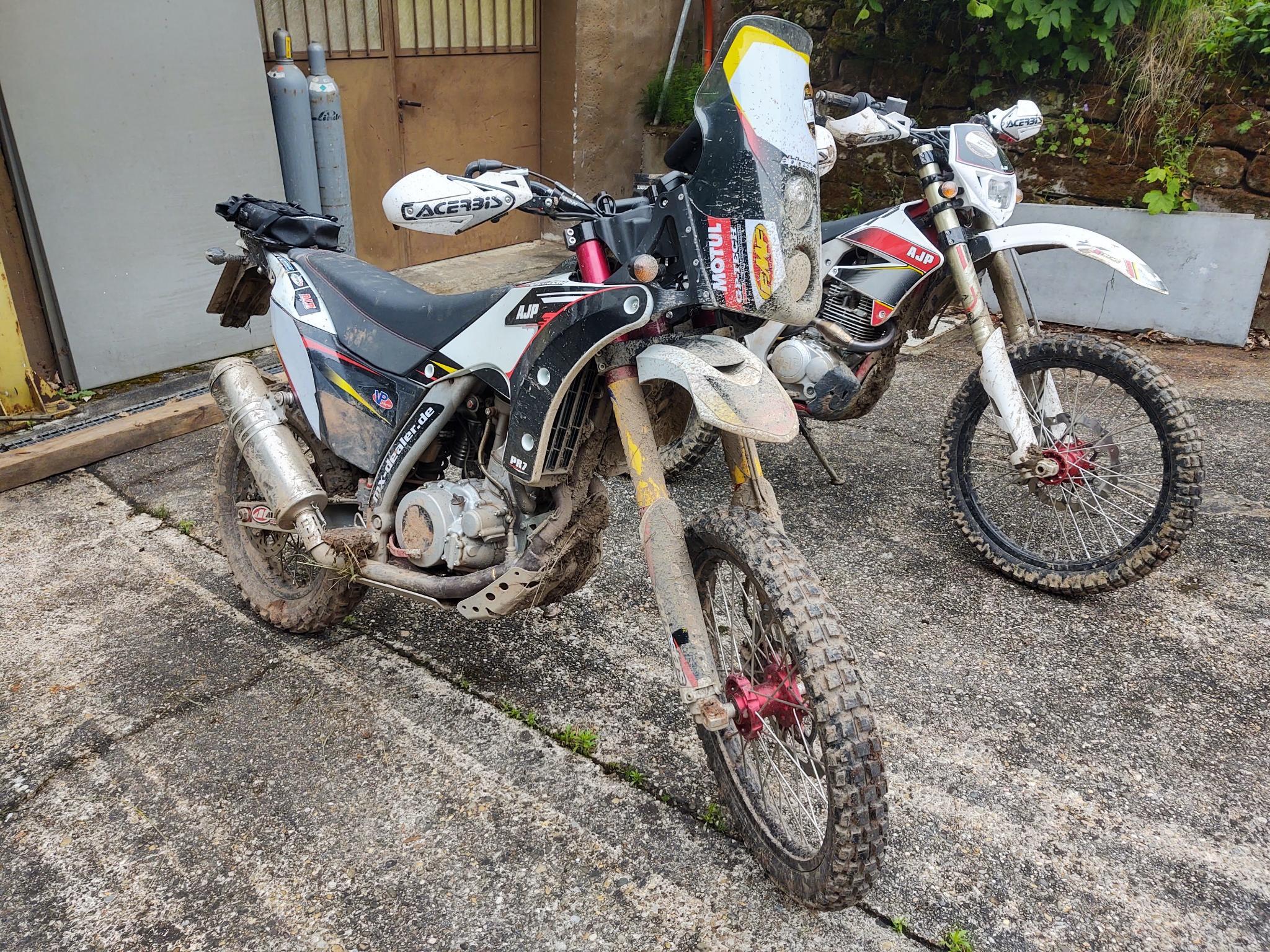

Die AJP wurde Dir ja schon vorgeschlagen - habe die jetzt fast 4 Jahre - hatte damals mit fast ohne km 8,5k€ gekostet - lief auch nicht g'scheit, brauchte ein neues tune (haben die neuen AFAIK nicht mehr).
Ansonsten draufsetzen und fahren.
Probleme:
  • nur 27PS legal
  • durch den Luftfilter kann, wenn es stark regnet und das Moped blöd abgestellt ist, Wasser in den Motor laufen
  • Autobahn Reisegeschwindigkeit 120-130km/h (habe aktuell aber auch etwas kürzere Übersetzung, war eigentlich unnötig)
Räder habe ich auf schlauchlos umgebaut, Tablet auf Samsung Galaxy Active, Beleuchtung auf LED, Gepäckträger aus Polen und Klappspiegel.
Norwegen über 3000km ohne Popoweh oder Probleme, max Tagesetappe mal über 500km in Frankreich (Landstraße) - aber mein Hintern ist vom radfahren Schlimmeres gewöhnt ;)
PS: Vergessen - die Batterie ist diesen Winter gestorben, ziemlich klein, leistungsfähig und zum Glück als Weihnachtsgeschenk bekommen (nicht ganz billig).
PPS: Der Vorbesitzer hatte noch einen Benzinfilter in den Schlauch eingebaut.
