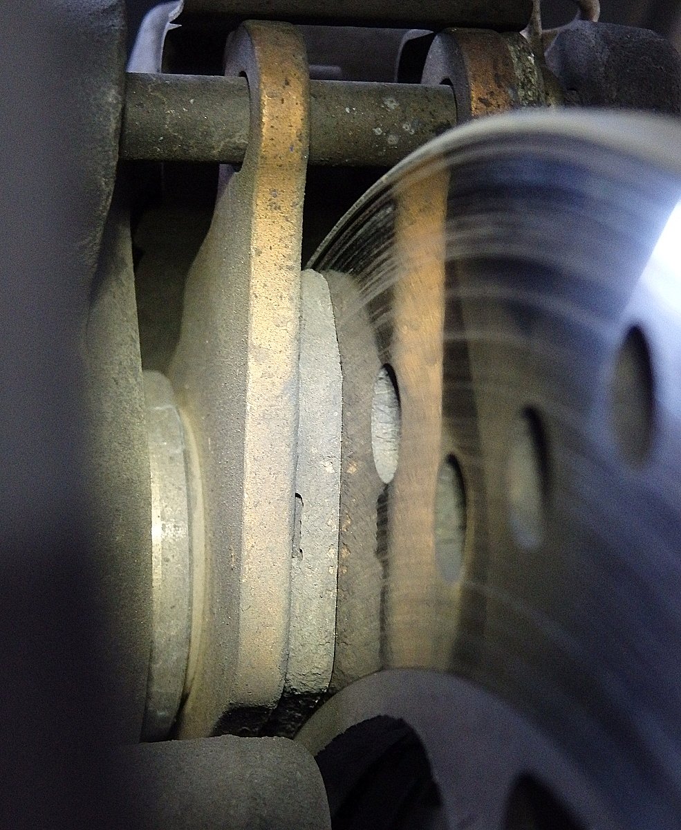

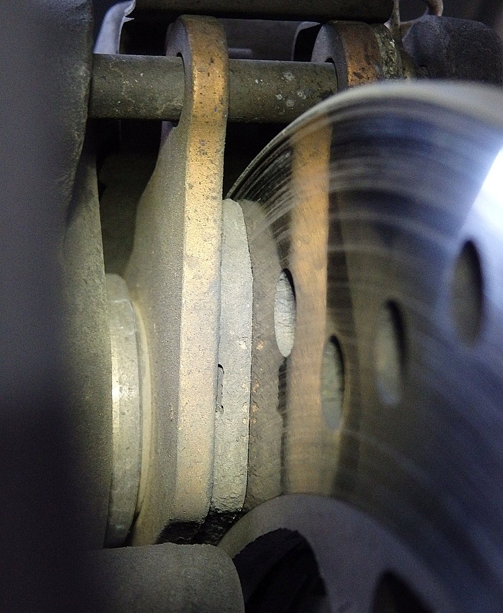

Das ist ja eben die Frage. Oder anders gesagt: Was würde das KBA sagen, wenn das Teilintegral nicht so funktioniert, wie BMW es vorgibt? Mir ist das mittlerweile fast egal, aber ein Armutszeugnis bleibt es allemal.
Beläge nach 35.000 km
check mal den anderen Belag, der könnte evtl. wesentlich stärker verschlissen sein.
Sieht man auf diesem Foto nicht genau.
