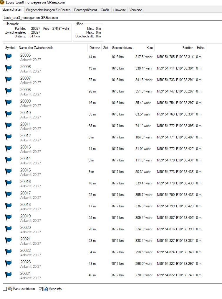

Ich habe mir von Louis einen Streckenvorschlag als GPX Datei geladen und nach Basecamp importiert.
Das hat auch geklappt.
Für die 1600 km Strecke sind aber über 20000 Fähnchen als Wegpunkte hinterlegt.
Es ist so nicht möglich mit dem Gummiband oder Wegpunkt Werkzeug zu arbeiten.
Warum ist das so ?
Kann man das ändern?
Ich selber nehme für eine Route nur wenige Wegpunkte und die wichtigsten setze ich auf Alarm.

Route in Track umwandeln (sofern es sich um eine echte vollständige Route handelt). Dann in Etappen zerteilen. Dann jeder Etappe wieder in eine Route umwandeln (am besten zu erst direkt mit ca. 25-50 Punkte je 100 km). Danach Präferenz von direkt auf Motorrad stellen.

Du hast einen Track geladen, keine Route. Ich mach' es genau so, wie Pendeline schreibt. Das funktioniert super.

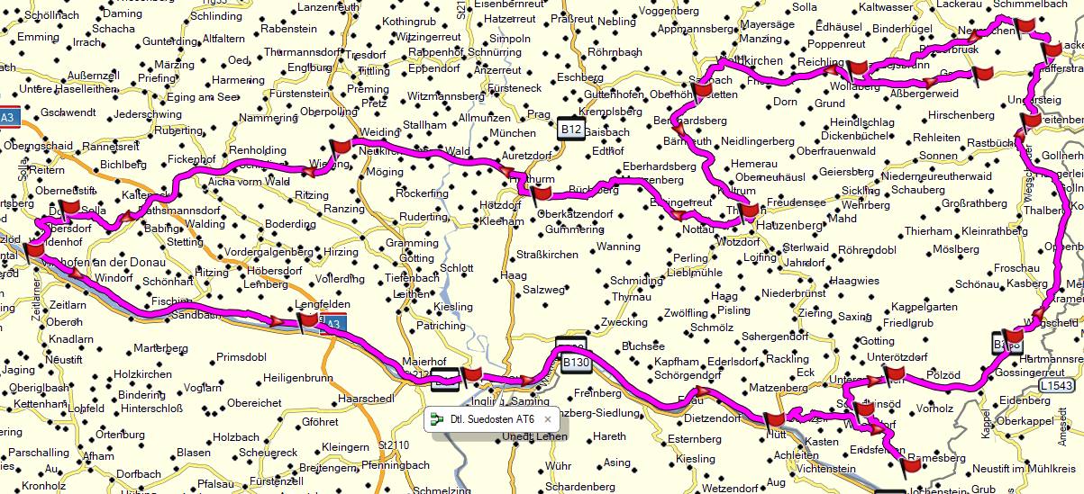

Ist eine von einem Track gewandelte Route. Und wird so vom Navigationsystem nicht fahrbar sein (Speicherüberlauf).
Also wieder einen Track draus machen, den Track etappenweise zerteilen.
In eine Route umwandeln. Am besten mit einer definierten Anzahl an Routenpunkten. Das macht man mit der direkt Variante. Danach kann man diese mit einer anderen Routenpräferenz berechnen lassen und ggf. noch mal nachfeilen.

Das ist die richtige Antwort.
@ gerd-walter:
Du hast einen Track runtergeladen, deswegen hast Du so viele Punkte.
Die Leute mit Ahnung haben das an Deinem Bild schnell erkannt, die ohne Ahnung haben wieder mal falsche Tipps gegeben, mit denen es sicher nicht funktioniert.
Also einfach den Track in eine Route umwandeln, das geht schnell in Basecamp, und dann eventuell anpassen, wenn man das will.
Es kommt sehr viel darauf an, wie Du Deine Vermeidungen und Routeneinstellungen in Basecamp im Profil hast.
Also zb "Motorrad" ansehen wie die Einstellungen sind, eventuell ein neues Profil anlegen, das man für sich selbst einrichtet und benennt
