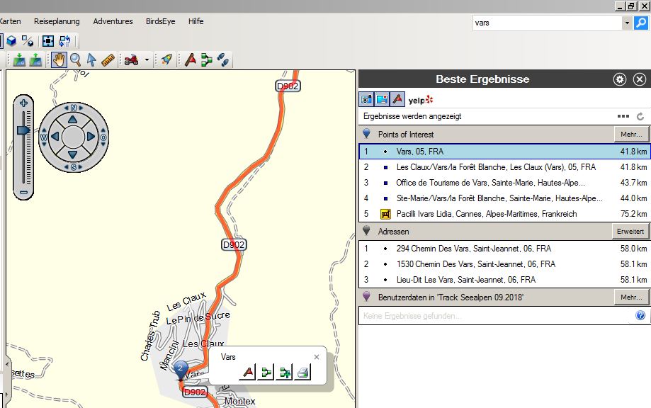

Hmh, vielleicht mache ich in diesem Beispiel etwas falsch. Bei mir in Basecamp geht das ruckzuck (Windows-Version). Ich gebe oben rechts im Suchfenster "vars" ein, dann kommt eine Liste, bereits der erste Eintrag passt. Wenn ich dann doppelt darauf klicke, erhalte ich das angehängte Bild. Bei Suche nach Städten alleine funktioniert das meiner Meinung nach recht gut.
