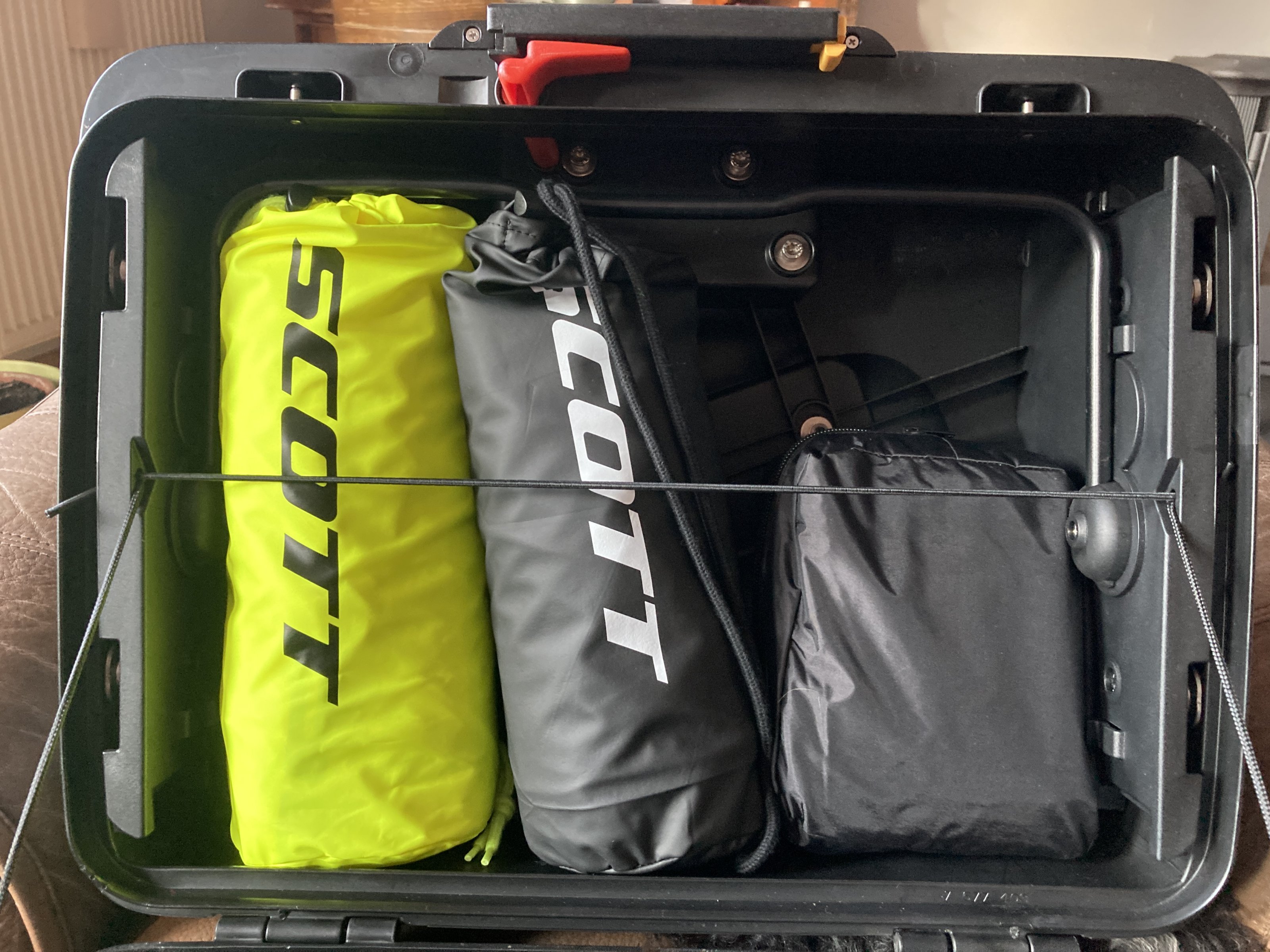

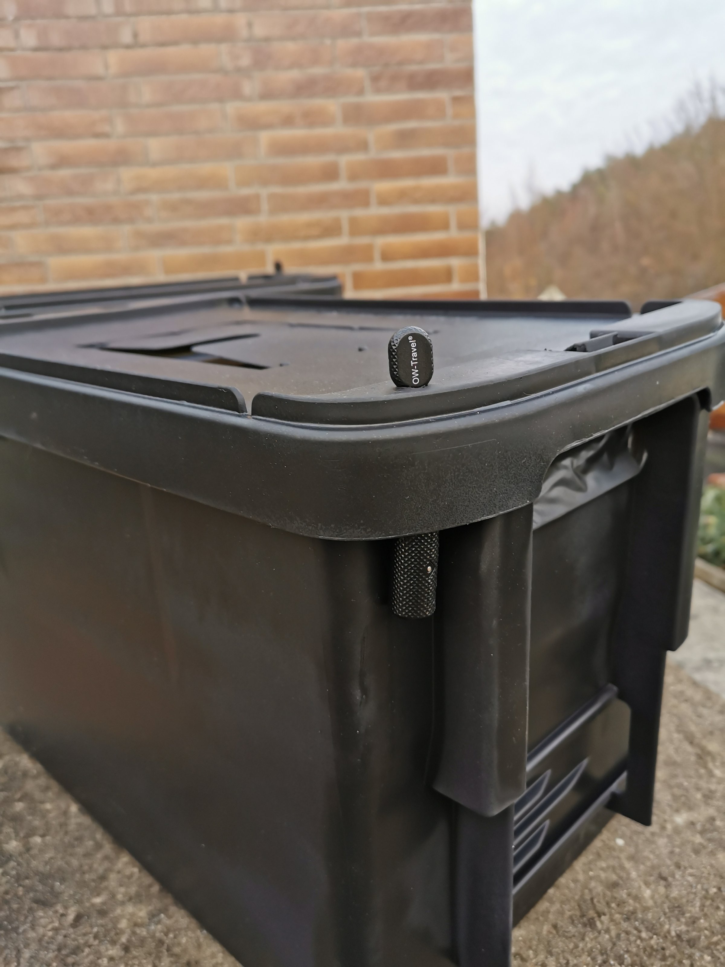

Nachts kommen mir die besten Ideen:

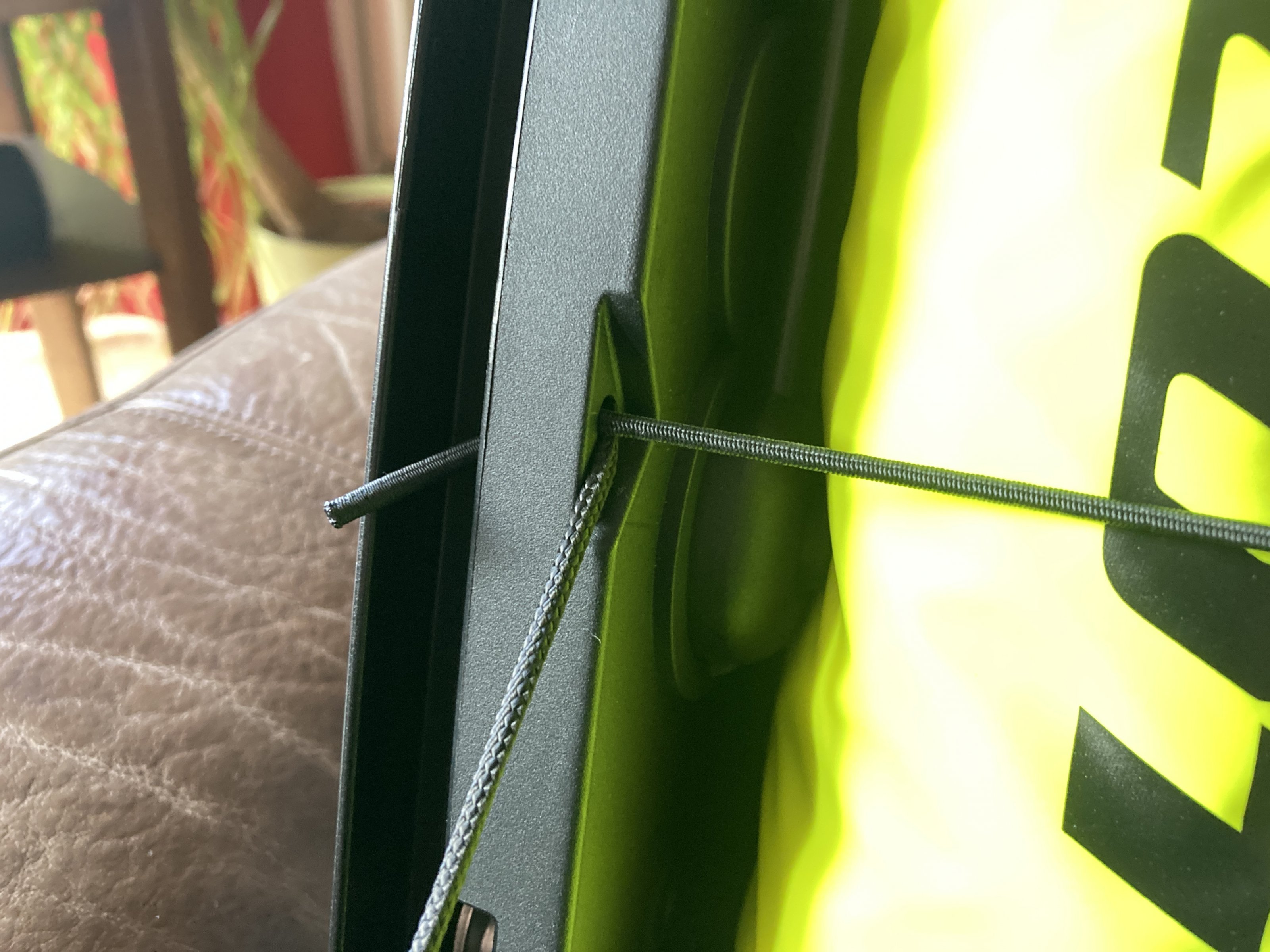

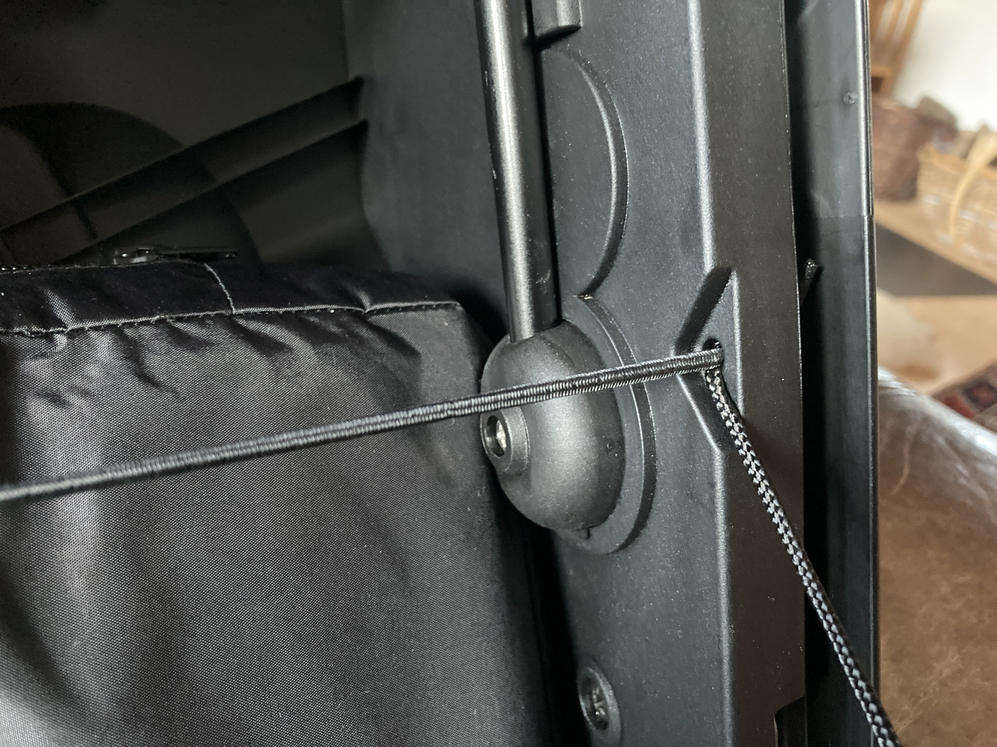

Beim linken Variokoffer kann der Inhalt beim Öffnen herausfallen, das Problem kennen viele hier. Ich habe grade eine Gummischnur mit 3 mm Dicke genommen, diese durch die Öffnungen der beiden Schnur-Sicherungen des Deckels gesteckt, den Gummi auf richtige Spannung eingestellt und dann am Ende doppelt verknotet.
Der Koffer lässt sich einwandfrei verstellen, dazu muß nur die Gummischnur über den Bügel gezogen werden. Der Inhalt, zumindest größere Teile, können nicht mehr rausfallen.

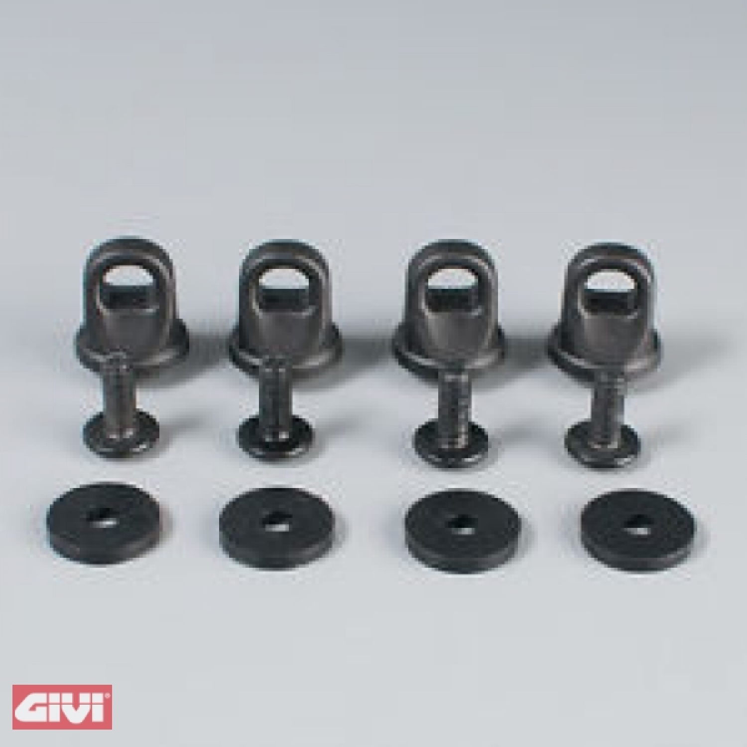

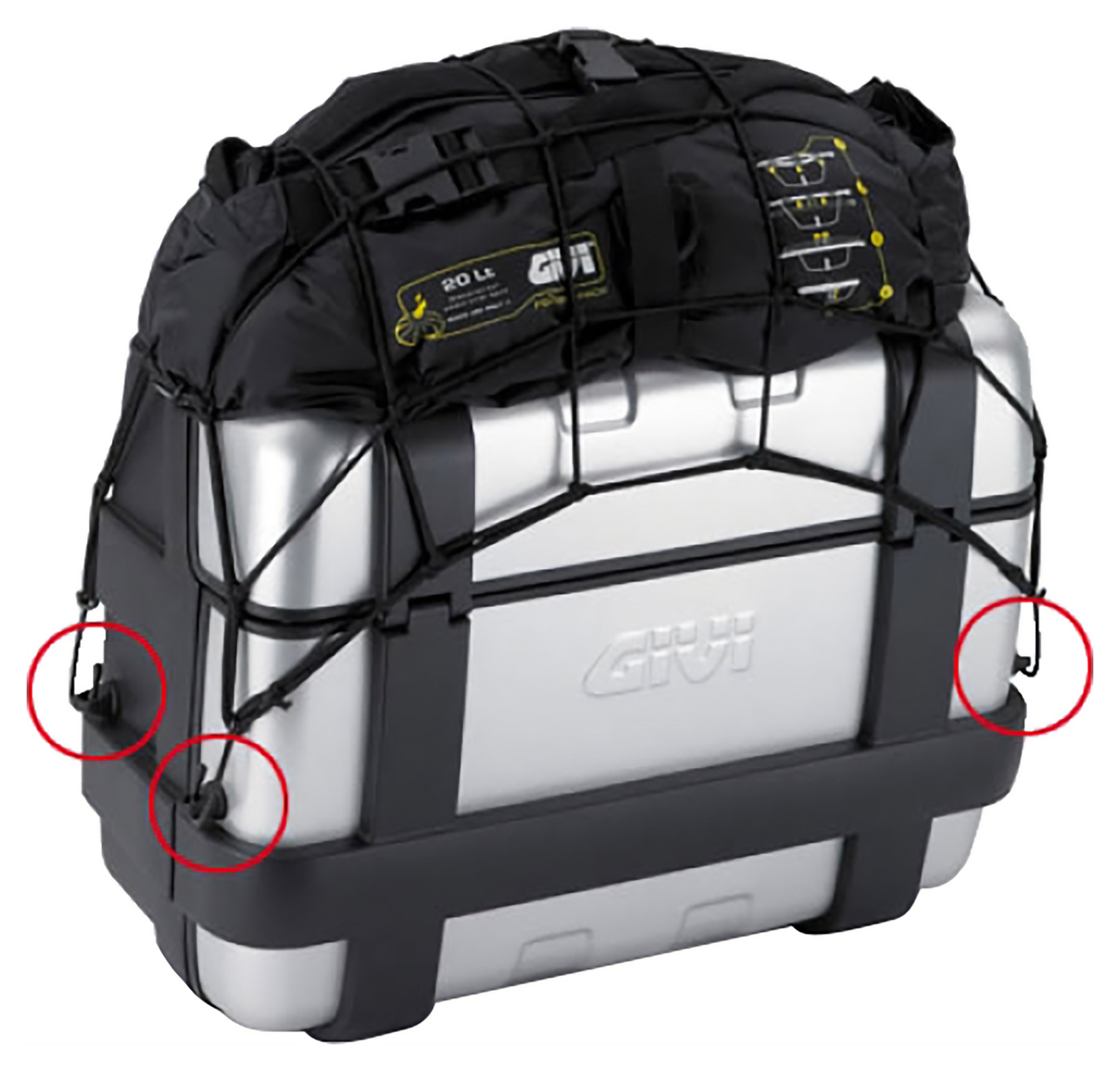

Es gibt von Givi diese 4 Halter für Netze:
Denkbar das man diese hier innen gut dafür verwenden könnte, falls man sie irgendwie innen anklebt.

Innentaschen habe ich auch und wenn ich die auf der linken Seite nutze, fällt mir auch nichts raus.
Bei mir sind die Klamotten aber in der Innentasche vom rechten Koffer, da hat es das Problem eh nicht.
Zelt ist zusammen mit der Zeltunterlage und meinem Tarp in einem Packsack auf der Rückbank, das kann zur Not alles dort naß reingestopft werden.
Im linken Variokoffer habe ich mein Campingzeugs was trocken bleiben muß, also Schlafsack, Isomatte, Kissen u.s.w.. Und hier verzichte ich gerne auf meine Innentasche, weil sie mir zu viel Platz verschwendet. Außerdem muß ich an diesen Koffer während der Fahrt eh nicht ran, denn dieses Campingzeugs brauche ich erst am Ziel und dort kommt das dann alles raus. Wäre somit auch nicht schlimm, wenn was beim öffnen rausfällt, es sei denn, die Wiese ist naß oder schlammig, dann fällt halt alles in den Dreck. Daher meine Sicherung durch die Gummischnur, die hat sich bewährt und ich spare mir die Innentasche.
Sollte ich wegen widrigen Bedingungen in eine Pension ausweichen, dann bleibt der linke Koffer samt Inhalt am Moped und ich nehme nur die Innentasche mit meinen Klamotten aus dem rechten Koffer mit.
Ich habe ja die 700er GS, da ist der rechte Variokoffer größer als der linke. Für das trockene Campingzeugs brauche ich aber nicht so viel Platz, also nutze ich den rechten Koffer für meine Klamotten, Waschbeutel, Powerbänke, Netzgeräte und Kabel... Somit habe ich alles, was ich für die Übernachtung im Zelt oder in einem Zimmer brauche, in einer Innentasche komplett verstaut. O.K., der Tankrucksack kommt natürlich auch mit ins Zelt/Zimmer.
Die sehen aber nicht gerade zierlich aus. Kann mir vorstellen, dass da beim Gebrauch von Innentaschen ständig die Tasche hängen bleibt oder sich nicht gescheit reinstopfen/rausziehen lässt!
Da halte ich die Gummischnur für deutlich praktischer. Sie funktioniert, ich hab sie ja montiert und bereits getestet. Und kosten tut sie quasi auch nichts...
Nein, mit Innentasche ist das undenkbar ...

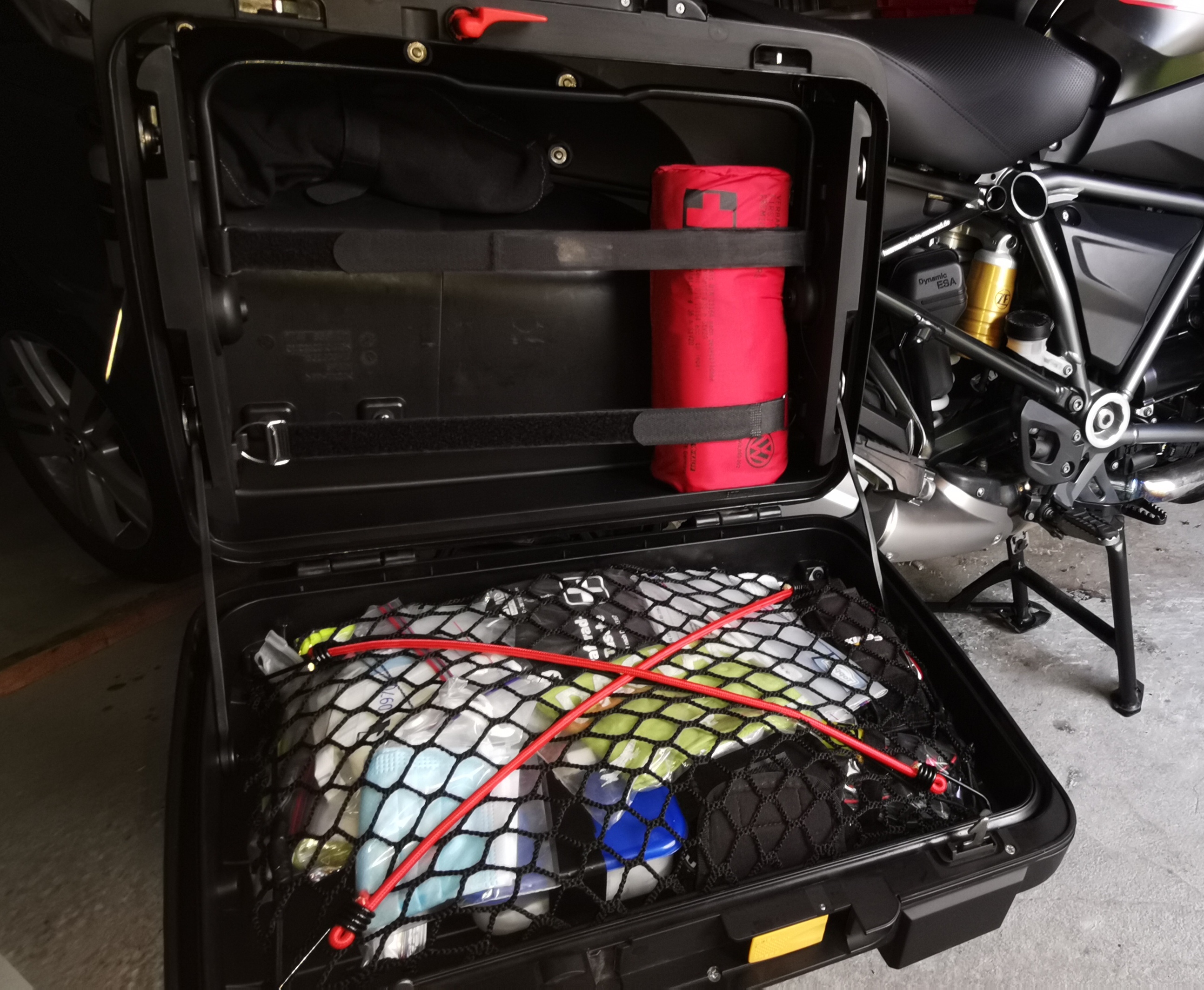

Eher für 1/3 Spannnetz innen mit S-Haken

Ich habe in beiden Seitenkoffern und im TC je ein Spannnetz im Deckel montiert. Da waren bei allen die passenden Befestigungen mit dabei, ich mußte da nichts zusätzlich kaufen.
