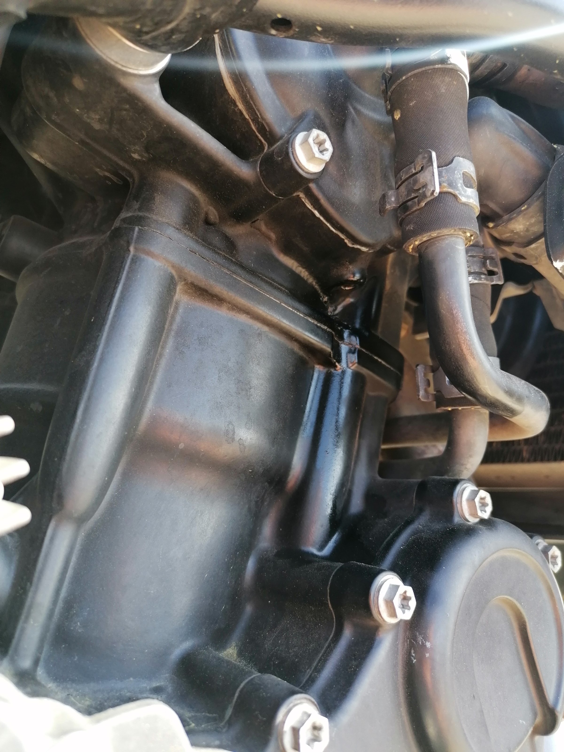

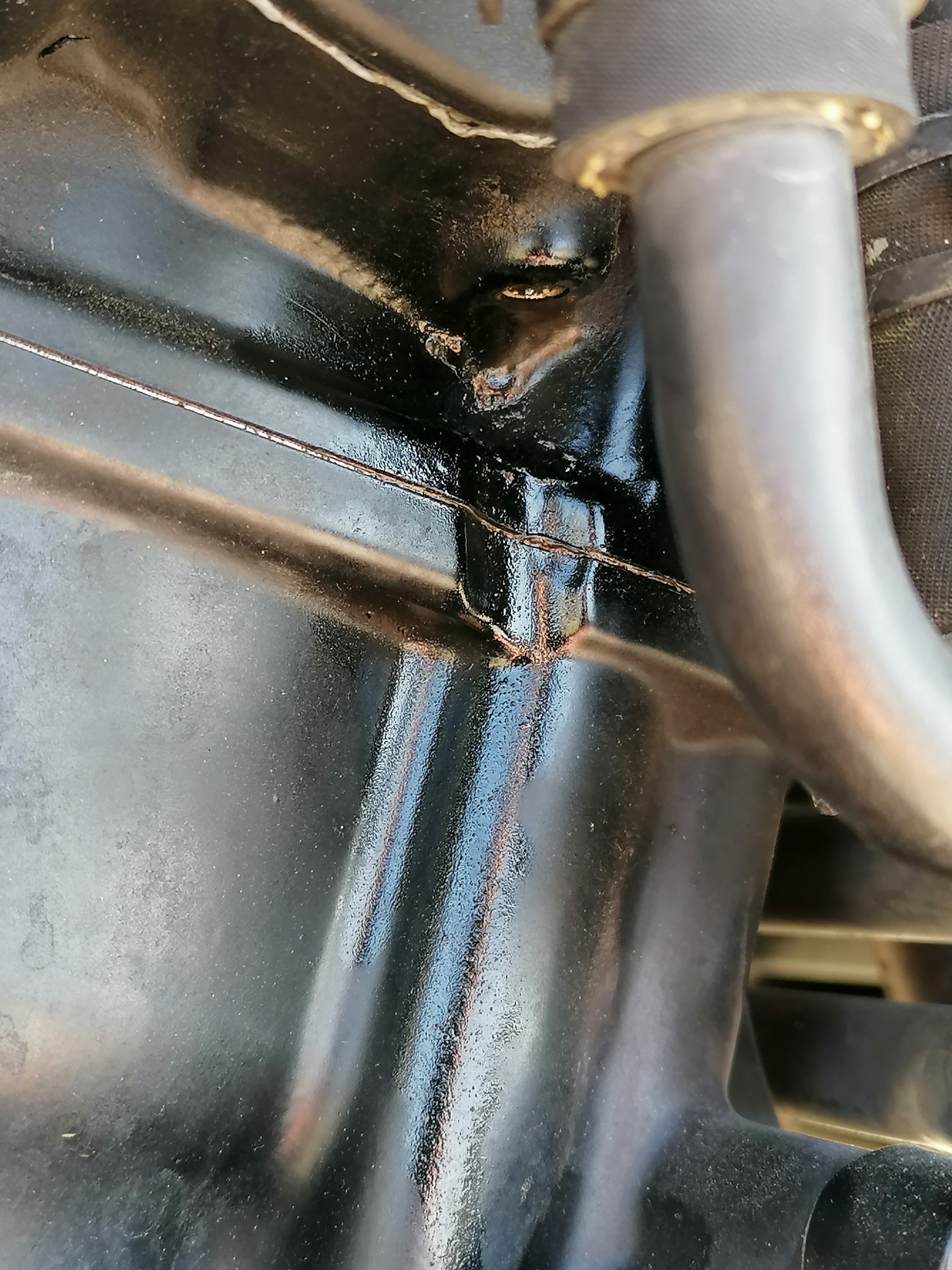

Moin moin in die Runde,
hat irgendjemand eine Idee, was das Problem an meiner Mofette ist?
Hab das "Leck" erst heut bemerkt.
Austrittsmenge ist eher wenig aber trotzdem sollte das bestimmt nicht so sein.
Das kleine "Loch" (oder Bohrung) was dort ist, ist auch "hohl"... Da scheints auch raus zu kommen.
Vielen Dank im Voraus für eine "Erleuchtung".
Gruß aus der Oberlausitz
Frank

Eine Mofette ist der Austrittspunkt von Kohlenstoffdioxid mit Temperaturen unter 100 °C. Sie ist damit eine Unterart der Fumarole und wird als Begleiterscheinung von Vulkanismus angesehen. Der Name Mofette leitet sich vom italienischen Wort mofeta ab, welches vom lateinischen mefitis oder mephitis stammt.
Und da tropft es raus......?
Grüße.
12 Beiträge in knapp 3 Jahren. Gut, dass es nicht mehr sind!
Könnte das gleiche Problem wie hier sein; undichte Wasserpumpe.

Oh... Vielen Dank.
Sehr konstruktive Antwort, die bei Lösungsfindung äußerst zuträglich ist. "Ironie aus"
Herr / Frau / Divers @Kilometer :
Leider erachte ich solche Beiträge als recht obsolet.
Für den Fall, das davon noch mehr "im Köcher" sind, bitte ich darum diese besser im eigenen Denkorgan verharren zu lassen.
Vielen Dank im Voraus!
Hochachtungsvoll (mit leichter Verneigung)
Frank
PS: @palmstrollo : Vielen Dank für den Tip! Scheint wohl das selbe Problem zu sein... sch****
MAB
02.05.2015
784
F800GS 2010, G650 Xco 2009, Yamaha TW 1997
Hi, wie auch immer.....
Ist dort nicht die Wasserpumpe?!
Die hat diese Loch, um bei Undichtigkeiten dies rechtzeitig festzustellen.
Für die Wasserpumpe gibt es n.m. Wissen ein Rep-Kit.
Such mal nach Wasserpumpe.
RealOEM.com - Online BMW Parts Catalog
MlG
MAB
L
Lakini
05.02.2018
187
F 800 GS (2011)
Hatte dasselbe, wurde innerhalb der Gebrauchtgarantie vom Händler repariert. Wobei eine gewisse Menge wohl okeeeee sein soll, jedenfalls haben sie mir bei der Reparatur einen Schlauch drangeschraubt der unterm Motor endet
Gast/in 47232
Hi Frank
Ist die sogenannte "Leckage" Bohrung an der WaPu.
Dort kann schon mal etwas Flüssigkeit austreten.
Ist durch die Bauart der Gleitring-Dichtung bedingt.
So weit ich das weiß:nixweiss:
Aus meinem früheren Leben erinnere ich mich daran, das diese Anzeichen ein baldiges Ableben der WaPu andeuteten. Ist allerdings schon etwas her.
Möchte Dich daher nicht "bange" machen.
btw.: Wieviel km hat die Maschine gelaufen?
Grüße aus OWL
Jürgen
Flash_Gordon
Flash_Gordon
16.05.2019
27
München
F 800 GS ADV '16
So ist es, die Wasserpumpe muß leider bald getauscht werden.
Denn je nachdem ob an der Ablaufbohrung Öl oder Kühlmittel (schlimmer beides) austritt, einer der beiden Dichtringe ist am Dahinscheiden. Daher dient diese Bohrung (später war am Zylinderkopfaustritt ein Gummischlauch bis zum Motorschutz verlegt) auch als Sicherheitsbohrung, die verhindert, daß Kühlmittel ins Öl gelangt und umgekehrt.

Moin moin...
Erstmal Vielen Dank für die Info's! Schon jut so ein "Auskennerforum". Top!
Das mit der Wasserpumpe ist natürlich nicht sooo schön. Mal gucken was sich da so beschaffen lässt.
Wechseln wird man ja allein können denk ich mal.
@sporty883 : 80.285km hat die Gute schon hinter sich gebracht... Ich hoffe sie tuts auch noch ein wenig ;-)
Grüße aus der Oberlausitz
Frank (der mit der sterbenden WaPu...)
Gast/in 47232
Dann darf die Wapu auch schon mal schwächeln.:smiley:
Grüß aus OWL
Jürgen
Benno
Benno
17.11.2005
4.158
Dülmen/Münsterland
F 650 Twin GS / C 650 GT
An der GS (Bj. 2008) meiner Frau waren diese Dichtungen vor guten zehn Jahren undicht. Sie wurden auf Garantie getauscht und seitdem ist da nix mehr gewesen.
