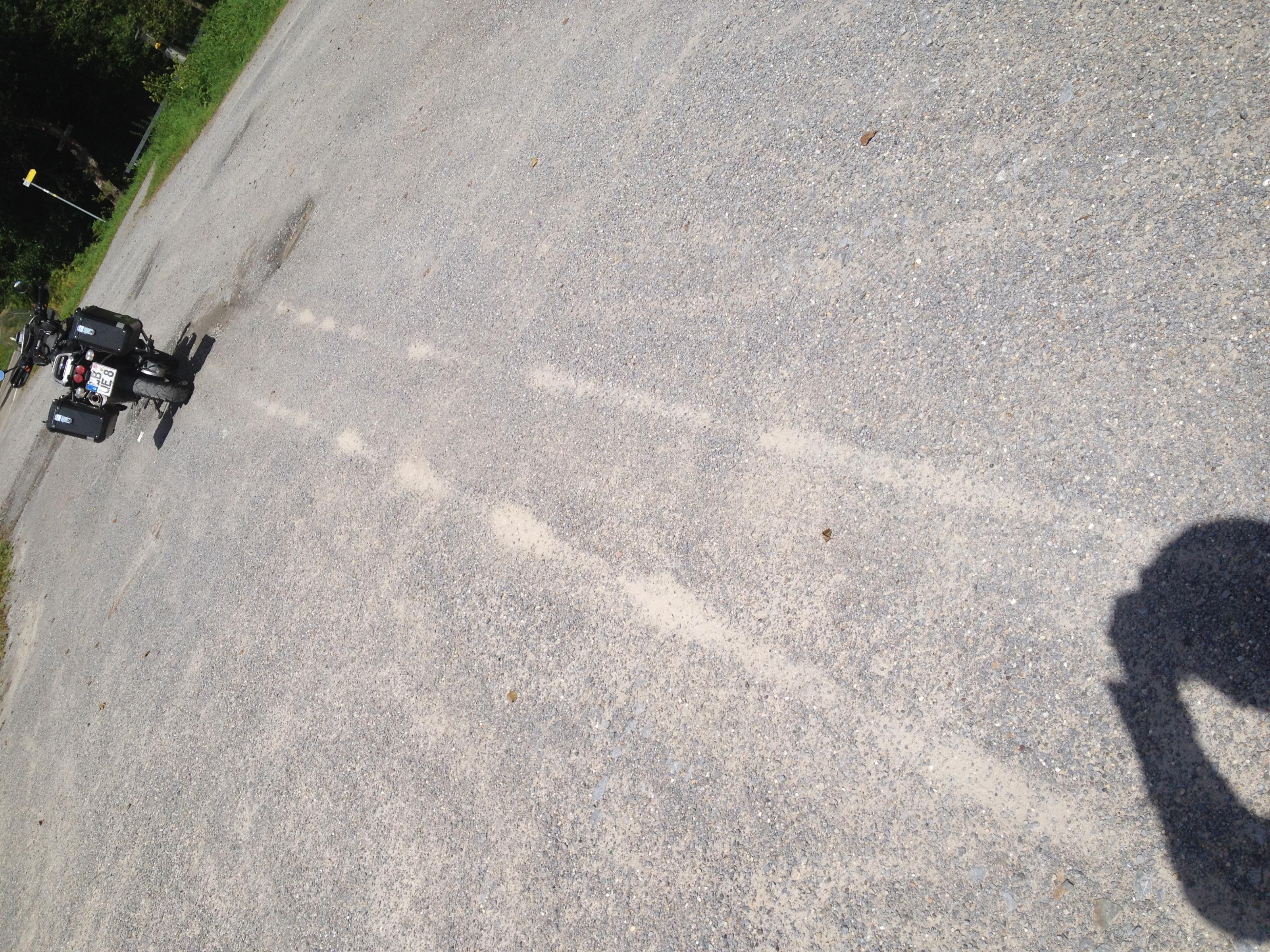

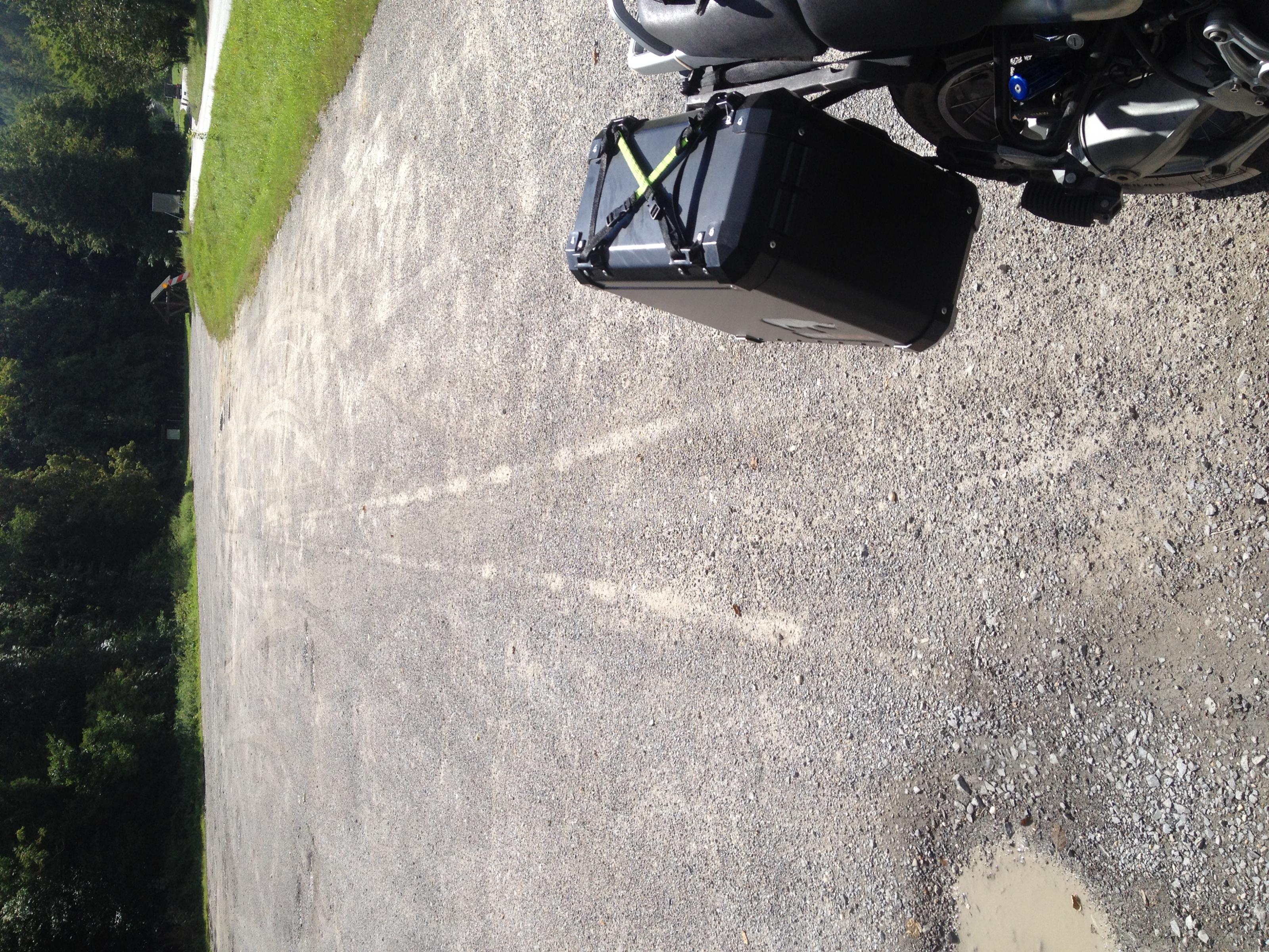

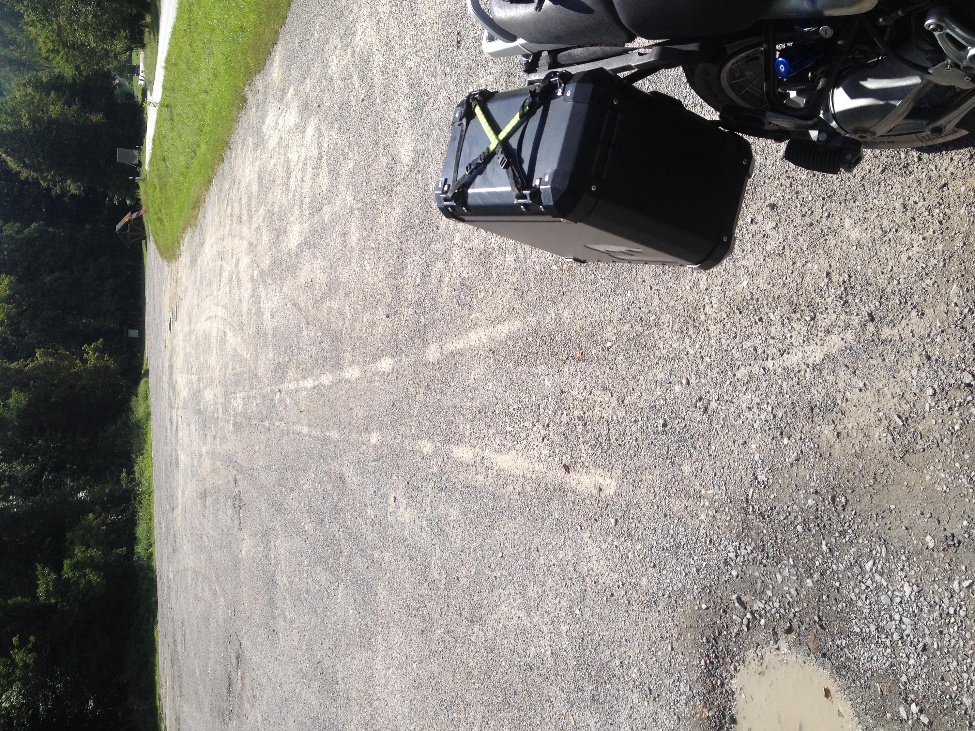

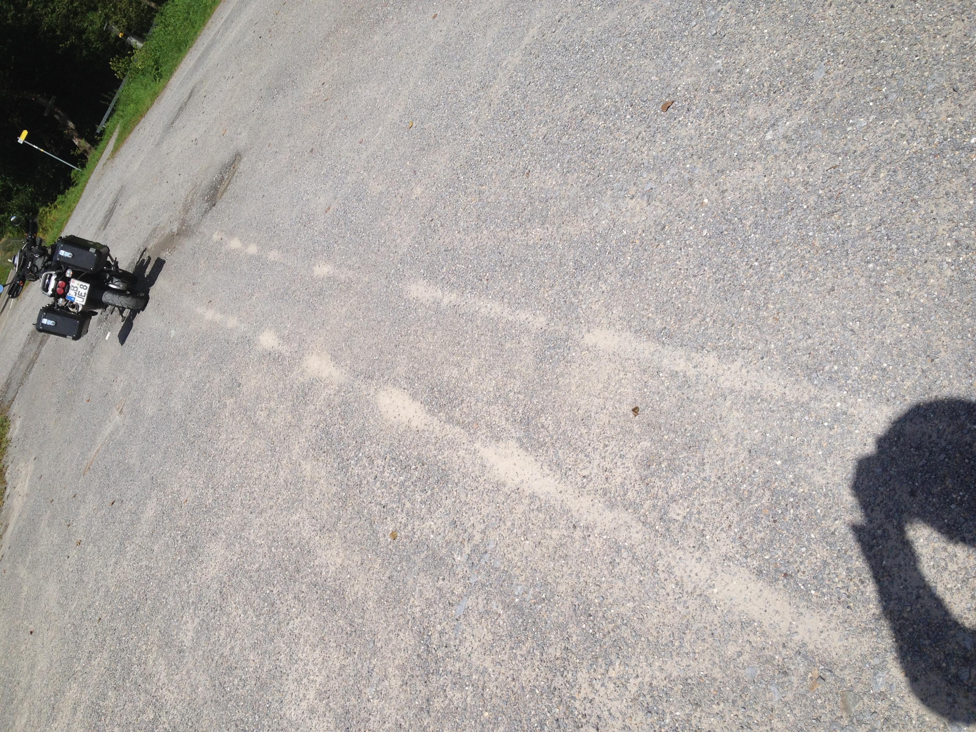

Für Dich mal ein kleines Anschauungsbeispiel von meinem ABS-Trainingsplatz.
Du erkennst die Spuren von zwei Vorderrad-Vollbremsungen nebeneinander.
jeweils ca. 30 -40 cm Bremseinsatz mit ca. 40-50 cm Leerweg aus ca. 60 - 70 km/h.
Vor meiner Rep. waren´s etwa 30 cm Bremsung mit mehr als 1 Meter Leerweg.
Ich geb zu, anfangs brauchts Überwindung, auf Schotter vorne voll reinzugreifen. Aber Du mußt Dich eben - auch auf der Straße - dazu überwinden. Auch wenn Du jahrelang versucht hast, nur am Grenzpunkt zu bremsen, um den Abgang übers Vorderrad zu vermeiden.
Grüße vom elfer-schwob
