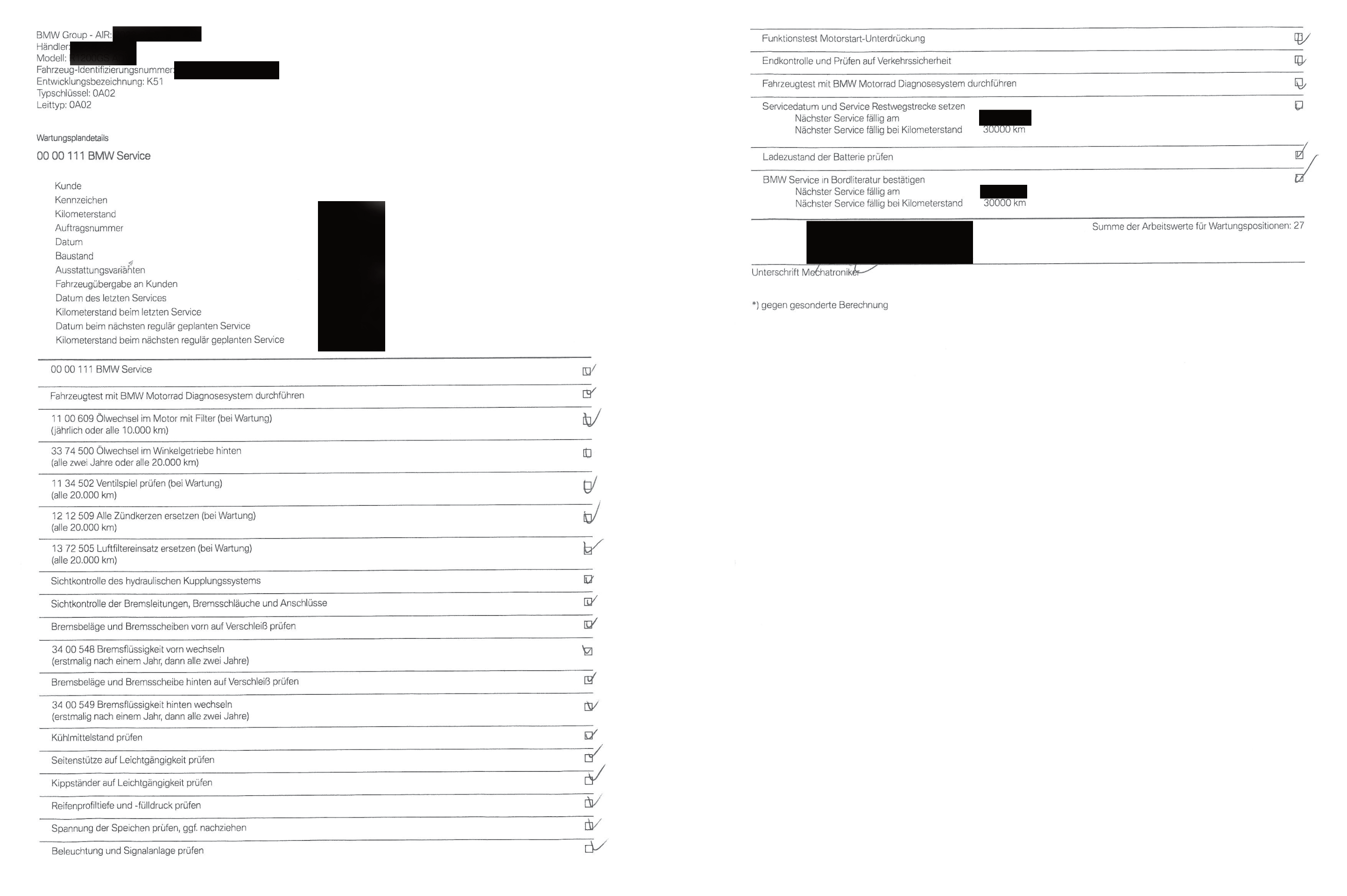

eher vergessen die heimlich was ;) - passende Wartungspläne sind doch auf der CD auch drauf, oder habe ich das falsch in Erinnerung?
Hier mal ein älteres Original

ja, genau so mache ich das :-) Dann sieht das doch gut aus. Ich weiss nur nicht, ob "Fahrzeugtest mit BMW Diagnose" etwas anderes ist als mit Motoscan den Fehlerspeicher auslesen. Ich denke mal ja, oder ?
