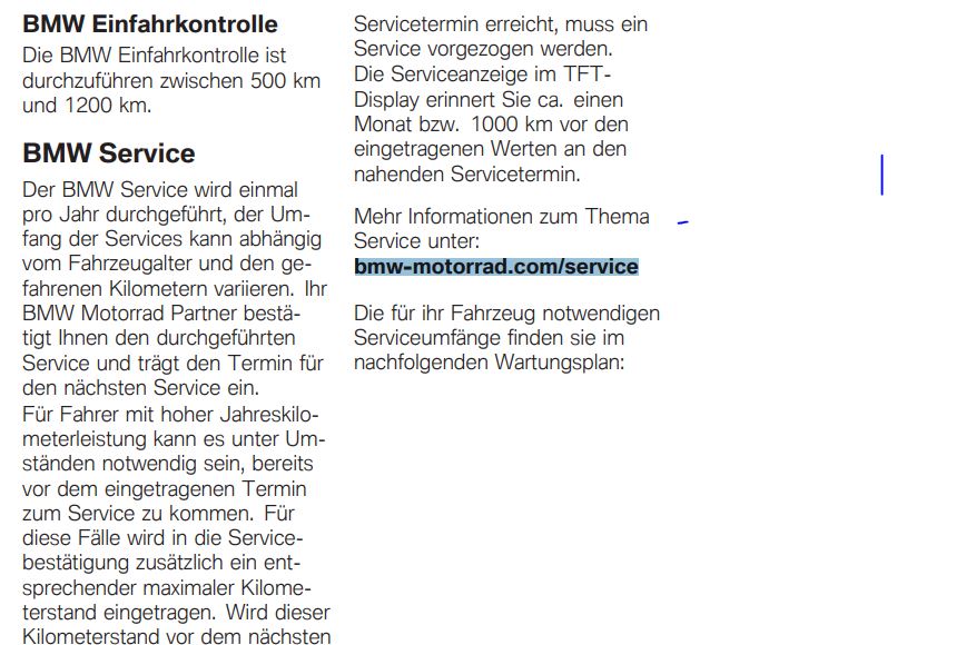

@moppel1100: Nach Aussage meiner NL hat sich die Auslegung der Angaben "alle 10.00km" oder "ein Mal im Jahr" etwas geändert.
Dass man, wenn die letzte Inspektion 10.000km her ist, zum Service muss, ist klar und so geblieben.
Anders jedoch jetzt die Zeitangabe mit "ein Mal im Jahr". Damit ist nun "ein Mal im Kalenderjahr" gemeint und nicht mehr nach quasi 365 Tagen.
Man könnte also als absoluter Wenigfahrer mit höchstens 2500km pro Jahr theoretisch am 02.01.2017 zum Service und dann erst wieder am 30.12.2018. Also genau genommen fast 2 Jahre später.
Logisch ist natürlich: sollte mal eine absolute Monstertour anstehen, die man sonst nie macht, und fährt eben 10.000km am Stück, dann rückt diese Bedingung natürlich in den Vordergrund und man muss eben sofort hin.

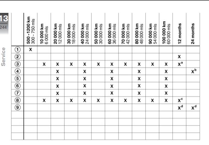

also mein kenntnissstand ist alle 10000 km oder einmal im Jahr, je nachdem was zuerst erreicht wurde. Demanch wäre die Auskunft des Händlers nicht korrekt.
Auch wenn ich die 1000 er gemacht habe muß ich nach BMW leseart dann nicht bei 110000 km sondern bei 10000 hin.
Über die Sinnhaftigkeit kann man jetzt bis zum Sanktnimmerleinstag palavern, aber wnn man ggf Ansprche gegen BMW geltend machen will sollte man sie Einhalten sonst gibbet nix

Diese Frage beschäftigte mich auch, habe mal bei BMW angefragt, gekommen ist folgende Antwort:
Sehr geehrter Herr xy
vielen Dank für Ihre Nachricht vom 3. März 2017 und Ihre Anfrage zu den Wartungsintervallen Ihrer R 1200 GS.
Die Anzeige in Ihrem Display ist richtig. Die nächste Inspektion ist bei„Kilometerstand 10.000 km“ vorgesehen. Wird dieser nicht innerhalb von zwölf Monaten erreicht, ist der nächste zeitabhängige Jahresservice im März 2018 fällig.

Also nach der Einfahrkontrolle 9000Km bis zum Service, da die Einfahrkontrolle kein Service ist, sagte der Händler noch.

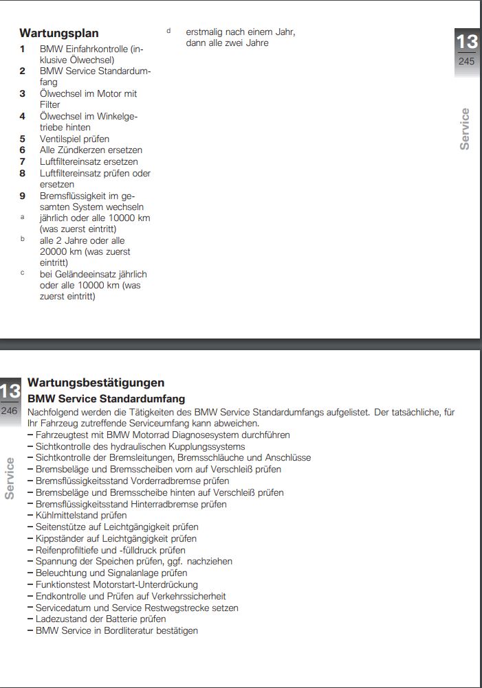

Na ich würde mal sagen, nicht deine NL. Denn alle zwei Jahre zum TÜV heißt ja auch nach spätestens 24 Monaten und nicht nach 36, wenn der letzte Termin im Jan lag und man dann am Ende des zweiten Jahres erst wieder dahin fährt.
Auhc bei dem Thema Bremsflüssigkeit, die man alle 2 Jahre wechseln will/soll/muss würde man so das Intervall ja auf 3 Jahre dehnen.
Wie oben schon geschrieben, wird diese Formulierung doch von allen Herstellern ähnlich gewählt und dann sollte man das auch so werten, wie es gemeint ist. Dass man mit Phantasie auch was anderes hineininterpretieren kann ist sicher richtig. Aber es ist doch im Zweifel wie bei unseren Gesetzen: Die Intension des Gesetzgebers ist bei der Auslegung der Gesetze immer zu berücksichtigen.
Und die ist 2 Jahre, nicht 3!;)

Na ich würde mal sagen, nicht deine NL. Denn alle zwei Jahre zum TÜV heißt ja auch nach spätestens 24 Monaten...
Beim Service heißt es aber nicht "alle zwei Jahre" sondern "einmal im Jahr".
TÜV gibt es hingegen für 24 Monate. Also ein Unterschied.
Und wenn mir ein Werkstattmeister das so erklärt, ziehe ich es nicht in Zweifel. Warum auch?
Eindeutige Frage, eindeutige Antwort.
Die Logik mit der Bremsflüssigkeit und deren 24 Monats-Rhythmus spricht natürlich dagegen.
Aber die kann man auch außerhalb der Service / Durchsichten und Ölwechsel tauschen lassen.

Es ist grundsätzlich egal, ob nun erst mit 15'000 oder schon mit 10'000 zum Service gefahren wird.
1. Das Motorenöl ist, sofern mit der Maschine alles stimmt, auch noch für weitere 5'000km gut.
2. Bremsflüssigkeit: Die hält nicht nur 2 Jahre, sondern auch 3 oder mehr. Es ist eine Frage des Fahrstils bzw. unter welchen Bedingungen gefahren wird.
3. Luftfilter: siehe 2. Im bei uns üblichen Strassenverkehr hält dieser mehrere Jahre bzw. mehrere 10'000km!
4. Wartungsintervalle sind nicht Gott-gegeben. Die sind in erster Linie dazu da um Hersteller abzusichern und insbesondere den Händlern ein Einkommen zu generieren. Alleine vom Verkauf von neuen Fahrzeugen kann niemand (!) leben.
5. Ventilspielkontrolle. Es heisst nicht umsonst "Kontrolle" und nicht Einstellung! Nach einem ersten "Setzen" der Bauteile muss nur noch sehr selten eine Einstellung vorgenommen werden.
6. Ottonormalverbraucher, welche eh kein Interesse an der Technik bzw. an schmutzigen, öligen Händen haben, sollten die Vorgaben der Hersteller einhalten bzw. brav mitmachen. Alle anderen wissen obiges eh schon.
Beispiel: Mein Auto (Peugeot) seelig musste "nur" alle 2 Jahre zum Service. Nach 2 Jahren wurde dann, aufgrund der Reklamationen der Händler, der Intervall plötzlich und grundlos auf 1 Jahr gekürzt.
