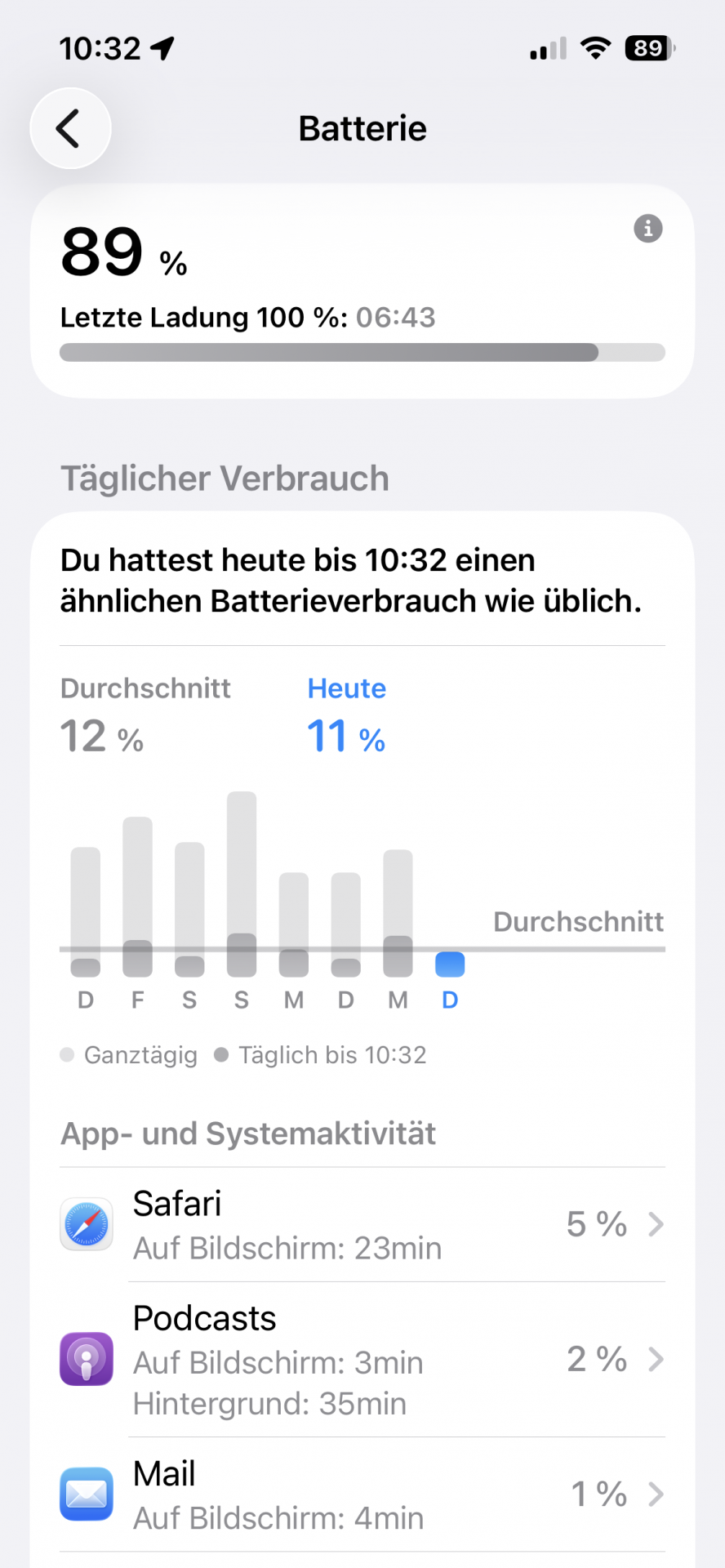

Du kannst in den Einstellungen unter Batterie sehen, welche app besonders viel Strom zieht und damit ggf. den Akku erwärmen könnte. Und natürlich immer darauf achten, dass der Bildschirm abgeschaltet bzw. das iPhone locked ist, sofern es in der Tasche stecken sollte.

Sehr guter Tip. Danke. Zudem denke ich, dass man nicht gleichzeitig laden sollte, das macht man besser in den Pausen. Mal sehen wie es läuft....
