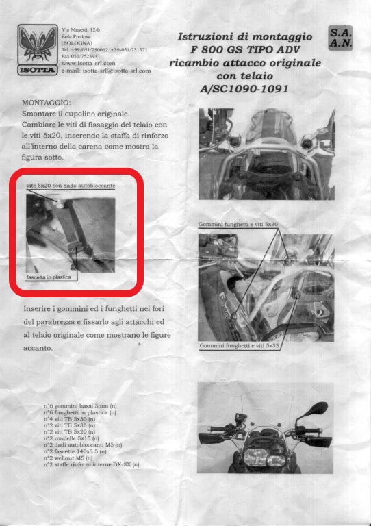

Enthalten ist der Halterungssatz A/SC1090
Unten ist die Zubehörliste - kann jemand das italienische aufdröseln?
Die letzten drei ....

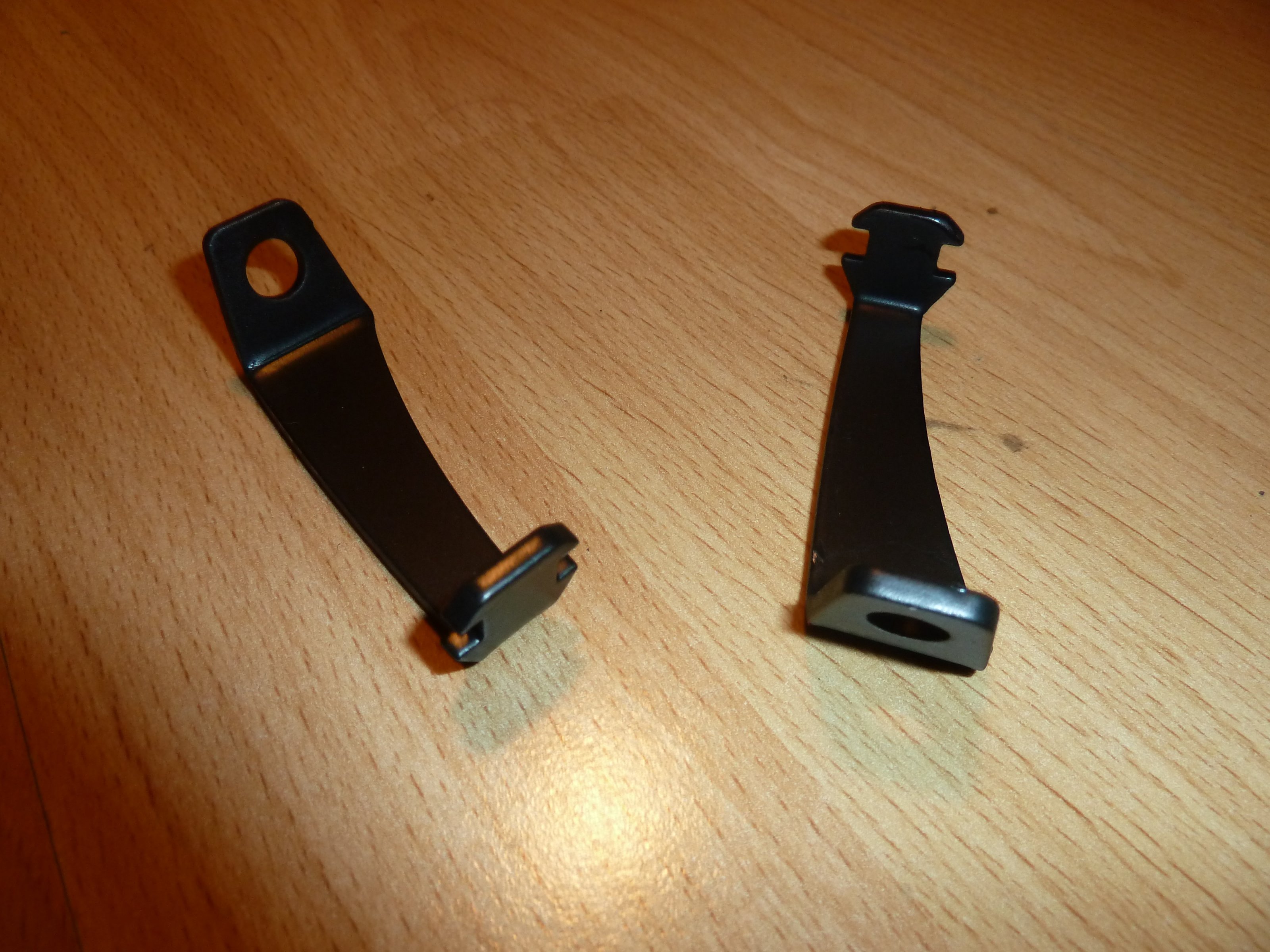

Womit ich rein gar nichts anzufangen weiß ist rot markiert - hier im Original
P
pitagoras
14.03.2017
283
Sieht für mich wie ein "Versteifungsbügel" (staffe rinforzo) aus, welcher Mittels Kabelbinder (faccetta in plastic 140x3,5) am Rahmen montiert wird. Ich würde sie mal unter die äußeren Schrauben halten und schauen ob da der Rahmen irgendwie in Reichweite ist.
Gast-55299
Könnte tatsächlich sein .... ja das haut hin
Die beiden äußeren Schrauben sind M5x16, von BMW für den Original Halterahmen / Bügel vorgegeben - werden dann gegen M5x20 getauscht.
Danke
