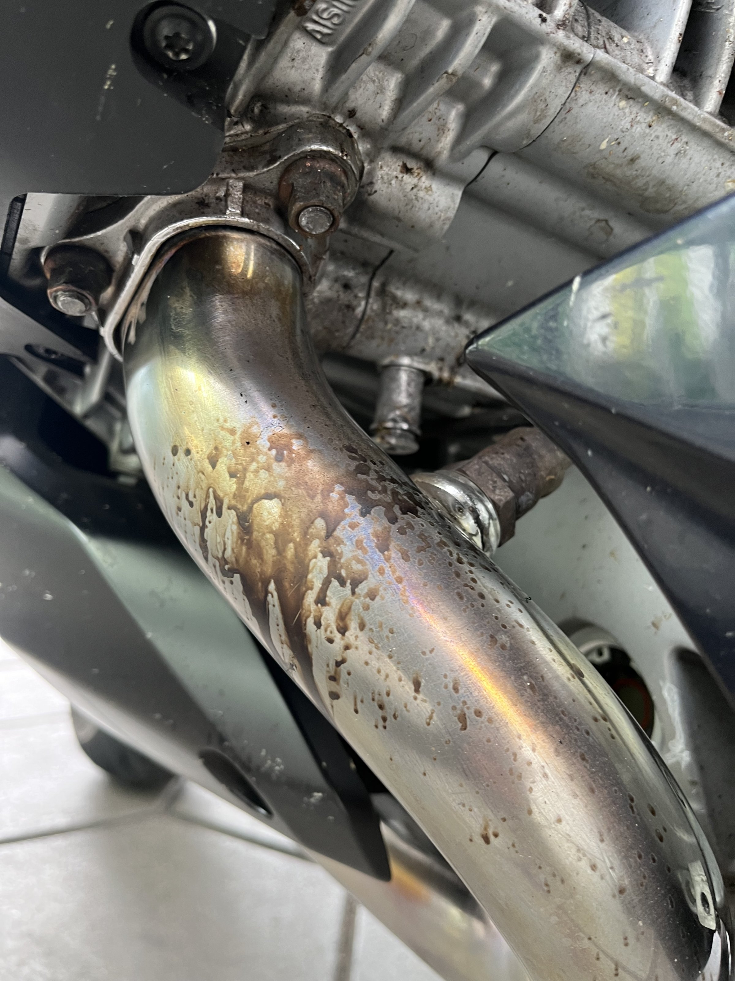

Ist das Öl? Kann keine stelle finden wo öl austritt! Ölstand auch in Ordnung

Ist da kürzlich ein Ölwechsel gemacht worden?

Grundsätzlich kann das alles mögliche sein bei dir auf dem Krümmer. Alt kann die Maschine ja noch nicht sein, so wie der Krümmer aussieht.

Ölwechsel vor 3.000km ca. Krümmer habe ich poliert. Maschine ist 25.000km gelaufen. 1250er boxer aus 2019

könnte auch ein Tier gewesen sein das sich da erleichtert hat und sein Revier markiert hat. Und dann hat es sich eingebrannt.

sieht für mich eindeutig nach Öl aus. Irgendwo etwas undicht an Gabel / Federung?

Kann nichts finden. Alles trocken..

Runter das Zeug - stinkt ansonsten beim Fahren - abdampfen - und schauen, ob sich nach einer Fahrt irgendwo
neues Öl eine Spur bahnt.
Sieht für mich wie Motoröl aus.
Muss ja nicht von dir stammen, evtl irgendwo durchgefahren.

Das sind nun eindeutig Tropfspuren die von oben auf den Krümmer getropft sind. Es könnten auch Reinigungsmittel gewesen sein!?

Deckeldichtung nach dem Service möglicherweise nicht 100% andedrückt (beim 20er Service wird der Deckel zur Spielkontrolle geöffnet) ? Kommt nicht so selten vor …

Abputzen und beobachten ...

War zu 99% reinigungsmittel. Hatte das bike geputzt und eben das erste mal seitdem gefahren… danke an hobbyfahrer und Eure Hilfe!

Wäre es Öl und Du bist danach gefahren, schaut das anders aus. Das Öl verdampft vom Krümmer fast vollständig (und die verbleibenden Flecken bekommst Du nur mechanisch wieder weg)
Ich vermute auch mal, Du hast irgendwas aufgesammelt.

Vorallem wäre das ja durch den Fahrtwind auch irgendwie abgeflossen, das heißt da müsstest du spuren nach hinten und nicht direkt nur nach unten sehen.

Ölkühler / Leitungen sind aber ausgeschlossen?

Kondenswasser vom Krümmer? Dicht ? Schrauben/ Mutter fest?
Sobald es warm wir wird es ggf auch dichter.

Reinigen, fahren und nochmal gucken. JA das Motorrad wird durch's fahren leider schmutzig.
