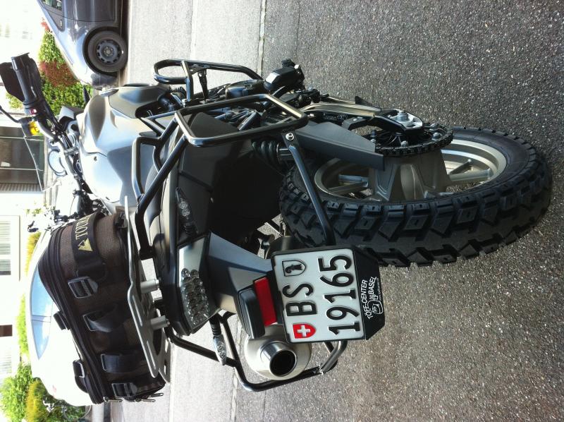

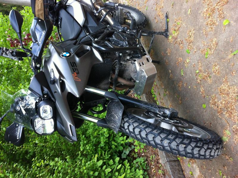

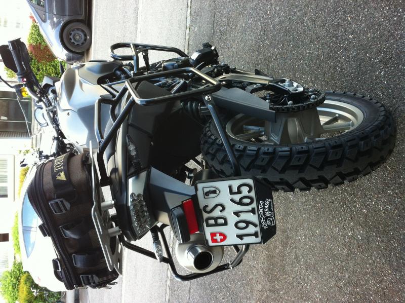

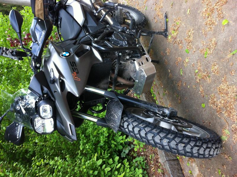

@Roru: Das isser also der K60 Scout? Sieht sehr gefällig aus:daumen-hoch:
F-Treiber
F-Treiber
24.09.2012
848
F700GS und R1200R
Find ich auch...;)
Liebe Grüsse aus der Schweiz
Roman
...und läßt sich hoffentlich auch gut auf der Straße bewegen? Großer Unterschied zur Erstbereifung??? Bin nämlich auch am überlegen....
R
Roru
23.02.2013
24
Riehen,Schweiz
F700 GS
Hi Nina
Find in gut auf der Strasse,das Profil merkt man kaum.
Auch nicht kippelig oder so. Bin auf 140 rauf-kein flattern...
Nach knapp 100km bin ich zufrieden mit den Reifen-soll so bleiben:D
Lg Roman
