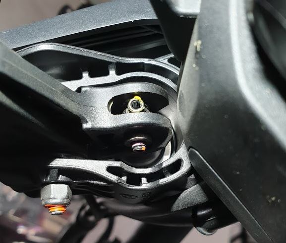

Das mit den Madenschrauben würde ich noch mal überdenken.
die hatte ich noch nicht gesehen.
Da dort gelber Sicherungslack dran ist und die Griffweitenverstellung über das Drehrädchen vorgenommen werden soll, würde ich da nicht einfach dran rum drehen und ggfs. den Betätigungswinkel Hebel/Geberzylinder bzw. die Grundstellung des Geberzylinders verändern.

Die Madenschraube wird von BMW selbst zur Feinjustierung benutzt.
Bei mir habe ich 2-Finger Hebel von Puig verbaut. Da seitdem der Schaltassi ab und zu verrückt gespielt hat wurde das, nennen wir es der Einfachheit halber mal "Schnüffelspiel", bei der 10.000er geändert. Seitdem ist Ruhe.
Gast14416
Auf dem Bild sieht es aber aus, als wär der Feinjustiermechanismus Teil des originalen Griffes?
Hat der Puig da auch eine Feineinstellung?

Danke. Im Leebmann ETK scheint es auch nur den originalen Griff separat von der Pumpenbetätigung mit der Madenschraube zu geben. Das wird seinen Grund haben.
Ich würde an der Inbusschraube aus weiter oben genannten Gründen nicht dran rum drehen, da es genau wie das Drehrädchen höchstens die Griffweite aber nicht den Schleifpunkt der Kupplung verändert (der sich bei der K5x mit der Motortemperatur leider auch verschiebt) und nebenbei durch falsche Geberzylindereinstellung den Kupplungsverschleiss erhöhen könnte.
Was sagt denn das Reparturhandbuch zur Einstellung der Madenschraube?
