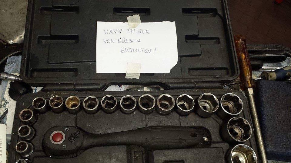

Also hab ich mir den Nusskasten gekrallt...
