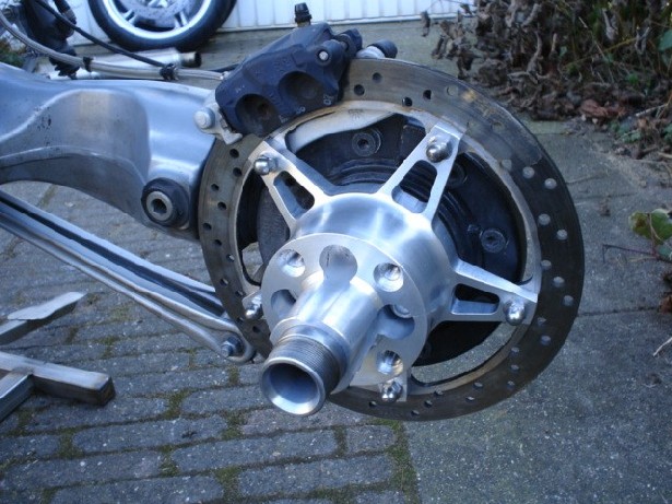

Hinten nicht möglich, da der 60 mm Durchmesser der Hohlwelle in den 4er Lochkreis der RS Felge läuft.
Und 20 mm Versatz nach links mit einem Fräßteil funktioniert es auch nicht sonderlich gut :confused:

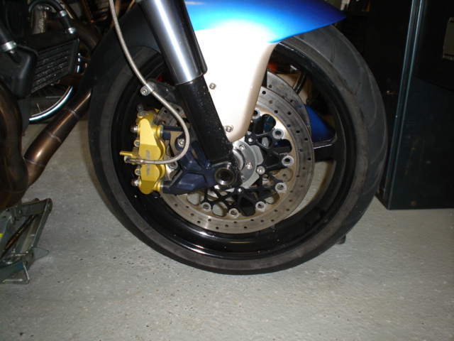

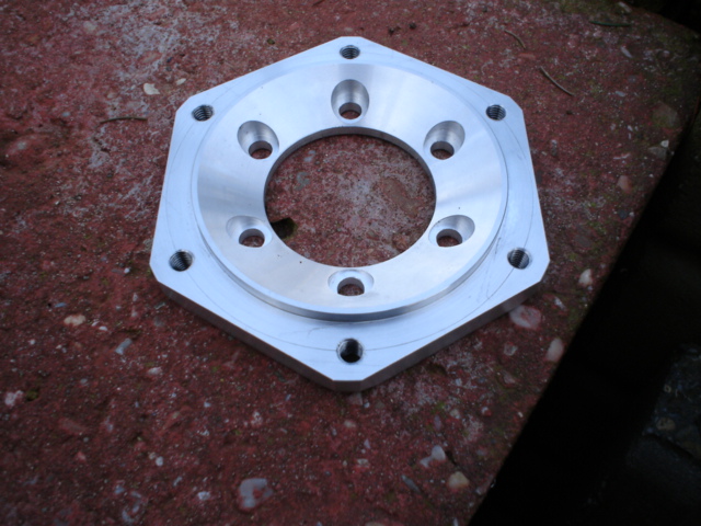

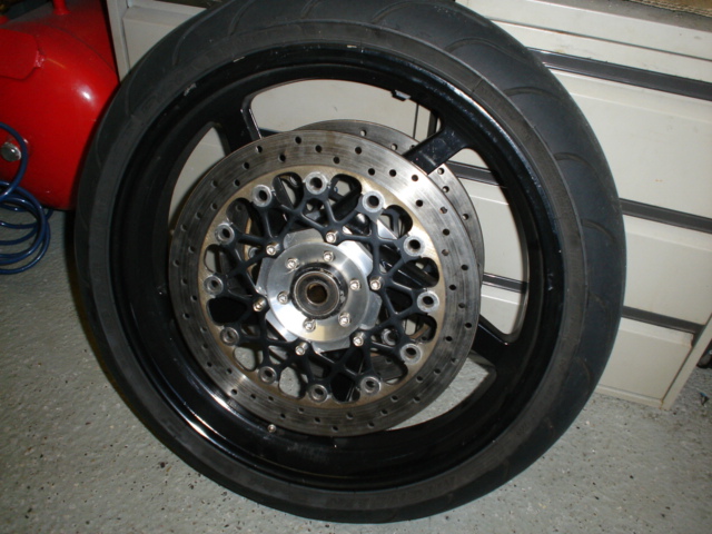

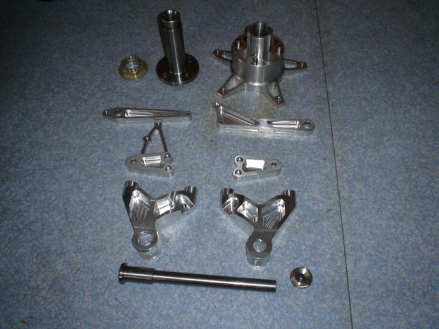

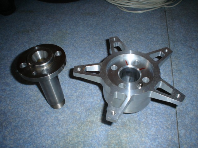

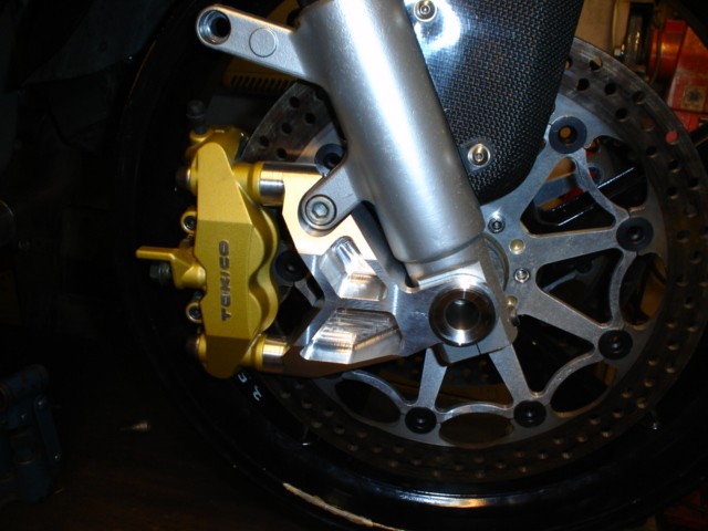

Hier mal Ducati Räder und eine 4 Kolbenbremse an einer 11er BMW für einen meiner Freunde.
Hallo Frank,
absolut goiil und faszinierend, was bei Dir da "geschwind" aus der CNC-Fräse fällt! Respekt! Du scheinst wirklich guuute Freunde zu haben!
Nur stell ich mir die Frage, ob diese Hingucker-Schuhe an der deutlich übergewichtigen 1100er (S?) nicht ähnlich deplaziert aussehen, wie supererotische, rote Highheels an den unrasierten Beinen von der eher konvex-taillierten Omma Erna?
Kannst Du evtl. noch mal ein Ganzkörper-Profilbild der Rubensschönheit einstellen?
Begeisterte Grüße vom elfer-schwob

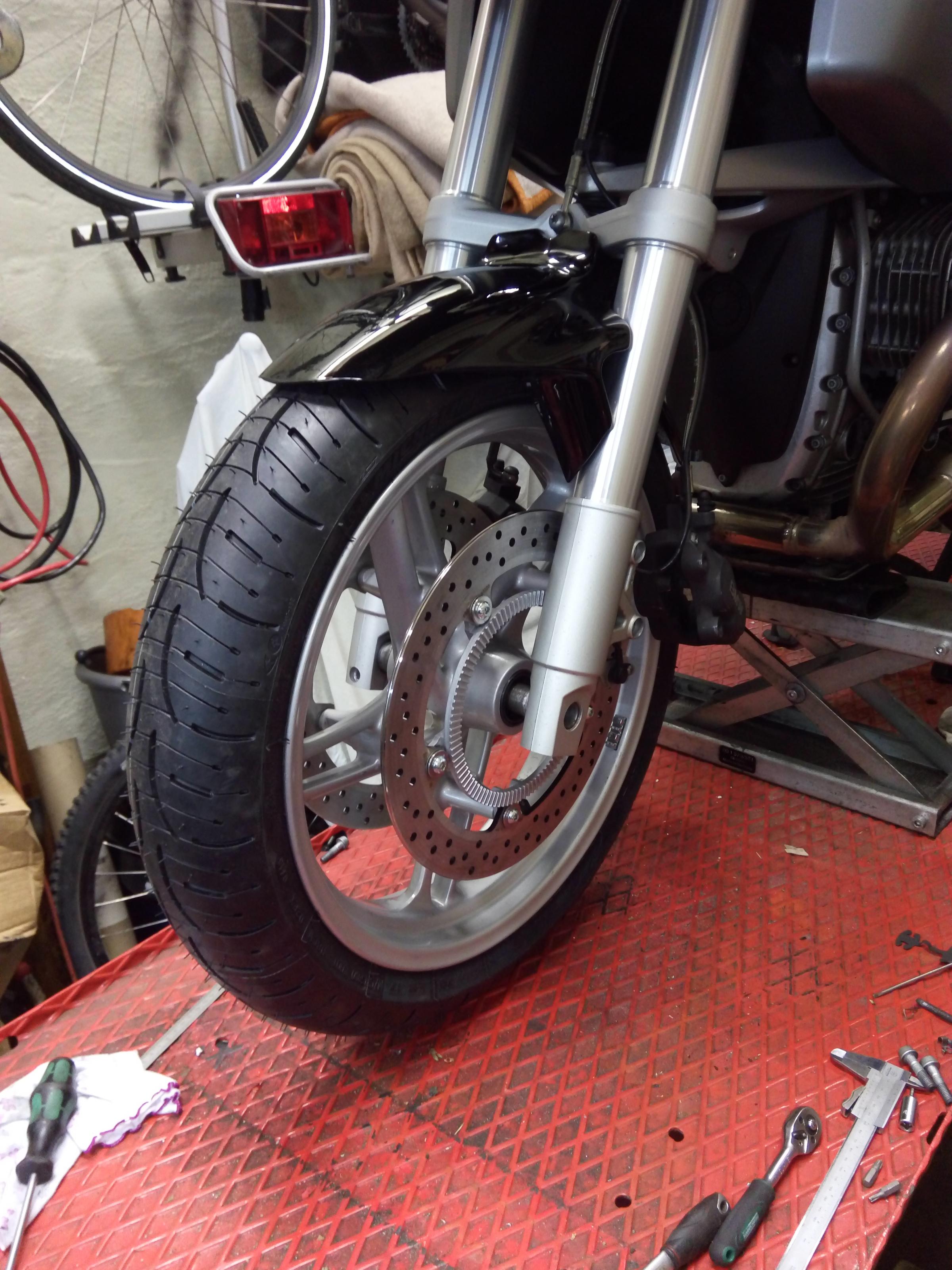

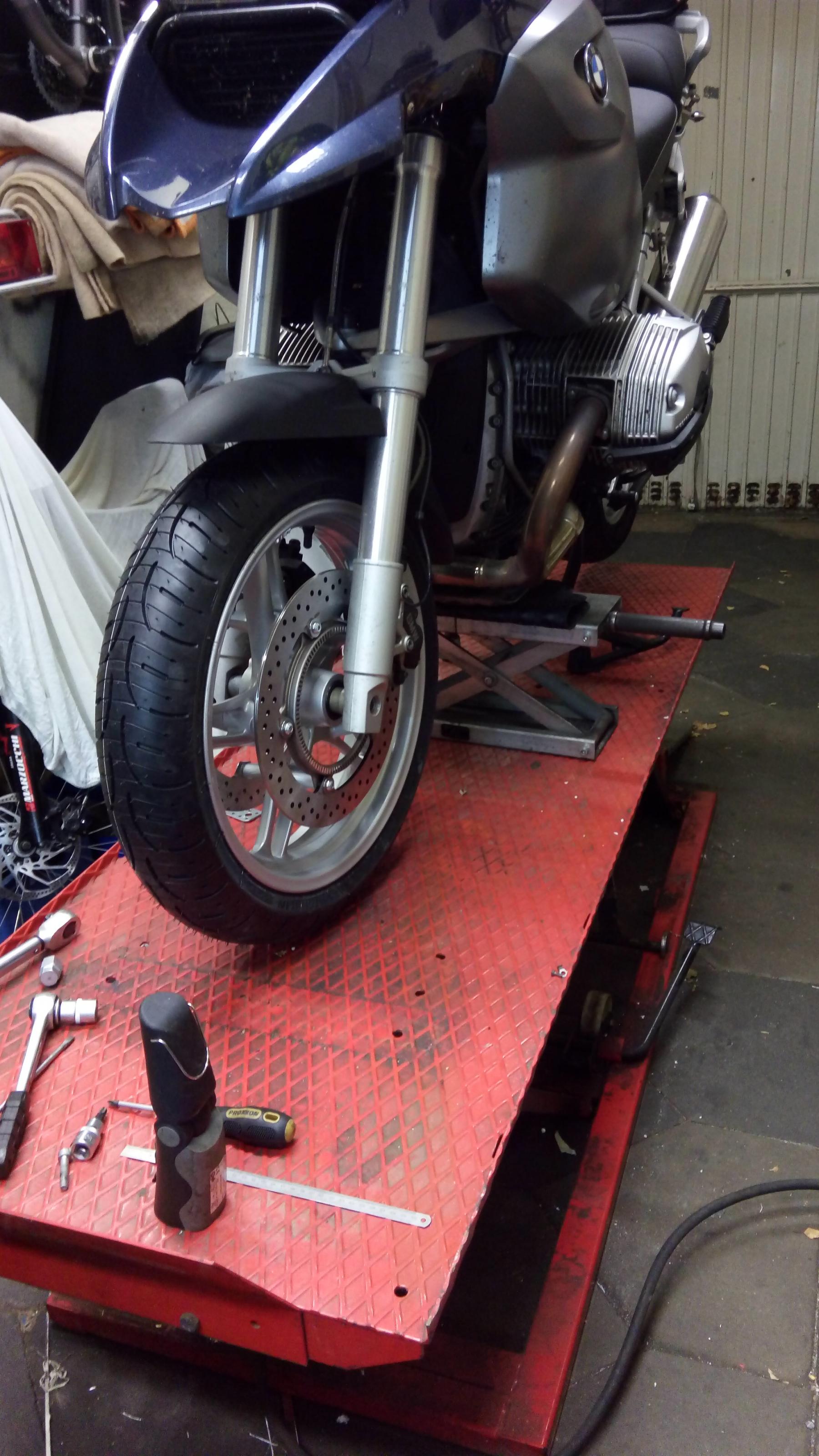

So gerade mal das Rad provisorisch Reingehangen. Past schon fast. Von der Achse muss noch was weggenommen werden damit diese weiter durch die Felge geht. Als Radlager habe ich links und recht jeweils 25x47x14 rs2 c3 von SKF eingebaut. Damit ich den Sicherungsring auf der linken Seite weiter als Sicherungsring verwenden kann habe ich auf das Radlager nur den Aussenring eines 8mm dicken Lagers verwendet. Als Distanzhülse in der Felge taugt ein Hydraulickhochdruckrohr mit den Abmessungen 25x35. Ich werde noch einpaar Bilder machen da ich das Rad für die änderung der Achse sowieso nochmal rausnehmen muss. Als Abstandshülse auf der linken Seite nehme ich dann auch noch ein Stück von dem Hydraulikrohr mit den Abmessungen 25x35x40.
Gruss Bernd
Gast42436
weiter gehts
da ich eine K1200RS Felge aus dem Bj.2000 genommen habe konnte ich auch den Sensorring aus Blech nicht nehmen da die Bremsscheibe dann nicht weit genug aus der Felge rauskommt. Mit dem dicken Metallring der bis bj.2000 verbaut wurde ist die Bremsschheibe links jetzt mittig im Sattel. Entscheidend ist hierfür die Hülse auf der linken Seite. Da muss ich noch ein wenig messen um diese Hülse genau abzulängen. Hülse habe ich auf 41,2 mm gebracht jetzt läuft das Rad schön mittig. Schutzblech ist von rennkuh.
Gruss Bernd
Gast42436
Kleine Rückmeldung von der ersten Tour mit dem neuen Vorderrad, einfach nur geiles fahren auch in höheren Geschwindigkeiten, Aufgesetzt hat nix:o
