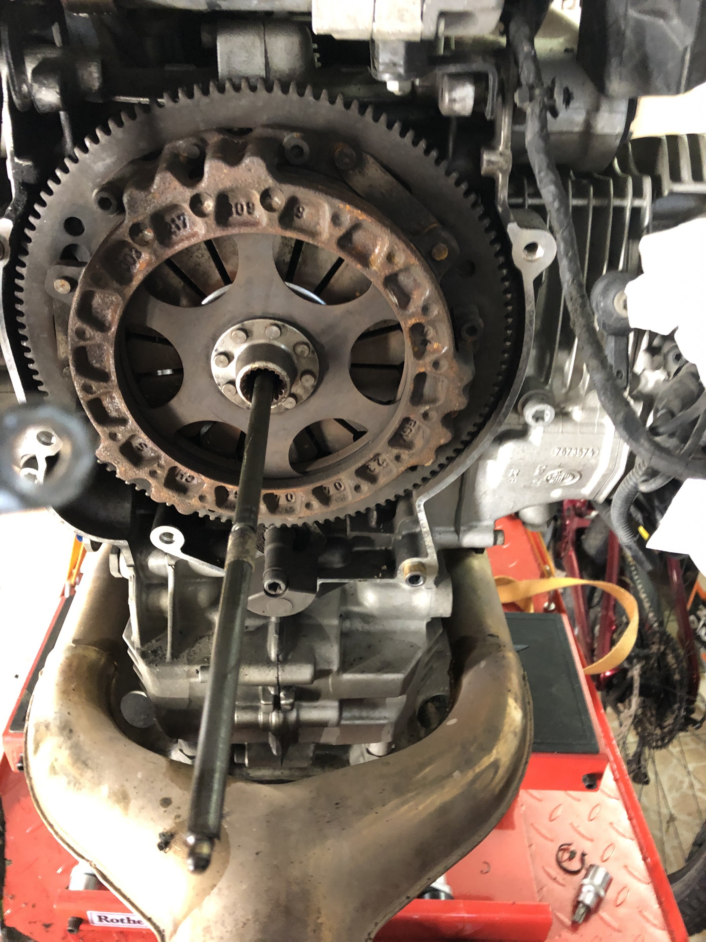

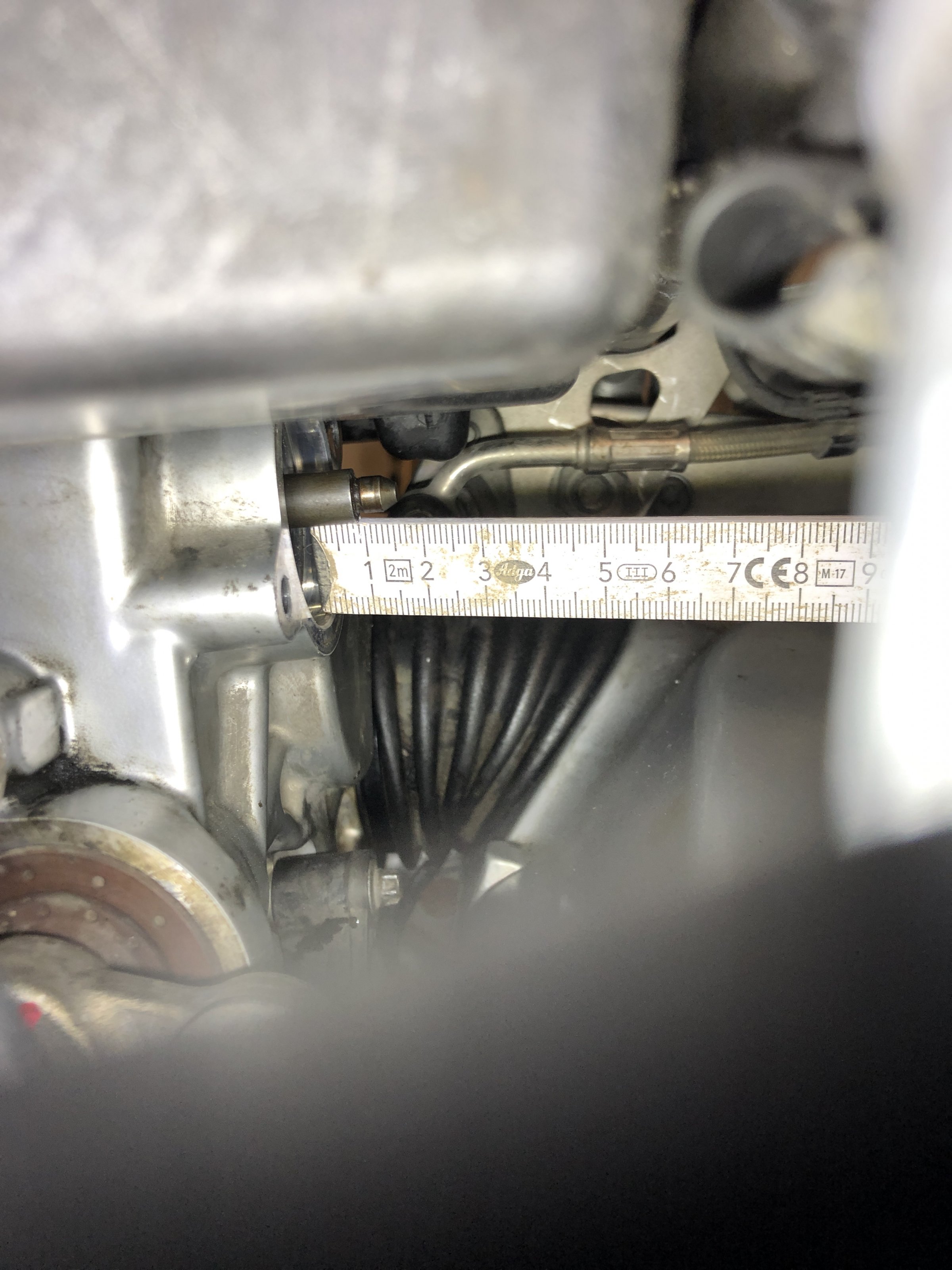

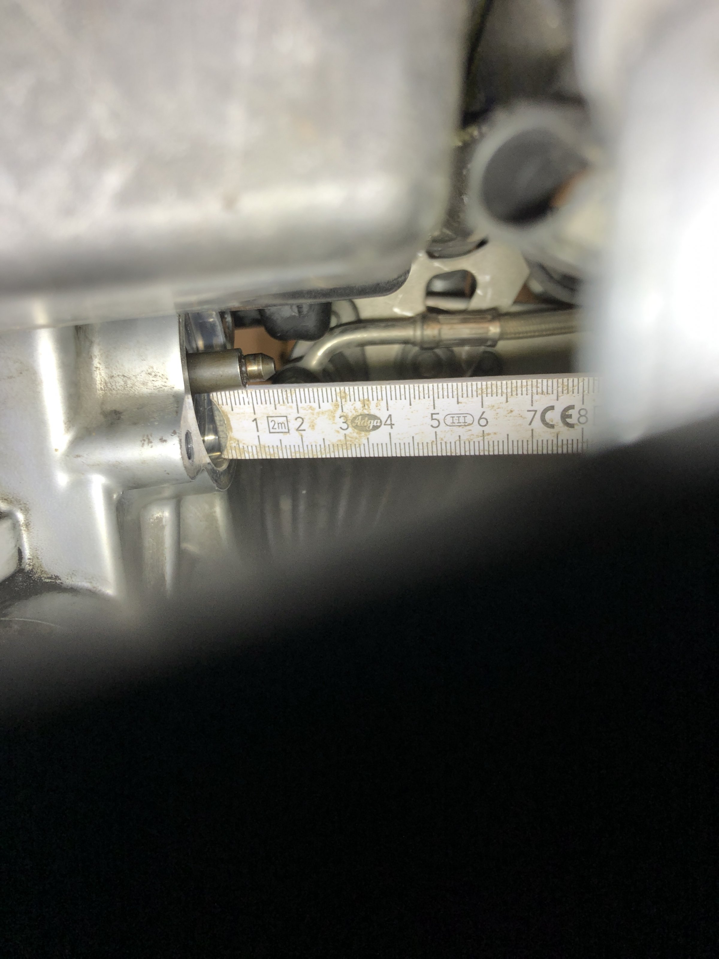

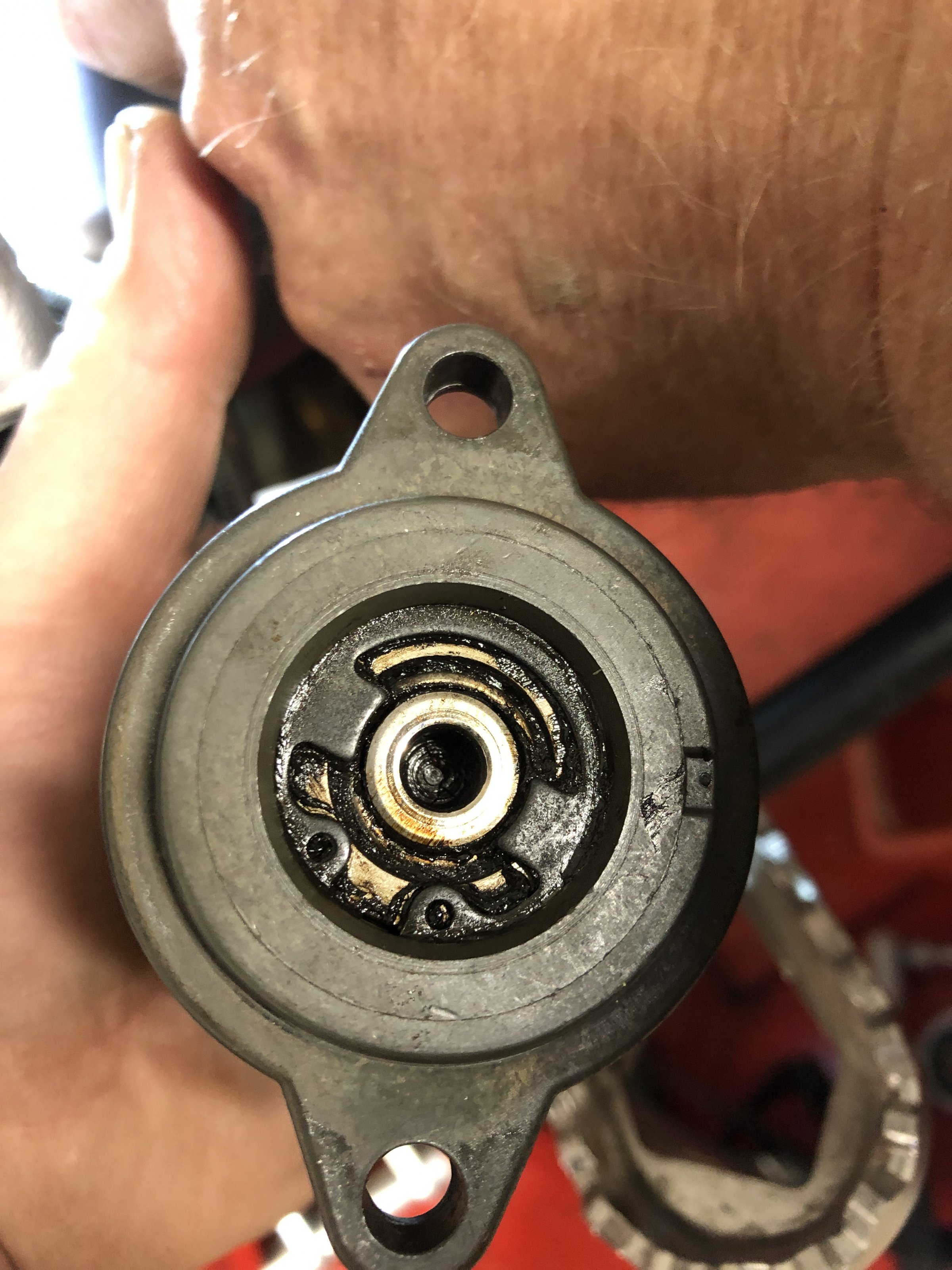

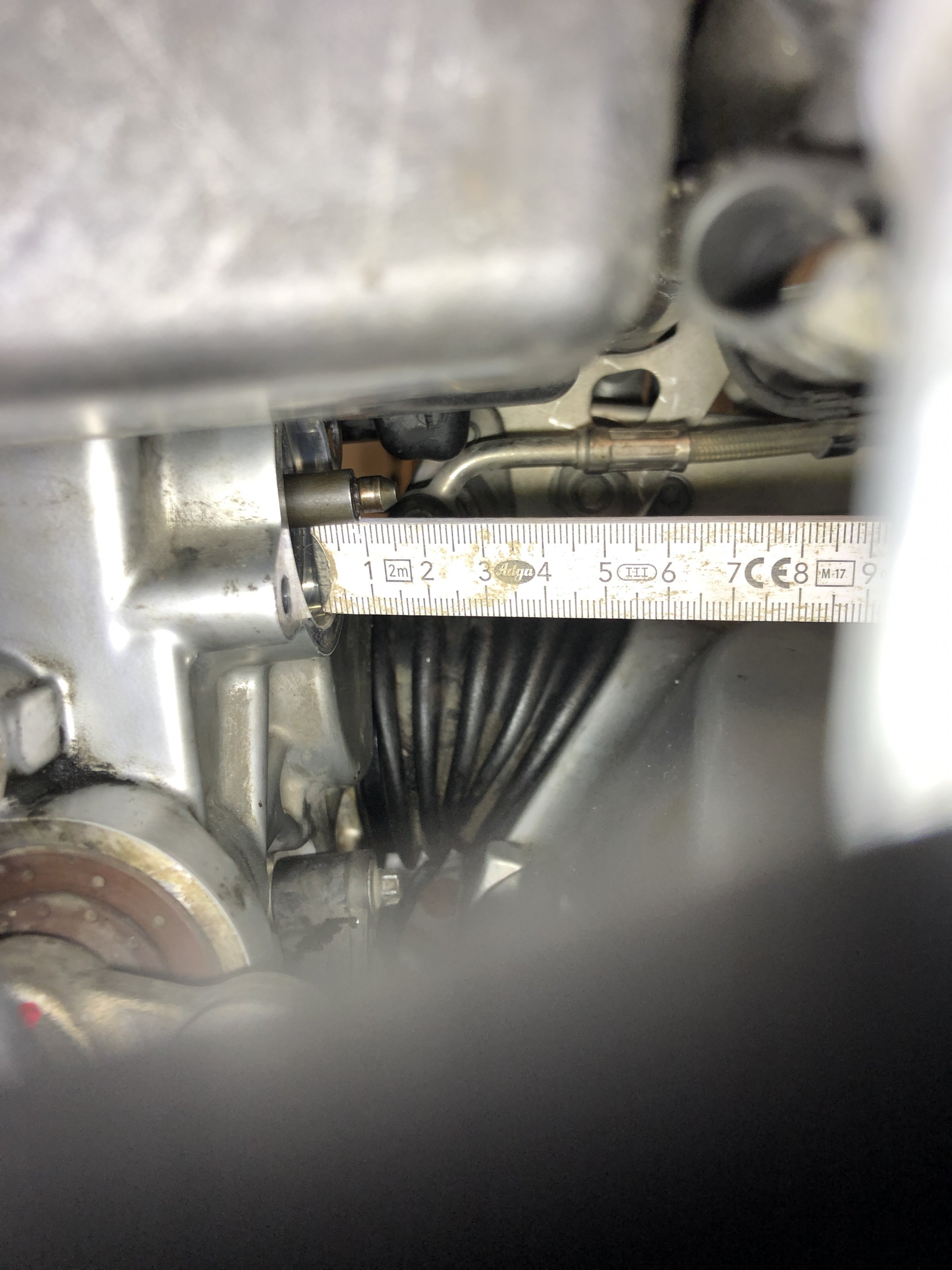

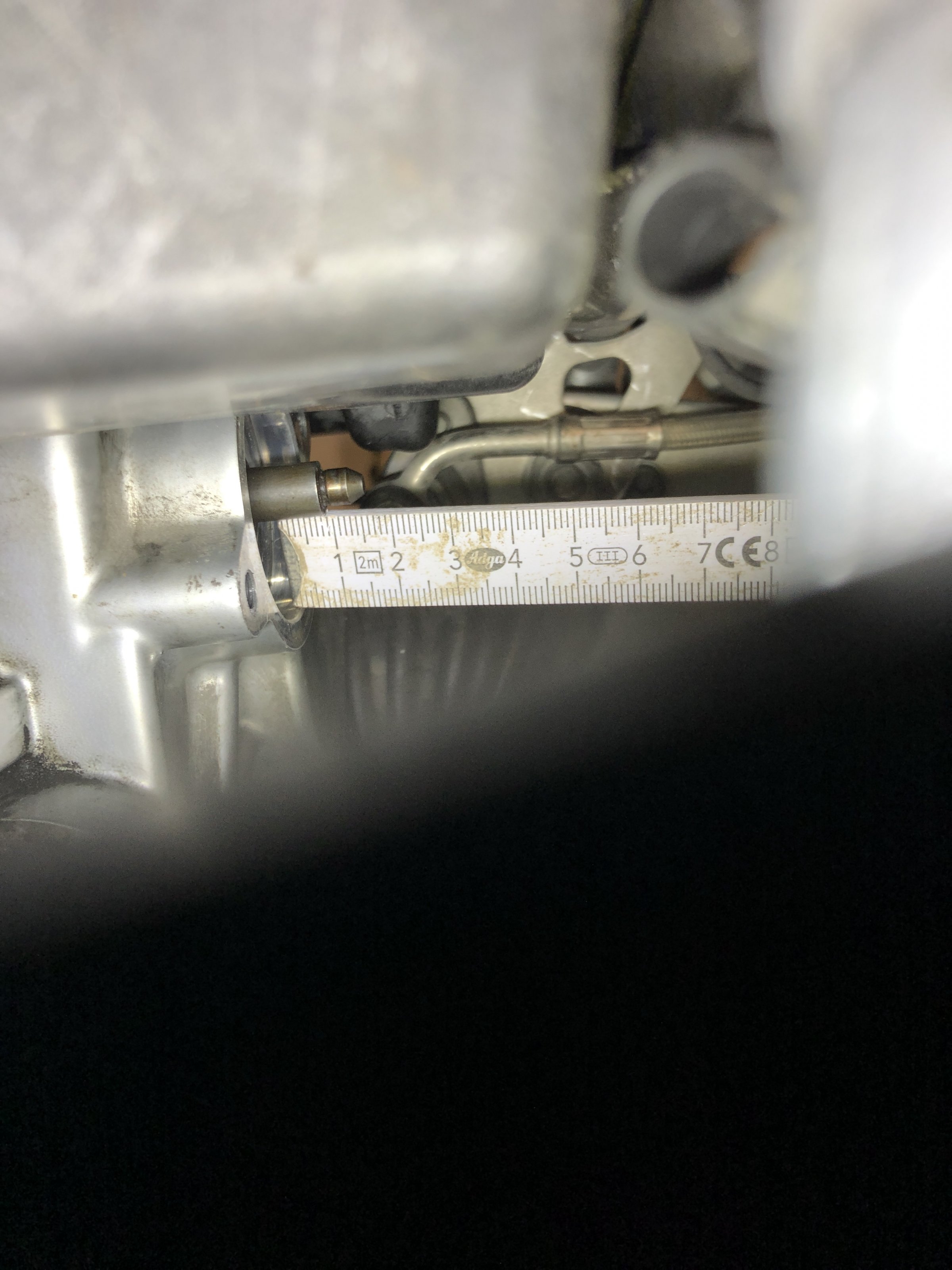

Ok Leute, folgender Neustand:
Kupplung via Unterdruck ordentlich entlüftet. trotzdem trennt sie nicht gut. Daher, unteren Zylinder ausgebaut. Nehmerzylinder. Die Idee mit einer Schraube in den Zylinder zu stecken, um zu sehen, wie weit der rausdrückt (8-10mm sollte das ja sein habe ich gehört), funktioniert nicht, oder ich verstehs nicht, weil der im Grunde durchs ranschrauben auf "Druck" geht. Daher ist das von der Stange abhängig, das kann ich also so nicht messen. Ist der Zylinder aber ausgebaut, habe ich 100% Widerstand am Kupplungsgriff. Da rührt sich gar nix. Also eher keine Luft drinnen ;-/ Leute, Hilfe, jetzt steh ich a bissl an..... verzweifeltbin

Beim Ausgebauten Zylinder ist voller Druck da?
Im eingebauten Zustand nicht dann hört es sich ja fast so an als wenn die Stange nicht richtig eingebaut ist bzw der Gegendruck zu gering ist.

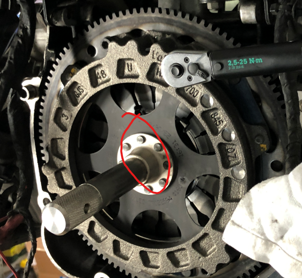

Druckstange habe ich nicht gewechselt. Hab den Zylinder abgebaut, und mal gemessen. Schaut mal und bitte sagt mir, wer hier einen Fehler sieht. ;-/
Jetzt beginn ich zu verzweifeln ;-/
heizer1200
heizer1200
14.03.2016
872
Wuppertal
R1200GS LC Adventure 2017 R-1250-GS TB ADV 2024
Stange eventuell falsch rum drin? Sieht aber eigentlich richtig rum aus...
Kupplung ist bei allen Bj. gleich, ein Freund bei BMW schaut morgen mal nach was es noch sein könnte.
Melde mich sobald er was gesagt hat.
Kupplungsscheibe aber nicht falsch rum drin?
VG Frank

Ich Glaube eigentlich, dass das gar nicht möglich ist, bin aber jetzt verunsichert. Aber selbst wenn....die Stange drückt ja aufs Drucklager, und nicht auf die Reibscheibe, weswegen das ja im Grunde (unabhängig von fehlender Funktion vielleicht) auf die Drucktiefed keinen Einfluss haben kann, oder etwa doch?.....Und nochmal,....ich kann mir echt nicht vorstellen, die verkehrt rum eingebaut zu haben........... Nö, das geht gar nicht, sonst würde die Reibscheibe ja am Drucklager anstehen ;-) (Die hat nur auf einer Seite die Verzahnung raus....

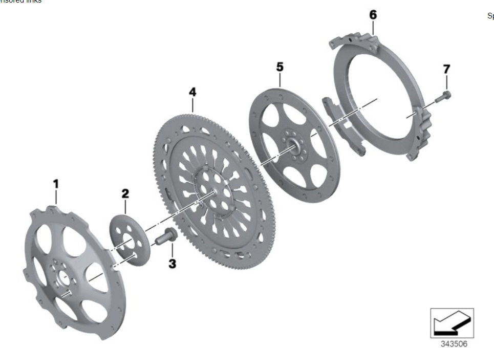

Aber danke für deine Mühe, ich hoffe dein Freund kann hier weiterhelfen ;-)

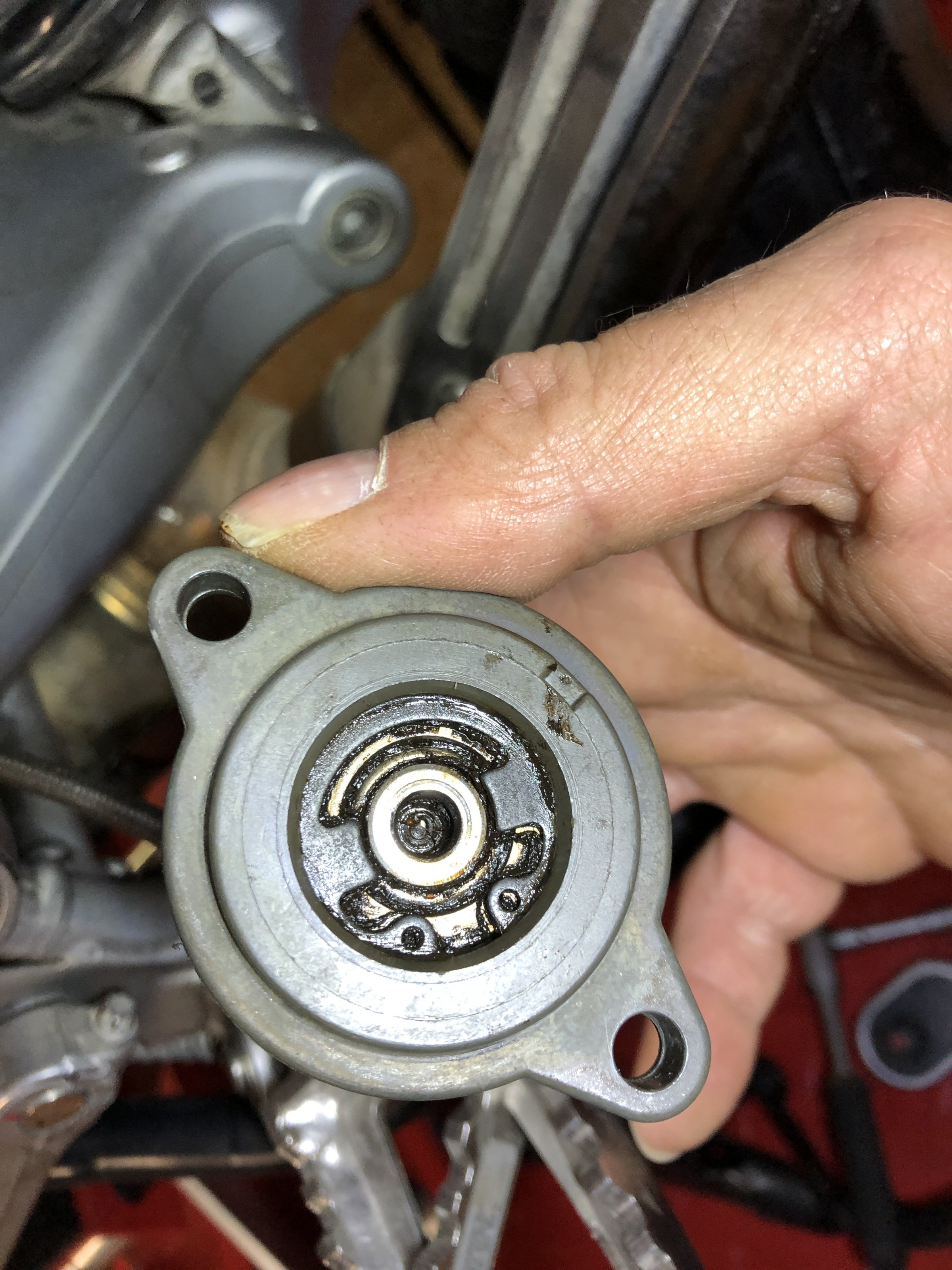

Dieses Ding schaut nur in diese Richtung. Auf der andren Seite is es flach, siehe Systembild darüber ;-)
So sah die alte aus. Ich seh da keinen Fehler ;-)

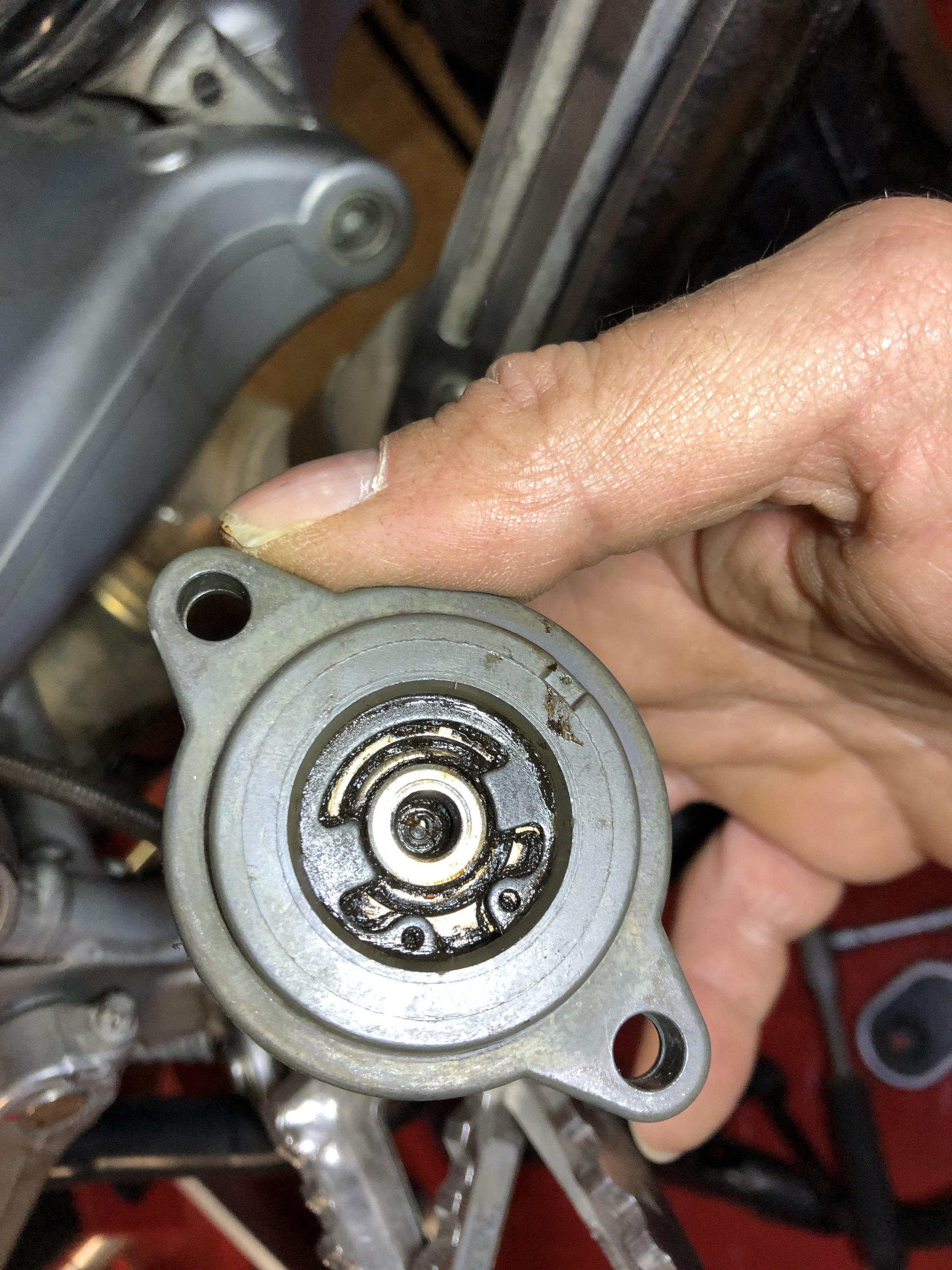

Kann denn wirklich der Nehmerzylinder defekt sein? Was sollte passieren, wenn ich den Geber zurückdrücke? Sollte er vorschnellen, oder langsam wieder rauskommen? Könnte der tatsächlich auch defekt sein? Würde das dann meine Situation beschreiben?:verwirrt_2:

Hab mir heute einen neuen Nehmerzylinder besorgt, und verbaut. Entlüftet mittels Unterdruck, wie auch via Spritze nach oben. geschätze 1,5h gepumpe von Hand und immer wieder Ventil schließen. Zwischendurch überhaupt keine Trennung, nach einer weiteren halben Stunden dann wieder die Trennung, das ich das HR von Hand schwer aber doch drehen kann.
Jetzt am Ende habe ich sogar noch 3mm zwischen Stange und Zylinder gesteckt, mit gleichem Ergebnis.
Bin ich einfach zu blöd diese Sch...Kupplungsleitung zu entlüften, oder wie seht ihr das????
