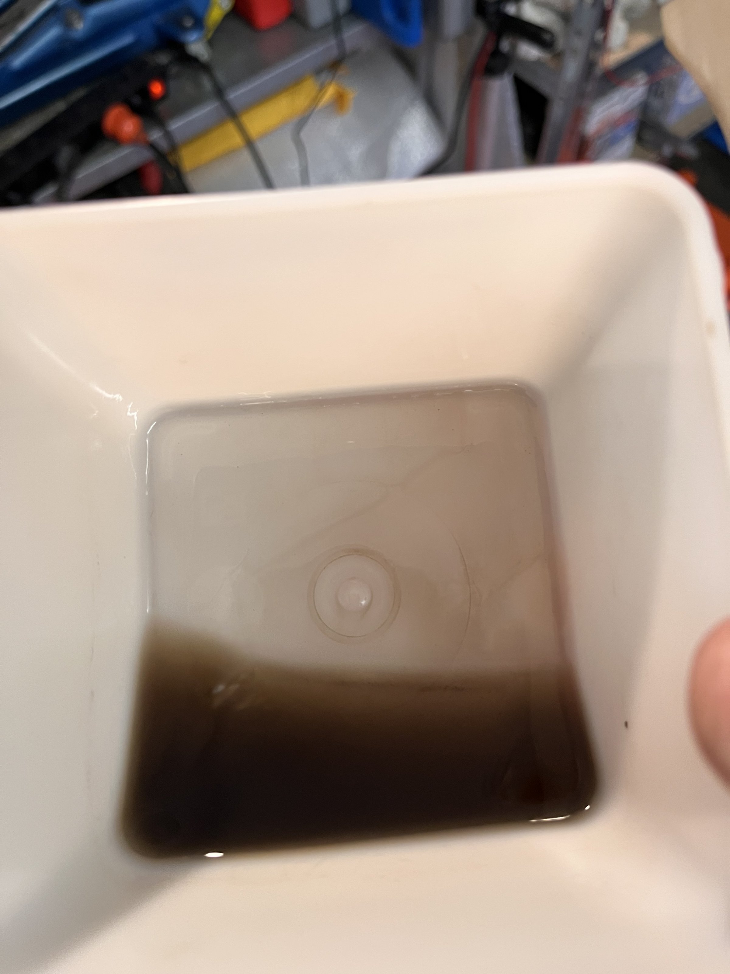

Ich besitze seit rund drei Wochen diese wunderschöne 1200 ADV. Kurz zur Vorgeschichte; die Maschine hat 86tkm gelaufen, ist aus erster Hand, penibel gepflegt und wurde lückenlos von BMW gewartet. Der Vorbesitzer war ein sehr bewusster Fahrer, dadurch ist die Maschine in sehr schönem Zustand. Nun ist der arme Mann leider verstorben, und die Witwe hatte erst nach 1.5 Jahren die Kraft die GS zu inserieren. Ich habe die gekauft. Nun zu dem Problem. Sie stand knapp zwei Jahre. Hatte im Dez 22 die letzte Inspektion beim 😀. Man merkte bei den ersten Ausfahrten den alten Sprit, hoher Verbrauch usw. Nun habe ich mittlerweile rund 600 km mit ihr zurückgelegt, aber sie geht nach dem ersten Kaltstart noch immer direkt aus. Startet, läuft ein paar Sekunden, und stirbt ab. Kann sie unmittelbar wieder starten, und danach ist alles fein. Kalt wie warm. Jemand einen Tip?

Ich probiere es mit ein/ zwei Tankfüllungen Super +, und dem Reiniger. Sollte dann keine Besserung eintreten, werde ich die DK ausbauen und reinigen.

So kleines Update. Super+ und Systemreiniger ist drin. Gestern kleine Runde von rund 50 km damit gemacht, reichte bei der Witterung 🥶. Heute die DK mit einem neuen Pinsel wie im Video beschrieben gereinigt. Nach jedem Durchgang schön mit Druckluft ausgeblasen. Nach dem Zusammenbau, erster Startvorgang- vieel besser. Drehzahl ging hoch auf kurz 2tsd U/Min, dann runter. Sie ging kurz noch einmal aus, sprang aber sofort wieder an und regelte sich dann ein. Das kurze Absterben führe ich auf den Rest Schmodder zurück, der evtl. doch durch den DK Spalt runtergelaufen ist. Sie roch auch kurz etwas hinten raus 😛. Das Resultat der Reinigung mit Benzin, s. Bild.

Ja, kenne das auch von anderen Maschinen mit dem Schmutz an den DK. Nach zwei weiteren kleineren Probefahrten, ist der Fehler nur noch einmal beim Kaltstart aufgetreten. Das Absterben dauerte aber länger, sie lief ca 15 Sekunden stabil nach dem Start. Dann klack, kurz aus. Ließ sich sofort wieder starten und lief dann. Gestern nach dem Kaltstart alles normal. Kurios, gebe ich unmittelbar nach dem Start einen winzigen Gasstoß, passiert garnichts. Sie läuft dann direkt normal, mit leicht erhöhter Drehzahl. Ich warte mal ab. Leider steht sie nun wieder mehr, als sie gefahren wird, wetterbedingt.

So, Abschlussbericht. Da dieses Absterben sich fast anfühlte, als würde nach ein paar Sekunden nach dem Kaltstart der Zündfunke „ausgeblasen“, habe ich gerade noch rasch die Kerzen getauscht. Ich habe diese bis dato noch nicht auf dem Schirm gehabt, und nicht angerührt, da sie laut BMW Rechnung vor 12 tkm gewechselt wurden. Genauso der Luftfilter. Nun, die Masseelektrode war bereits oval, genauso der Lufftfilter, dieser war fast schwarz. Entweder war der Vorbesitzer in der Sahara in den letzten 10tkm, oder wer Böses denkt, BMW hat das Zeug nicht angerührt 🤔. Auf alle Fälle, ist das Kaltstart absterben weg. Sie startet einwandfrei, und bleibt stabil an.
