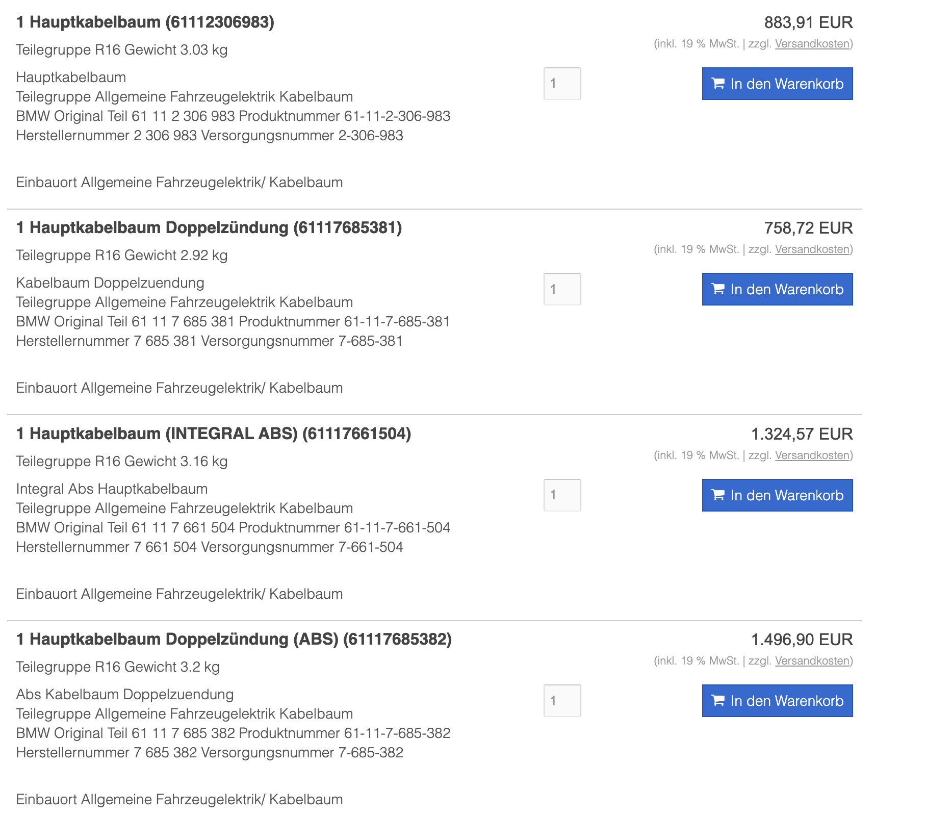

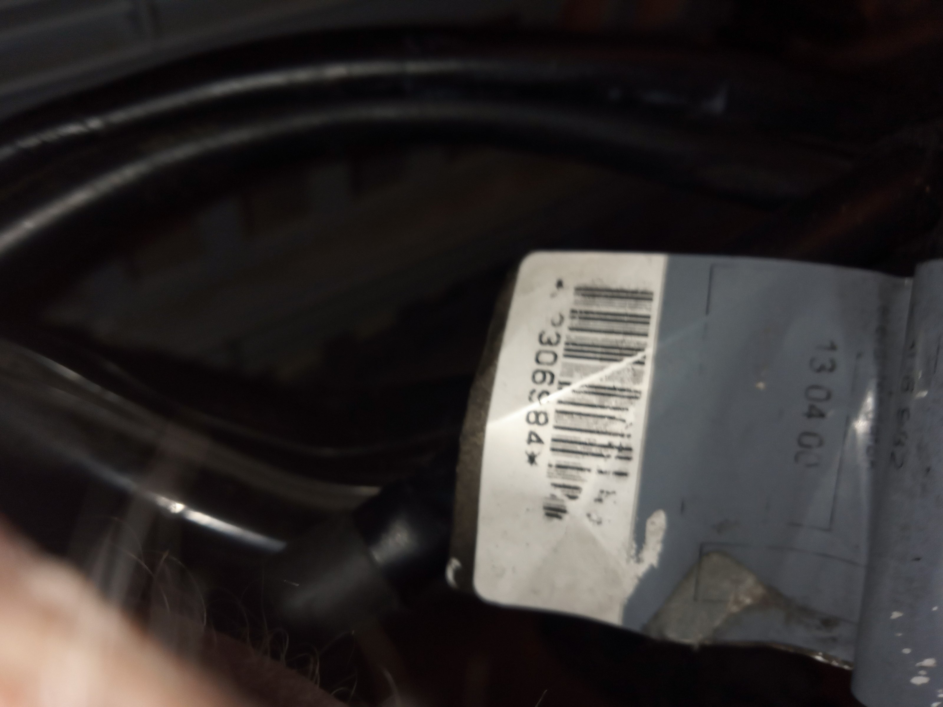

das Teil seiner Begierde hat die Ersatzteilnummer 306984.
Den habe ich hier.
Grüße, Horst
Ich schreibe es noch mal.
Diese Nummer soll angeblich von 1999 bis 2005 passen.
Das kann nicht sein, denn ab 10 bzw 11/2002 kam der Doppelzünder, und der hatte einen anderen Kabelbaum.
Hier noch mal eine kleine Auflistung unterschiedlicher Kabelbäume für die 1150er.

Dann ist es wirklich ein Einzelzünder.
Die Ansage 2002-2005 war dann aber falsch bzw irritierend.
Denn nach 2002 war es sicher Doppelzünder.
Dann passt vermutlich auch der Kabelbaum von g&s

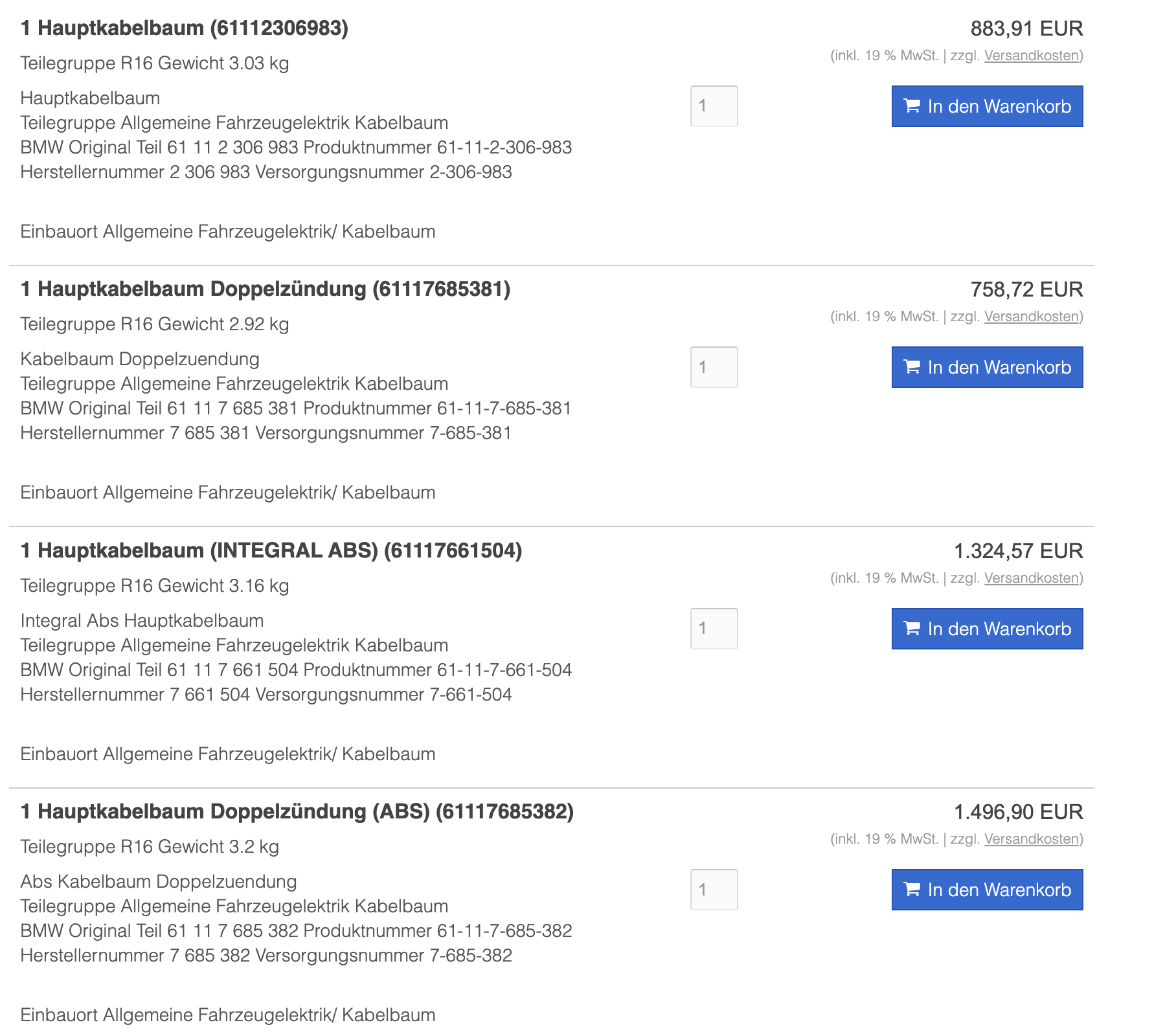

Es sollen auch mal "Ladenhüter" verkauft worden sein.
