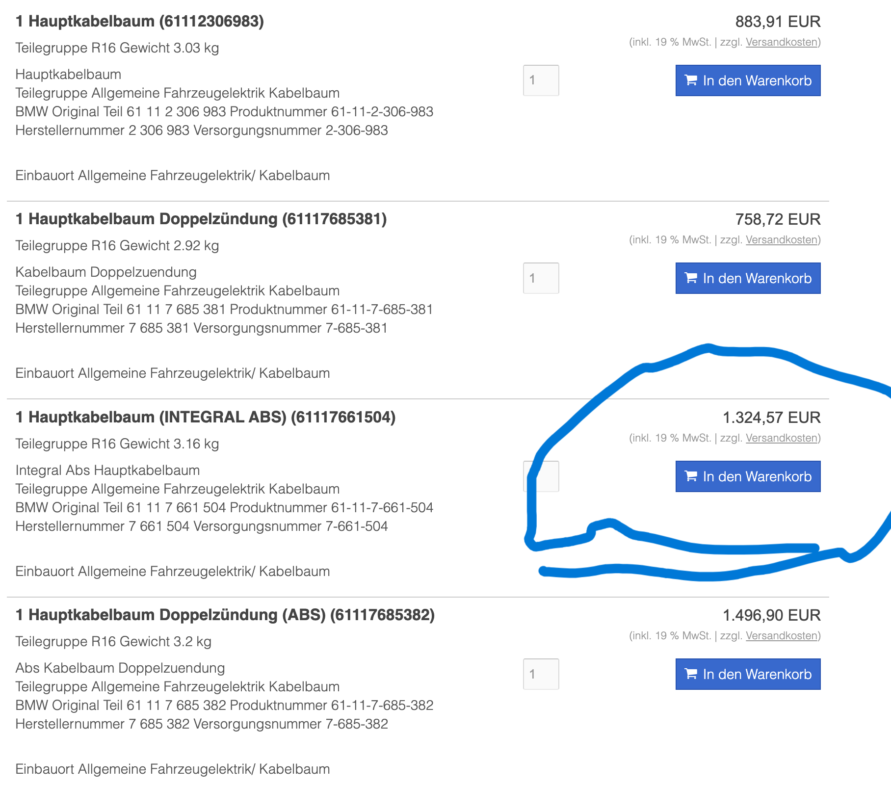

Sollte dann der hier sein:

Im Herbst 2002 fand der Wechsel von Einzelzünder mit ABS-II auf DZ mit I-ABS statt. Ein paar Exoten gabs auch noch mit einer Mischung aus beiden Generationen. Die jeweiligen Kabelbäume sind NICHT identisch.
...siehe mein Beitrag #5...
Den Anschluß fürs I-ABS braucht der Kabelbaum also auf jeden Fall.
Den Standard-Satz der 2002+, also mit I-ABS und DZ wird man vermtl. für die EZ relativ einfach umstricken können.
Die Modelle nach 2002 haben auch keinen Lichtschalter mehr. Evtl. müßte man auch hier modifizieren!
Wer den 1:1 passenden Satz für diesen seltenen Exoten aufzutreiben kann, sollte unbedingt noch seinen Lottozettel abgeben!

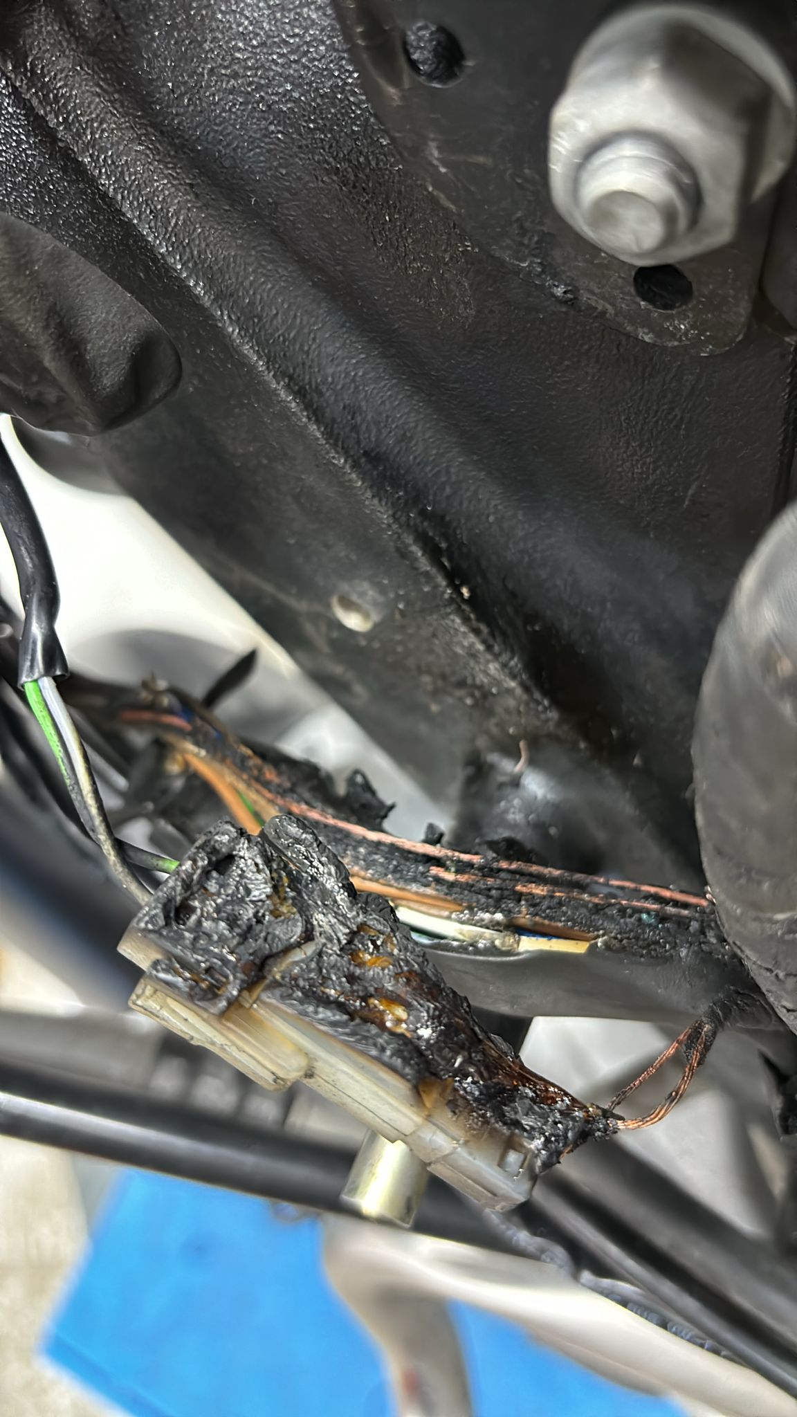

Ein einfacher Wechsel der Abblendlichtbirne hat zu einem Kurzschluss kurz dahinter und zu einem Kabelbrand geführt, wodurch der Kabelbaum praktisch zerstört wurde. ich war wohl zu blöd dazu, ein Birnchen zu wechseln.....
OK, ich bin überzeugt das läßt sich reparieren.

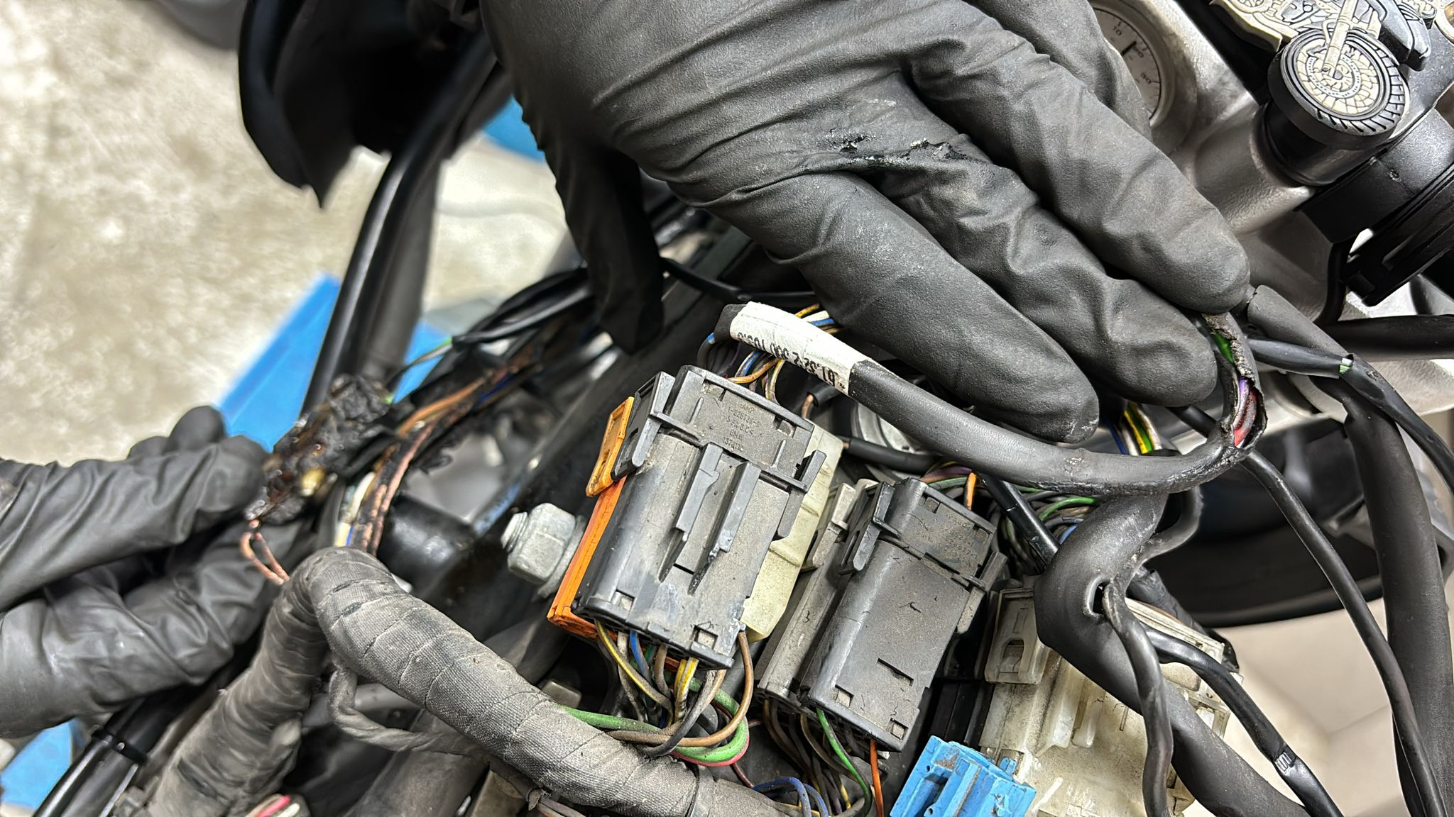

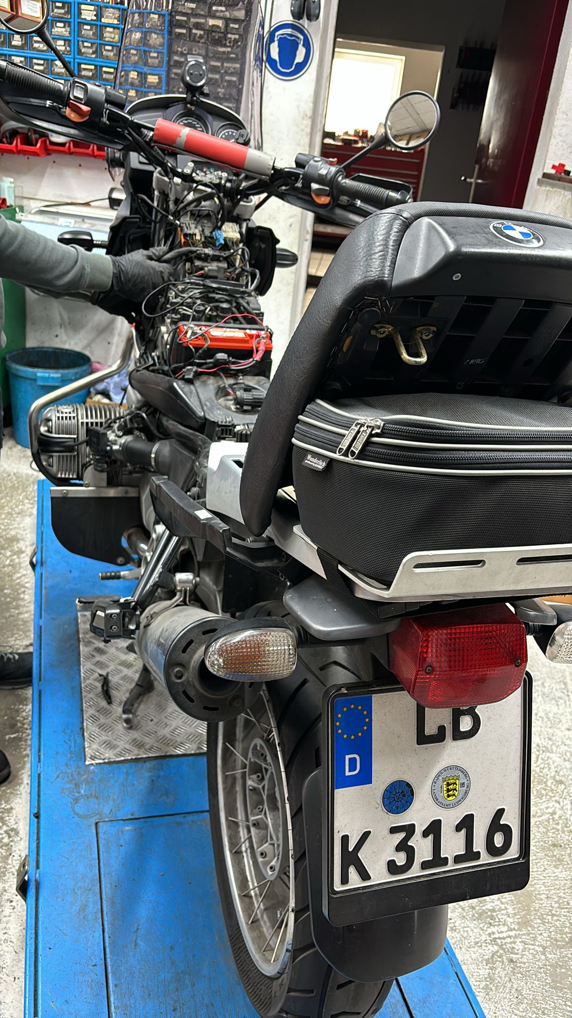

Ich versuche mal, Bilder von der Werkstatt zu bekommen

Hi sunernie,
wenn es nur die zwei abgebildeten Bereiche betrifft (Kabel vom Zündschloss und der Bereich Heizgriffe, Kupplungsschalter - wenn ich das richtig sehe):
hol Dir irgendeinen Kabelbaum einer GS und trenn die verschmorten Bereiche ab und ersetze sie durch die „neuen“ Stücke (identische Kabelquerschnitte und Farben inclusive der Stecker). Dann siehst Du ob alles wieder geht oder noch weitere Teile der Elektrik gestorben sind.
Und mach dabei auch die fliegende Verdrahtung an der Batterie ordentlich fest, sonst hast Du da bald die nächste Baustelle

Würde ich auch so machen.
Läßt sich so günstig lösen

Moin, ich kann momentan nicht ganz nachvollziehen, um welche Kabel es sich handelt. ich hatte mal ein ähnliches Schadensbild an einer R850R. Da war da Kabel vom Seitenständerschalter beim Anlasser Wechsel eingeklemmt worden. Zündlichtschalter und Teile der Zuleitung abgeraucht und Natütlich Die Leitungen zum Seitenständerschalter. Ich habe den Zündlichtschalter ersetzt und die Leitungen von Seitenständerschalter parallel zum Kabelbaum erneuert. Funzt bis heute.
