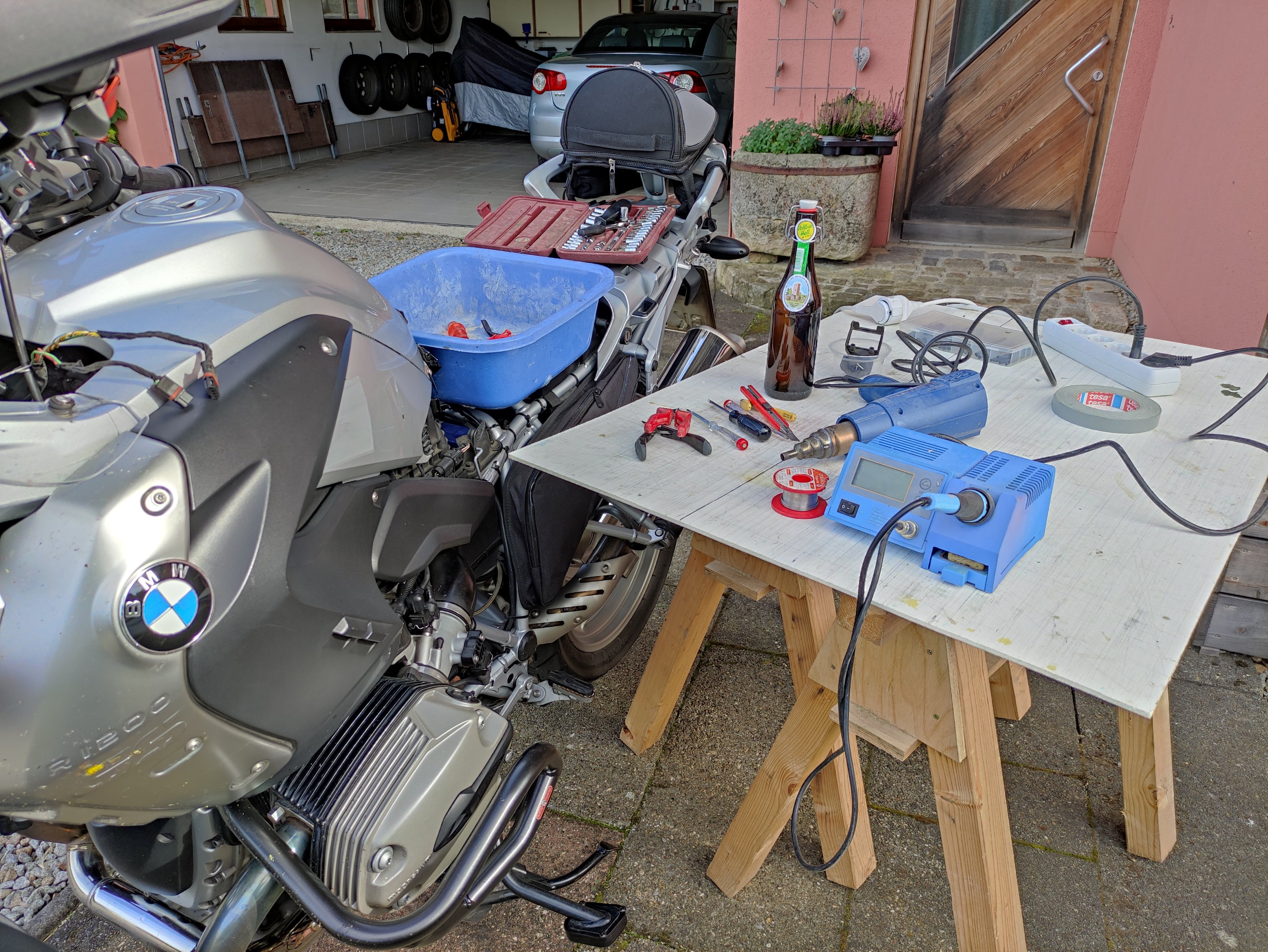

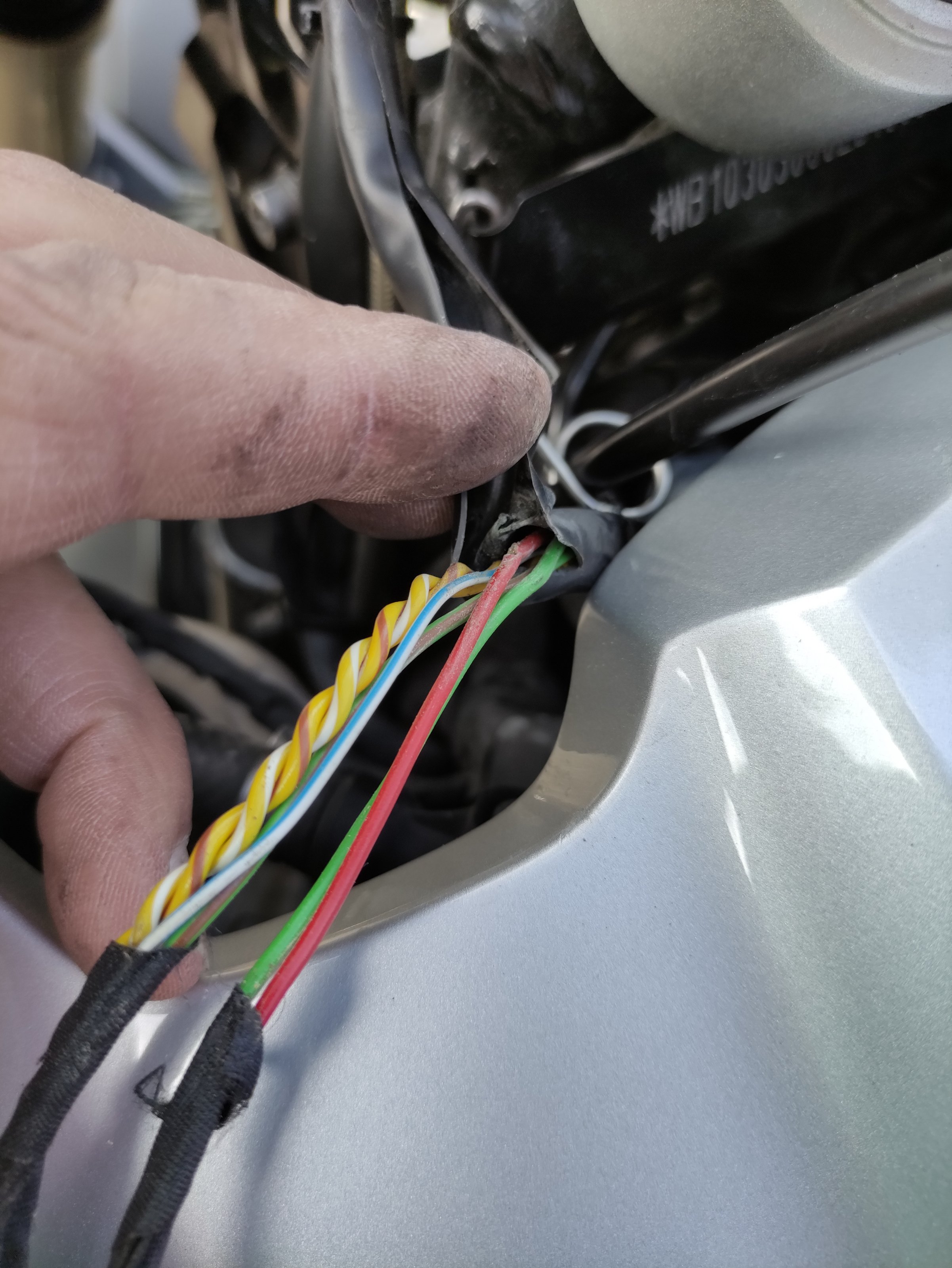

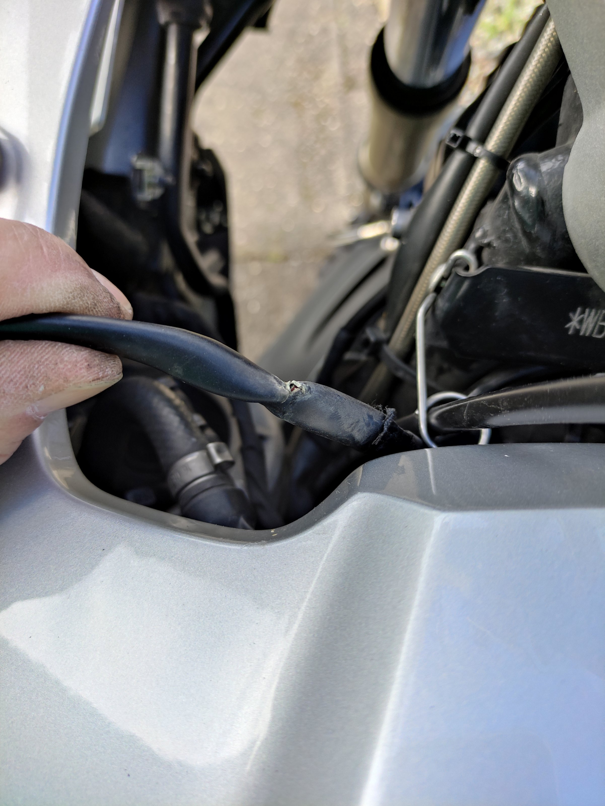

Nun hat mich meine GS das erste mal im Stich gelassen , aber zum Glück noch Zuhause als ich wegfahren wollte.
Ich bin losgefahren leichter Lenkeinschlag und schon stand der Motor , und das war der Fehler ,genau am Kabelbinder der Befestigung des Kabels war es gebrochen.
