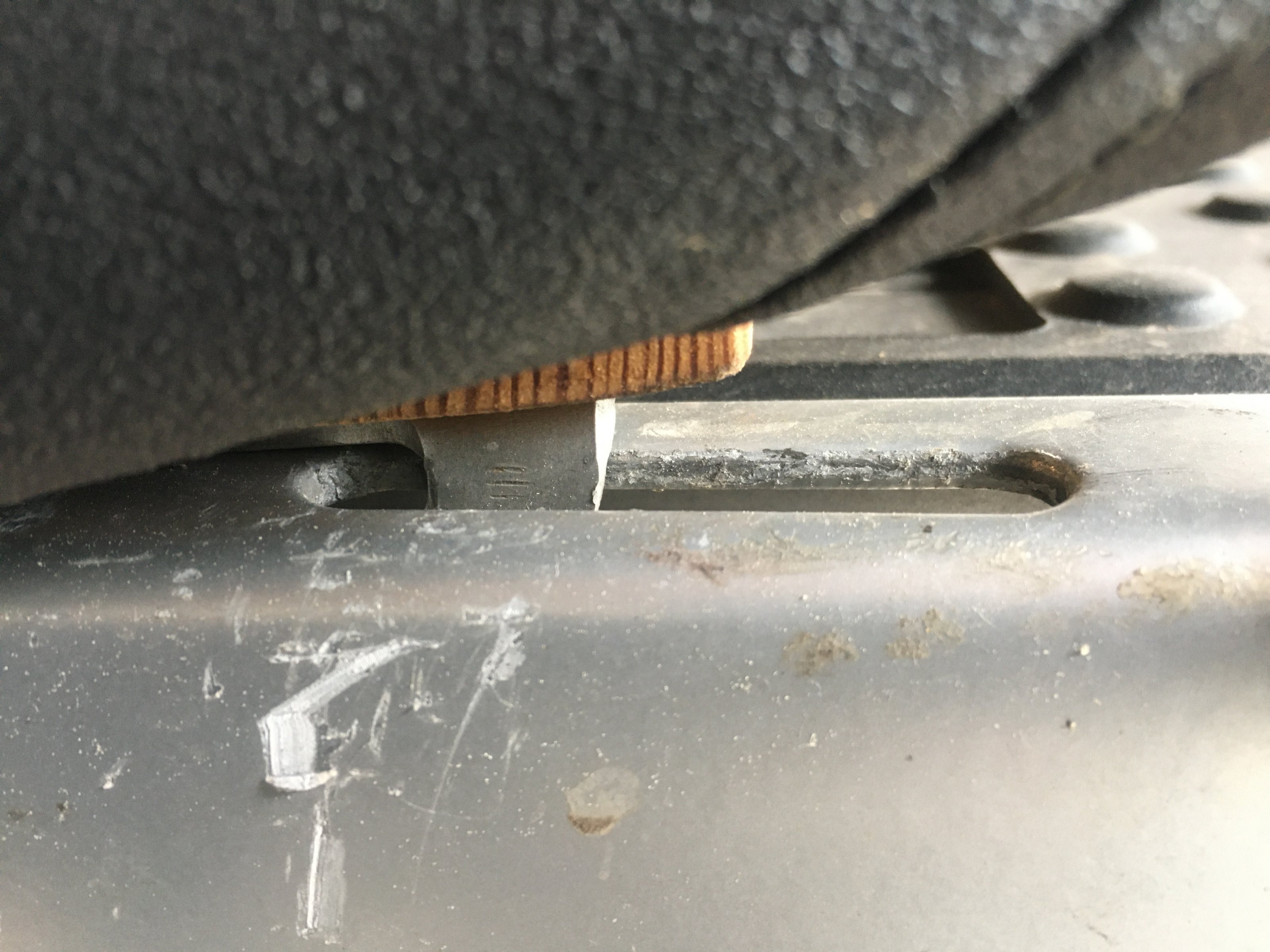

Beim Kauf meiner GS waren drei Sitzbänke dabei, original, original abgepolstert und eine durchgängige niedrige und vorne schmale Kahedo Bank.
Die Kahedo taugt mir für meine 1,76 bis jetzt am besten, aber nur in der hohen Rastung am Moped weil sonst die Beinwinkel nicht mehr passen.
Und da habe ich ein Problem, die hinteren Haken unter dem Soziussitz stehen dann deutlich über den Aussparungen am Rahmen wo sie einrasten sollten.
Das passt auf der niedrigen Stellung schon nur gerade so eben, aber so geht´s gar nicht.
Zum Solofahren habe ich die Haken erst mal abgeschraubt, mit Sozius sollten die Dinger wohl besser wieder dran und auch da einrasten wo sie hingehören.
Ist das so normal, wenn ja, wie habt ihr das gelöst?
Haken unterfüttern bis sie wieder in den Rahmen passen?

Scheint sich ein bisschen verzogen zu haben (der Unterbau er einteiligen ist nicht der stabilste). Entweder zurückformen oder entsprechend unterlegen: Kunststoff/Plastik, Holz, Hartgummi, irgendwas was hinreichend stabil ist.

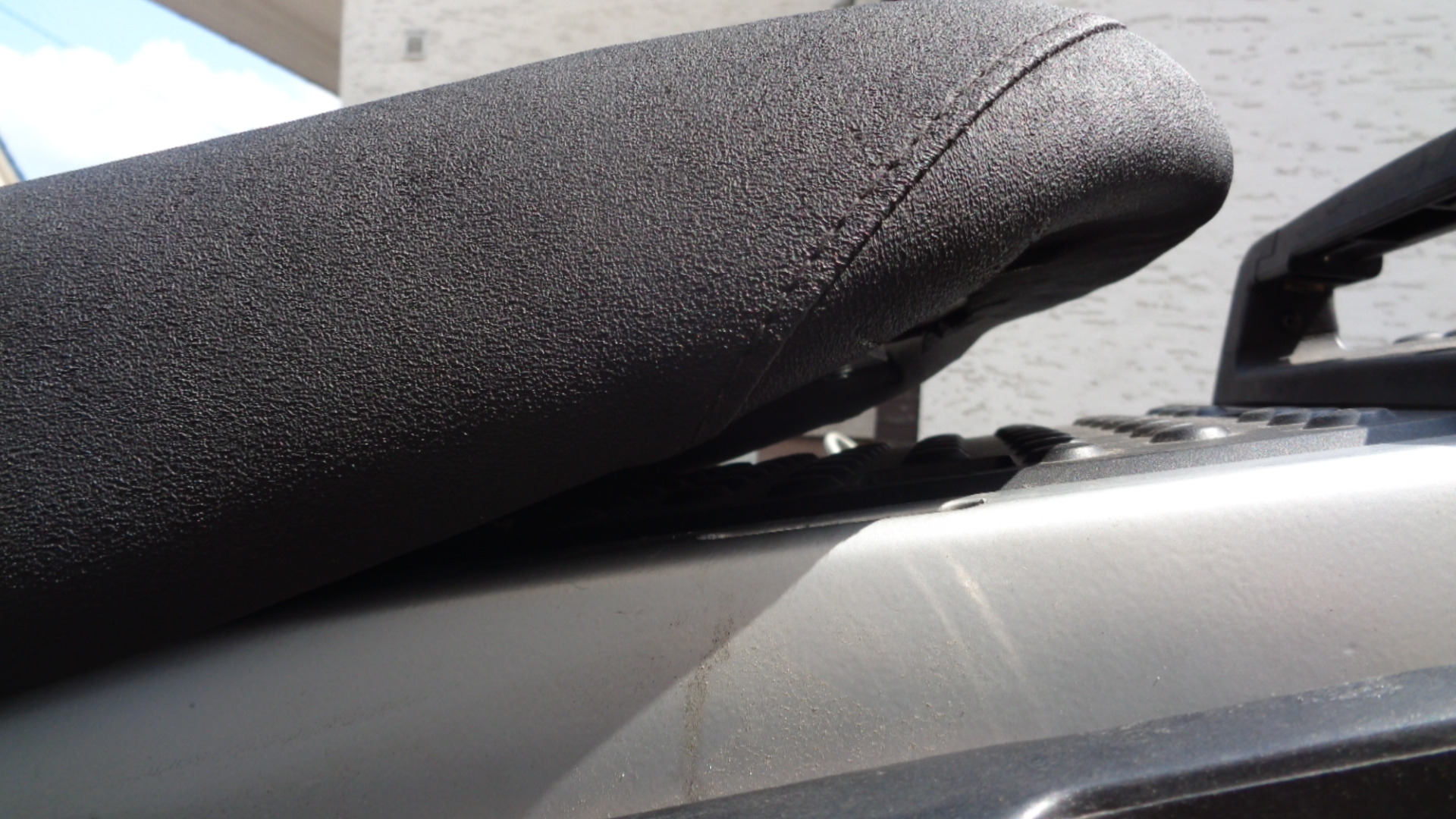

Ich habe seit kurzem diese Sitzbank in der hohen Ausführung an der 1150. Instabil erscheint mir der Unterbau nicht, braucht aber beim aufsetzen etwas Aufmerksamkeit.
Ich muss erst die hinteren Haken exakt positionieren, herunterdrücken und dann erst vorne einfädeln, vorschieben und einrasten lassen.
Geht bei mir am besten wenn ich mit der Sitzbank auf Augenhöhe bin, sprich leicht in die Hocke gehen...

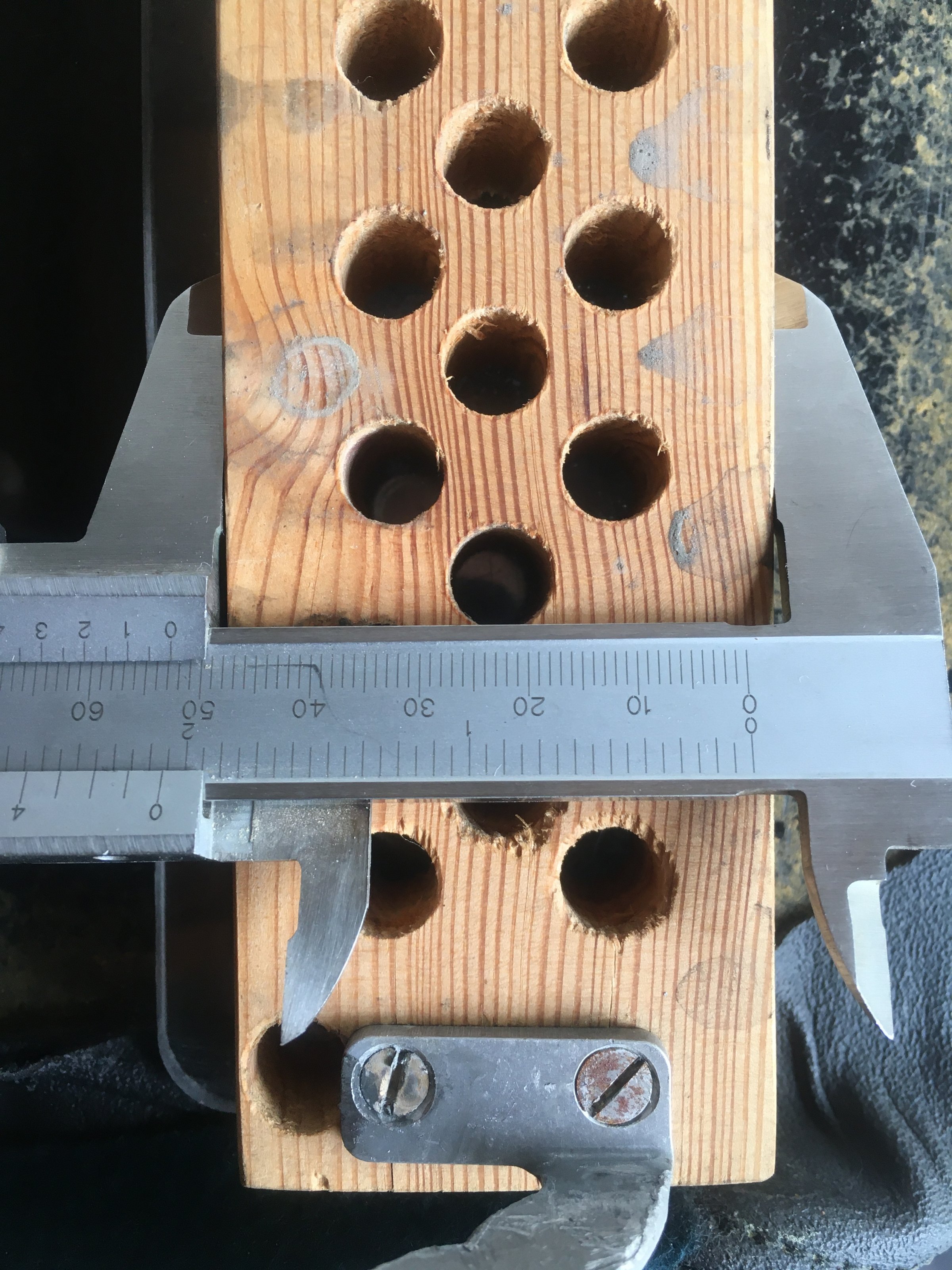

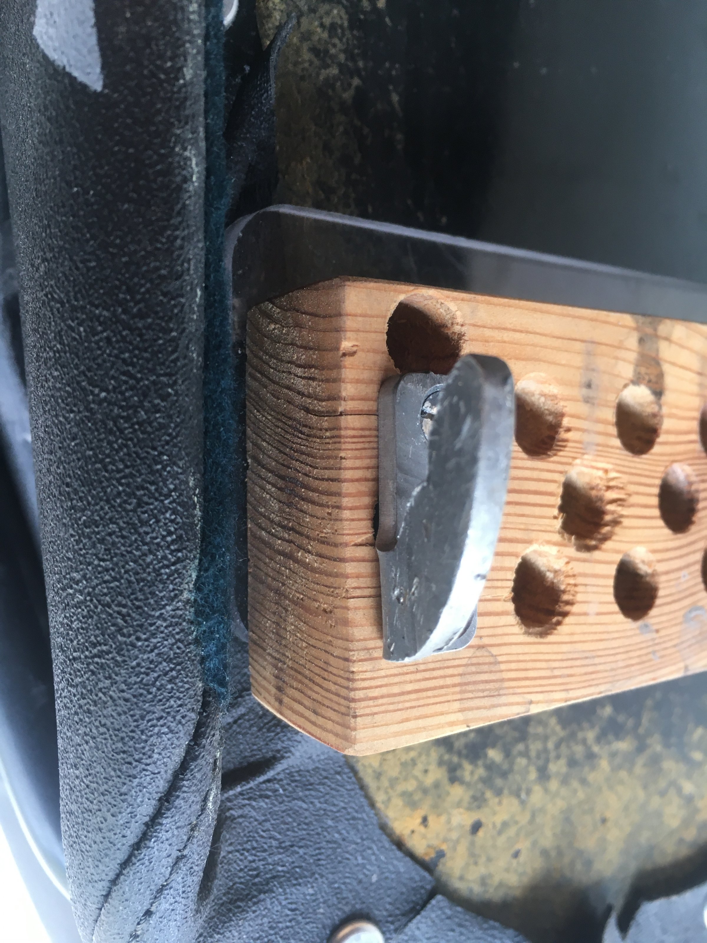

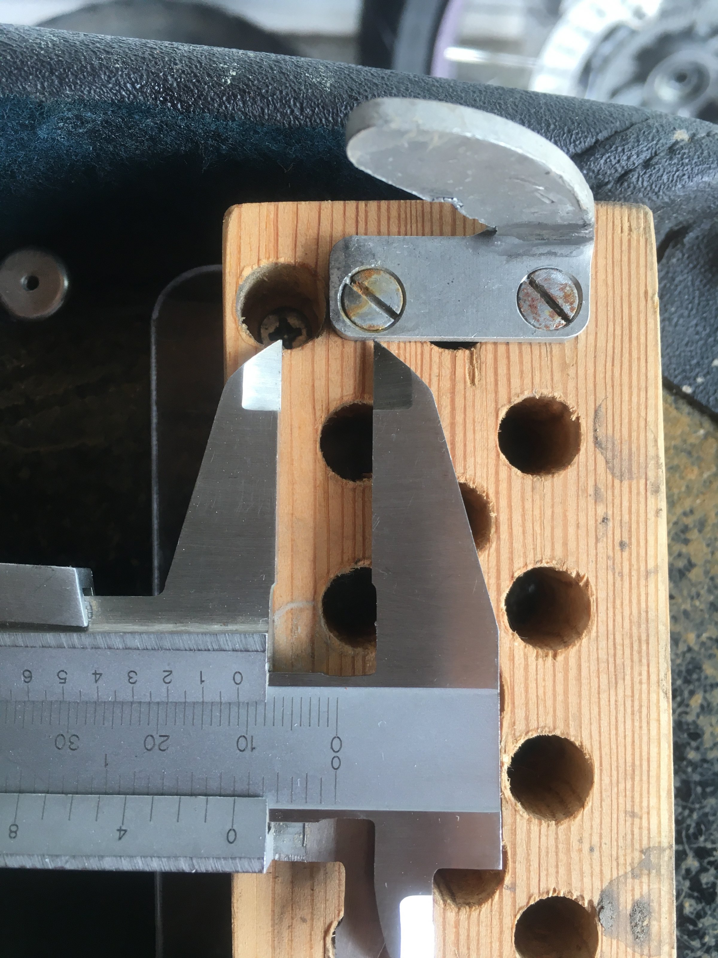

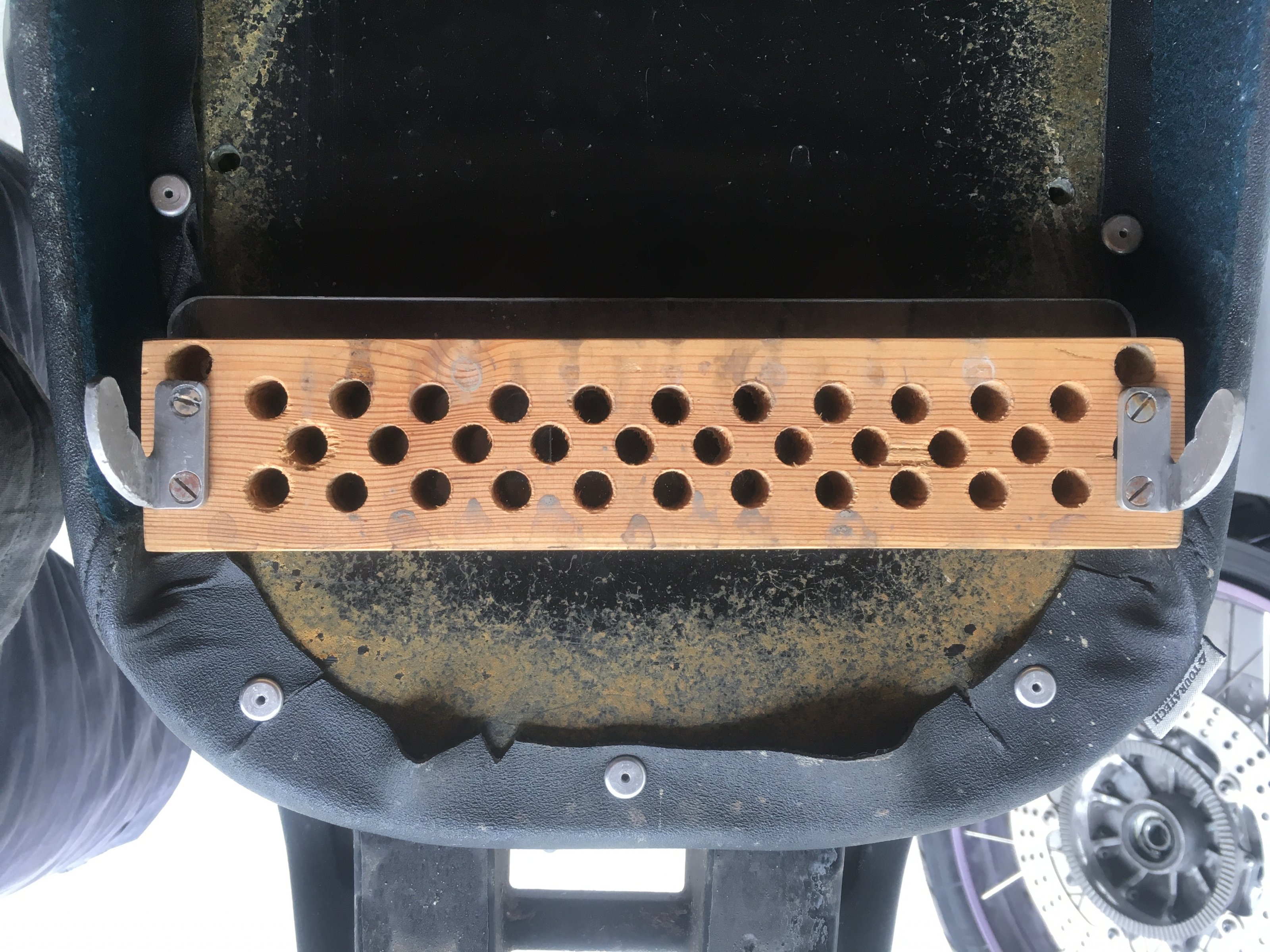

Hi, hab die TT Ausführung, Aufbau ist aber gleich. Vorne auch Hohe Postion eingerastet.
Meine Lößung: Hinten ein Kantholz zwischengeschraubt.
Vorne Versatz messen (Höhe x Tiefe, Bezug ist die Sitzbankneigung/Einrastrichtung), werkstück entsprechend abrichten, aufschrauben, merken das man sich vermessen hat, ändern, aufschrauben, fertig.
Das Ganze ist seitlich zu sehen, Sitzbankflanken überdecken den Rahmen nicht mehr, daher sieht es aus als wäre die Sitzbank nicht eingerastet. Ich hab immer den Eindruck das dass Langfinger zum Rummfummeln verleitet. Langfristig Höhere Stitzbank ersteigern oder dem Gesäß genehm aufpolstern.
Fotos kann ich gerne heute Abend schicken.

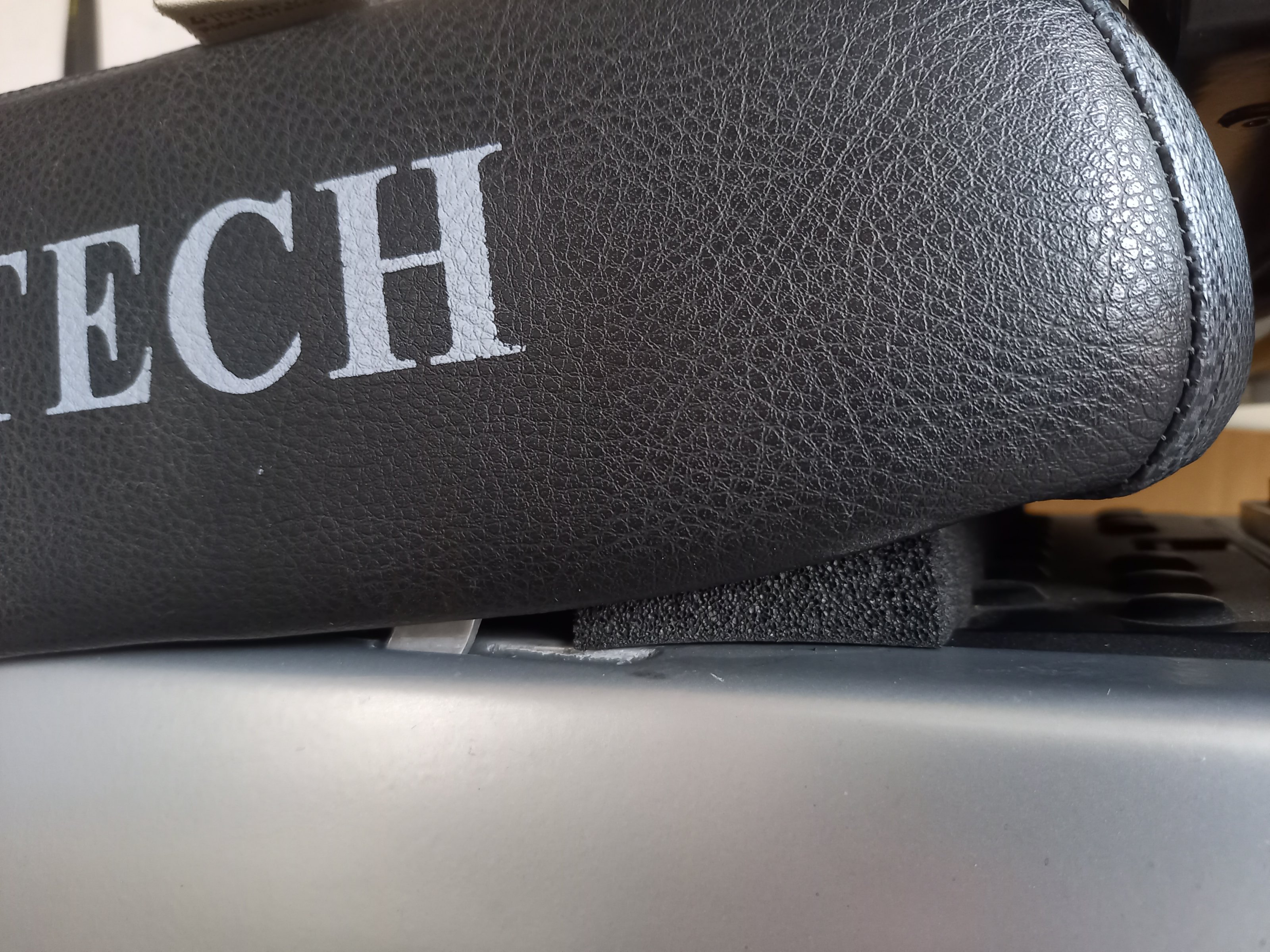

Die Haken greifen sauber, hinten hab ich einen 20mm Streifen Schaumgummi angeklebt um den Spalt zu überbrücken

Ja, Schaumstoff um den Spalt zu überbrücken, rein optische Sache...stabil ist meine Sitzbank schon, zumindest in dem Bereich wo jemand sitzt. Die letzten 5cm lassen sich leicht runterdrücken, da ist's mir egal.

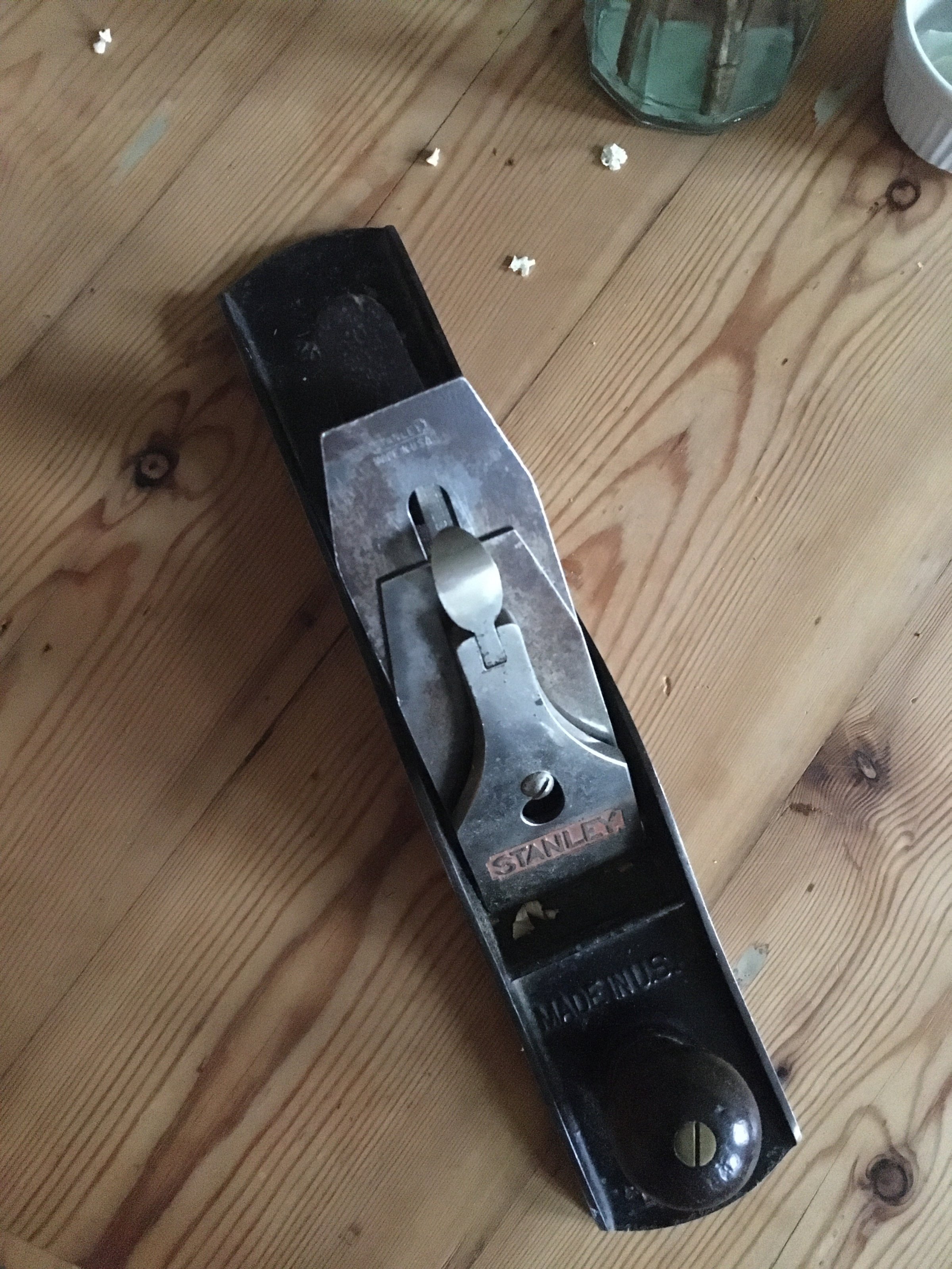

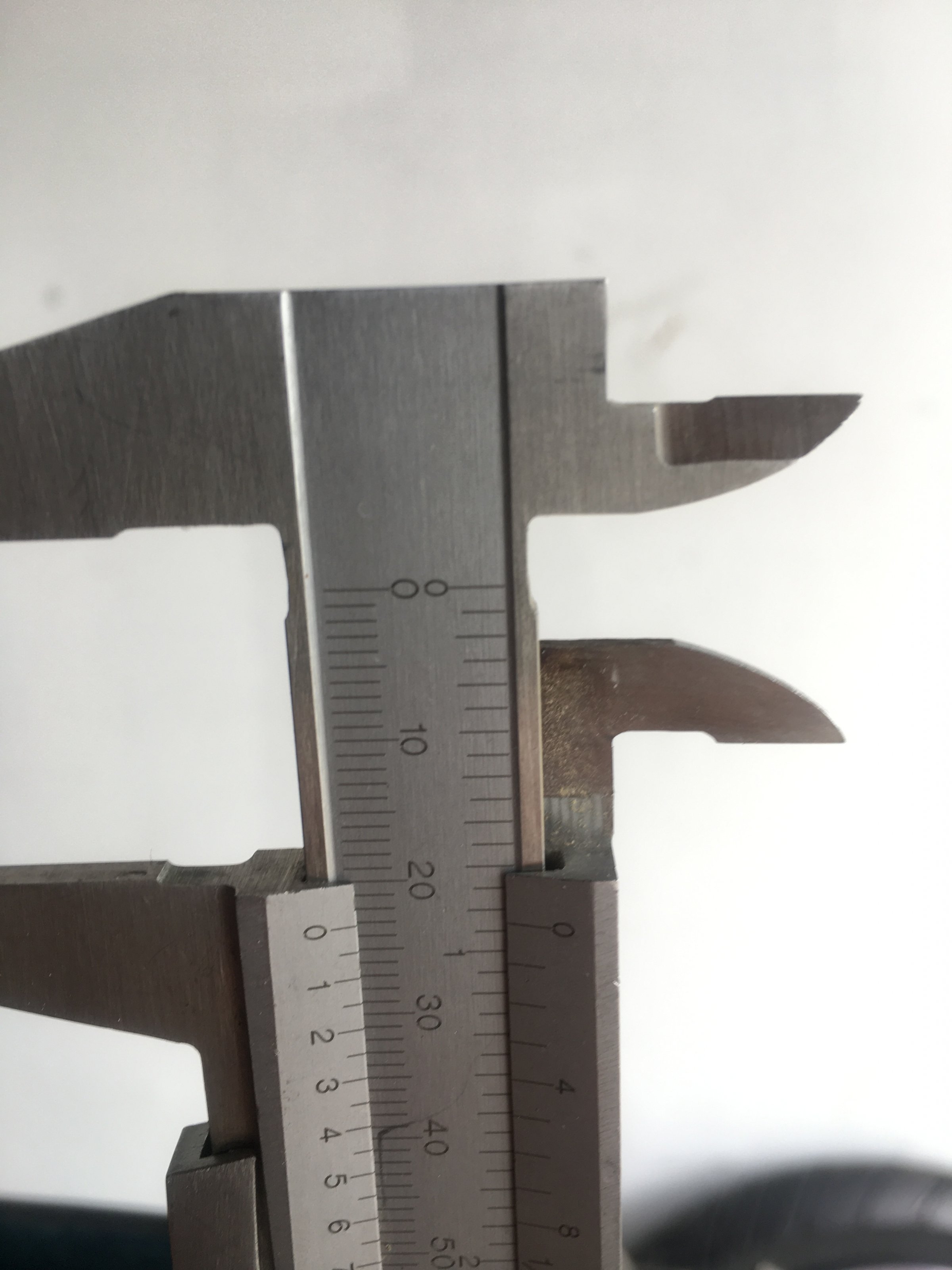

Wenn ich den Abstand zwischen den verstellreitern richtig gemessen hab ist das das Maß. Zumindest funktionierts. Scharfer Handhobel ist immer gut, macht aus der Arbeit ein Gedicht, dann egal wieviele mm kommen !
