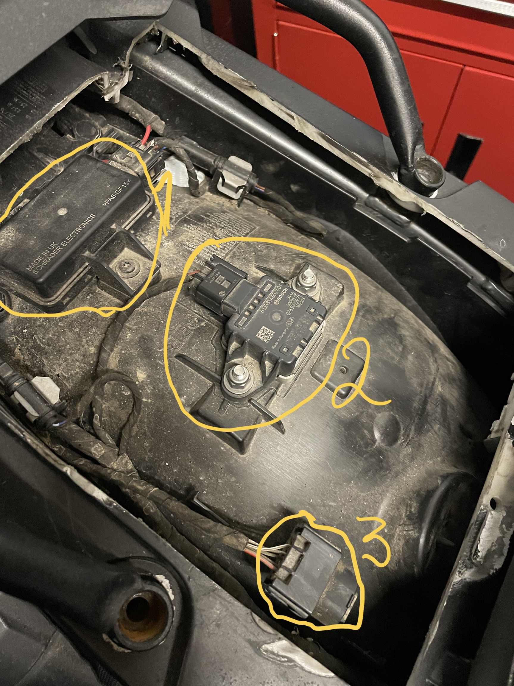

Ich bastel mir gerade einen :-)
Um an dieser Stelle Platz zu schaffen möchte ich gerne eins zwei drei woanders hin bauen.
Welches ist denn der Lagesensor ? 2 Oder ? Der kann doch eigentlich weiter nach vorne Hauptsache er ist in Waage ? Neigung is ja albern oder ?
Bin für Tipps offen:
Ob das Sinn macht oder wie es aktuell aussieht bitte ich zu vernachlässigen :-)

2 ist der Neigungswinkelsensor. Da der für das ABS wichtig ist würde ich daran nicht herumspielen.
3 scheint der nicht angeschlossene Stecker der Alarmanlage zu sein. Der kann also weg.

Hat die GS überhaupt nen sensor .. wenn sie liegt geht der Motor aus ?
Meine lag schön öfter aber ist immer noch gelaufen ?
Auch nicht ein Stück nach vorne oder hinten ?
Ist das der fürs Kurven ABS ?

Das wird Dir hier wohl niemand sagen können. Welchen Einfluss eine Positionsveränderung auf das ABS hat findest Du erst heraus wenn Du es brauchst. Mir wäre das zu heiß.

Wenn Du 1) versetzt, kann es passieren, dass die Signale des RDC (Vorder- oder Hinterrad) nicht mehr empfangen werden
2) Ist der Beschleunigungs- und Drehratensensor für ABS und Traktionskonntrolle. Wie oben geschrieben: Finger weg, keinesfalls Position oder Lage ändern.
Gibt irgendwo hier im Forum eine seitenlange Diskussion, da hatte schon mal jemand die Idee, Platz zu schaffen - finde den Thread aber nicht :crying: .

Ok ok nicht die Antwort die ich hören wollte, aber so ist das mit der Wahrheit manchmal.
Dann bleibst halt so 👍

Es kommt nun darauf an, wohin DU 1 versetzen möchtest. Den 446 MhZ machen 30cm vorne oder hinten nix aus. Von Sensor 2, wie schon geschrieben: Finger weg.
